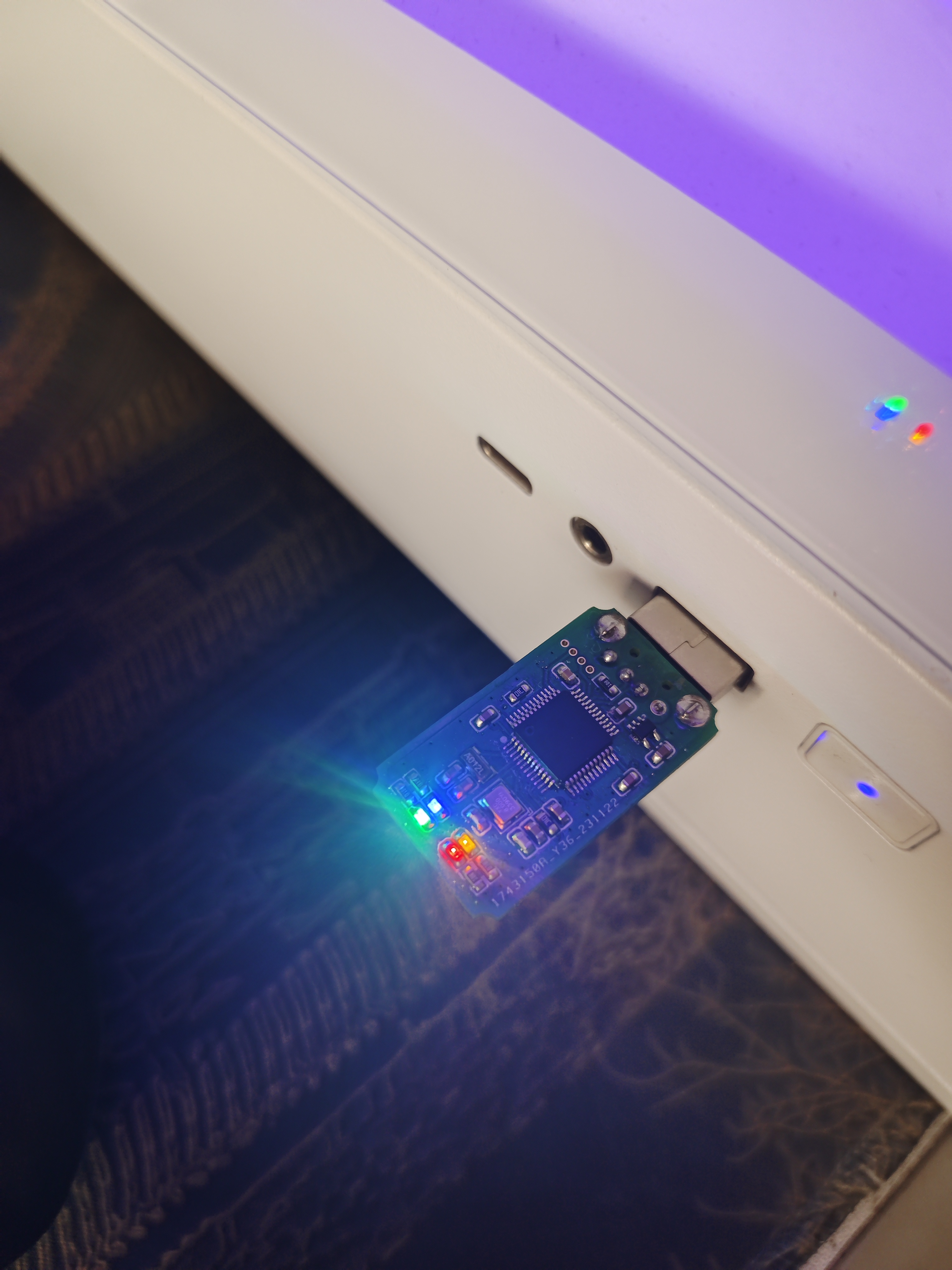

大家好  这是我做的一个USB的composite hid cdc设备,本项目中,是把stm32配置成hid-键盘鼠标多媒体,cdc-串口,这样就只需要通过usb就可以实现串口通讯与键盘。。。

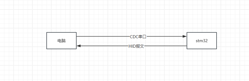

这个是我想实现的功能

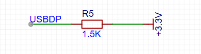

USB电路
这里是配置成了全速设备,在D+要3.3V上拉1.5k电阻
配置成USB全速设备的原因:
一个全速设备的速度就够用了;
另一个是stm32f103c8t6似乎也只支持全速设备。
更详细的解释还请查看手册。

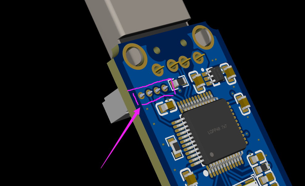

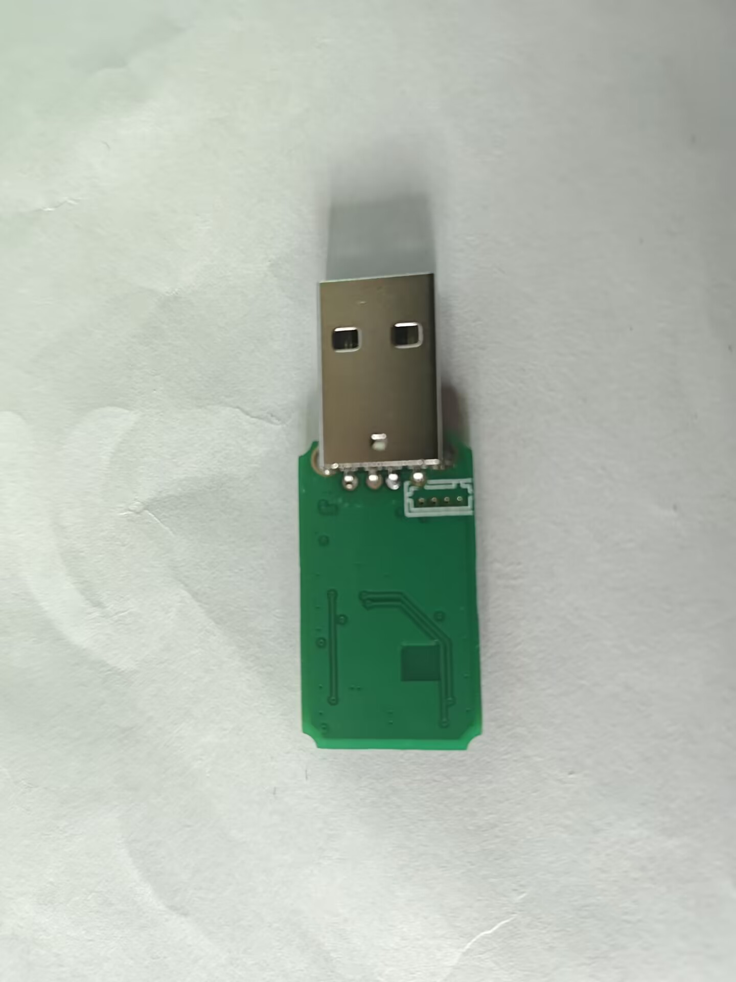

PCB设计
电路不是很复杂,用两层板也能布出来,这里用了四层板主要是因为算阻抗匹配算的,以期望获得更稳定的运行效果。

烧录
swd烧录的接口

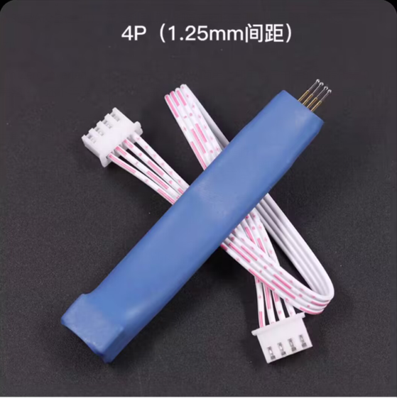

大家可能需要准备这样一个东西,这个座子就不用焊了(我也没焊)

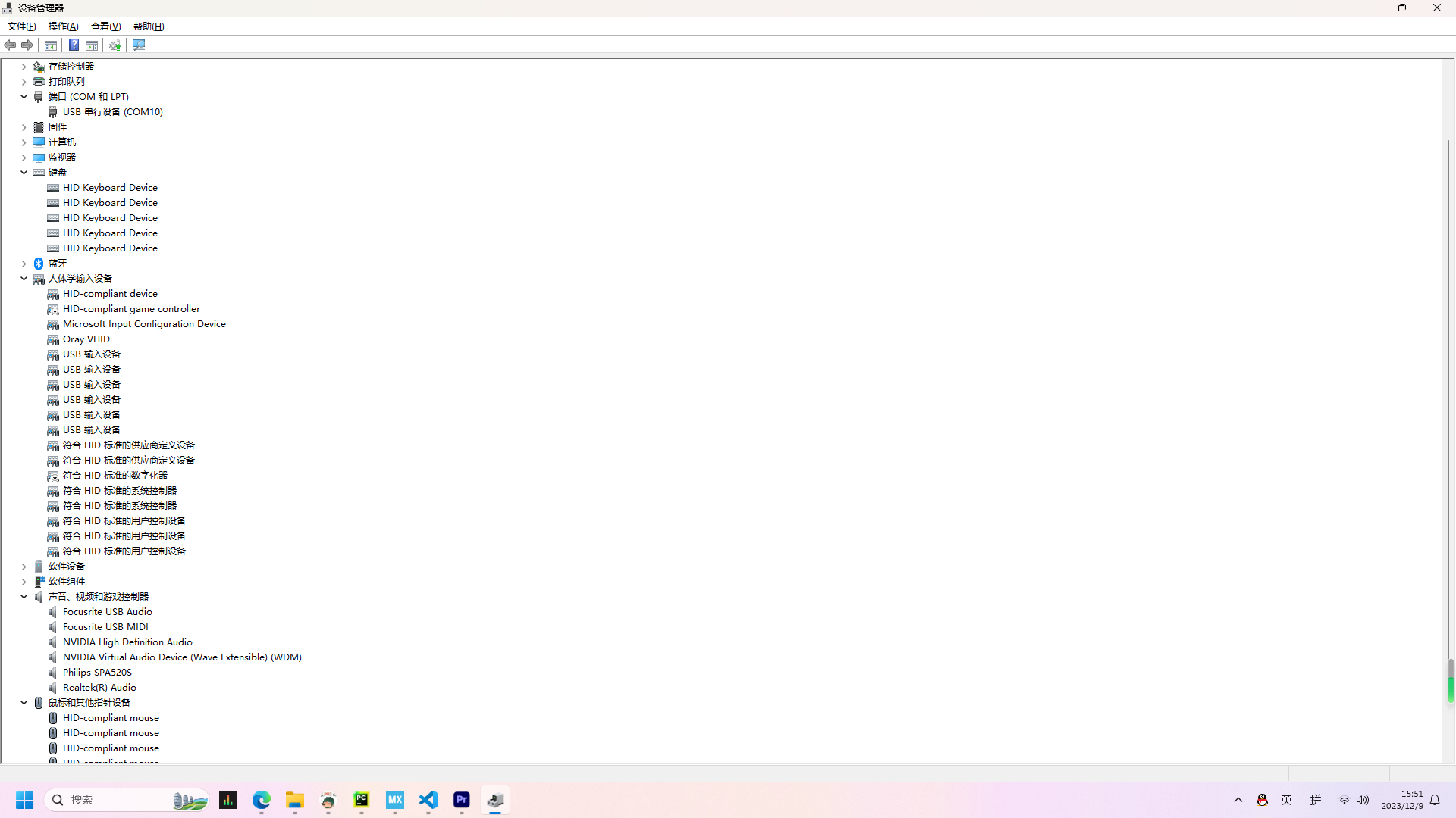

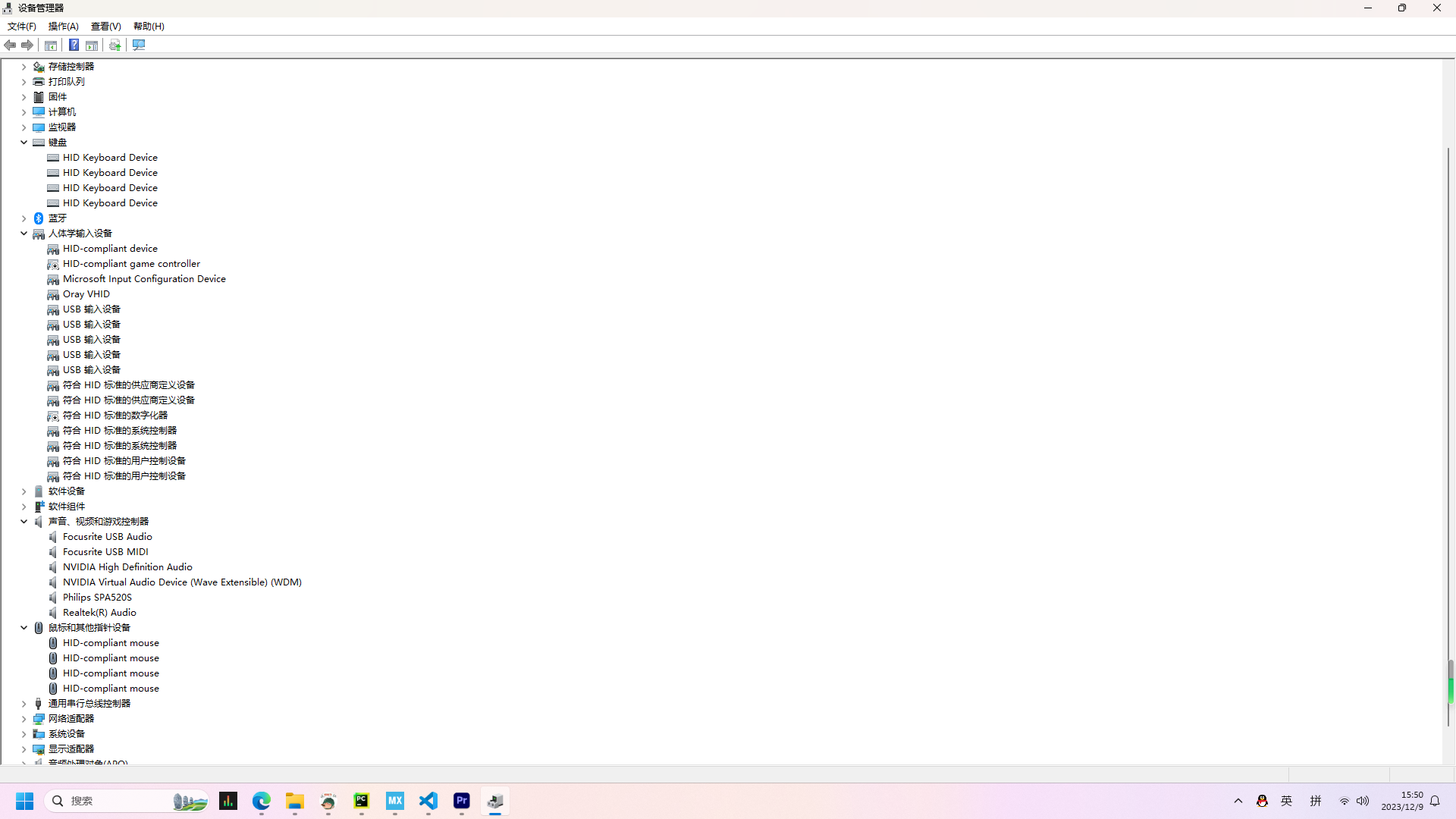

配置成功的重要证据:
