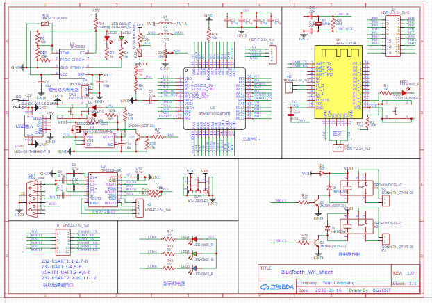

下图为电路图,该电路图在平台中显示为空白,但是能够正常编辑,在这里粘贴一下。

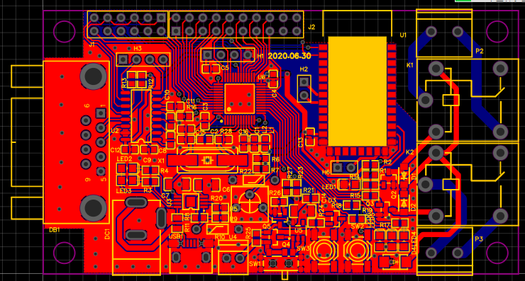

PCB版图

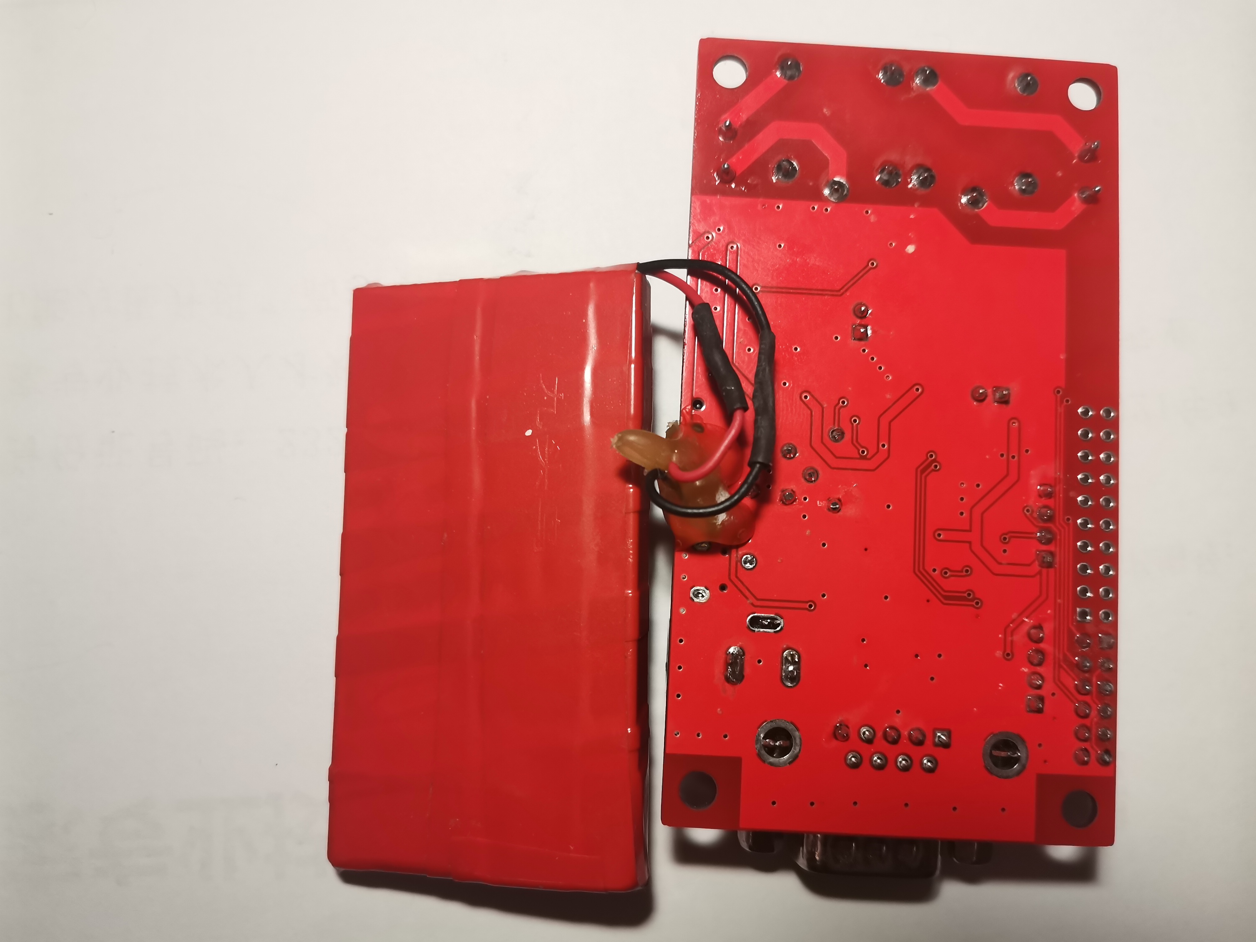

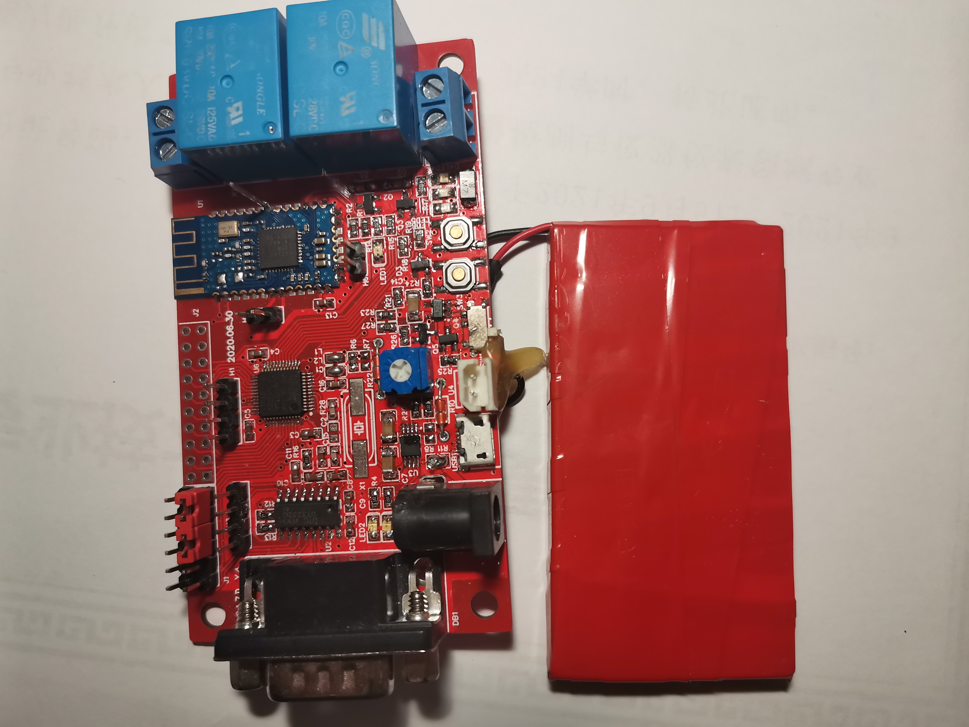

实物图

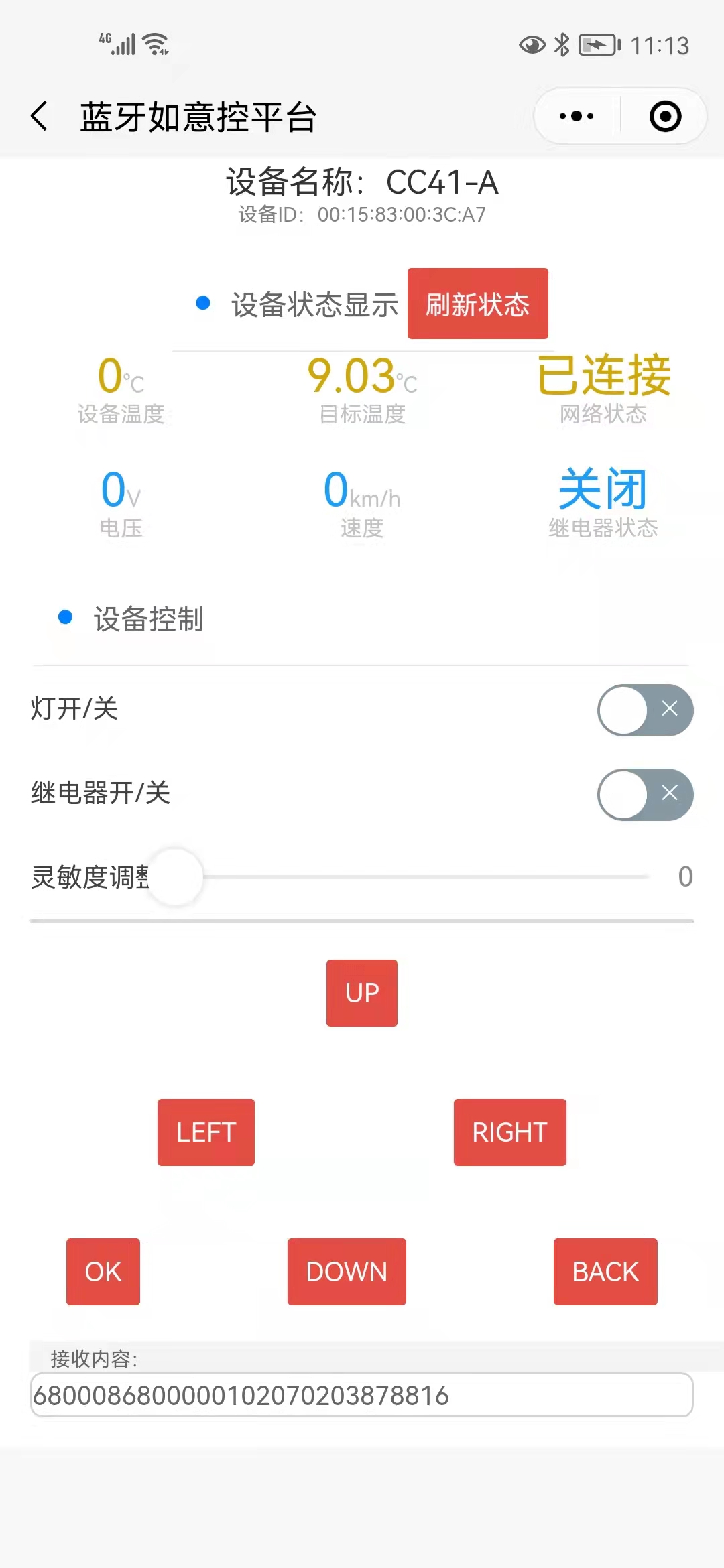

测控物联平台小程序,可以在微信小程序中搜索该小程序,后期小程序将开源在其他平台中。
扫描该二维码进入 测控物联平台小程序,实现蓝牙控制
