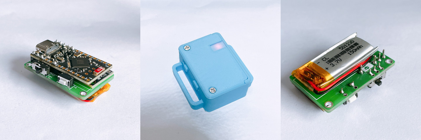

一款简单焊接的,小巧的模块化 Smol Slimes / nRFSlime 方案!尺寸仅为 40*28*17mm。
简介:一款简单焊接的,小巧的模块化 Smol Slimes / nRFSlime 方案!尺寸仅为 40*28*17mm。开源协议

针对不同的成品传感器模块,我创建了以下适配不同类型的 PCB,但是由于时间问题仅验证了 VGGALXI 版本,其他版本理论上是没问题的。
VGGALXI: 孔位顺序从下到上为VCC GND GND SDA SCL X INT(已验证) -
VGLAXXI: 孔位顺序从下到上为VCC GND SCL SDA X X INT(未验证) -
KOUNO'S_ICM45: 为 KOUNO 的模块而设计。(未验证)

PCB 和组装
这里的是完成一个追踪器所需要的数量。注意,除了所需要的追踪器之外还需要购买一个 nRF52840 SuperMini / Dongle 作为接收器,具体也请参考 Smol Slime 页面中的内容。根据 Discord,一个接收器可以匹配 20 个左右追踪器(尚未验证,但是至少带 6 个是没问题的)。
| 元件名称 | 价格 | 数量 | 备注 |
| nRF52840 SuperMini 开发板 | 15 | 1 | |
| MSK-12D19 滑动开关 | 0.1 | 1 | 一种祖传开关,其他开关也行 |
| 3*6*4.3 轻触开关 侧插 | 0.1 | 1 | 也可以换成其他侧向轻触开关 |
| 401230 / 501230 电池 | 4 | 1 | 推荐使用 501230 电池,更小的也可以 |
| 固定电池用的双面胶 | 2 | 1 | 甚至超市买的都行(? |
| 传感器模块 | ? | 1 | |
| M2*14 螺丝 | 0.1 | 2 | 用于固定外壳 |
| M2*4.5*3 热熔螺母 | 0.1 | 2 | 如果使用直接拧的外壳版本,则不需要 |
| 25mm 宽绑带 | 2 | 1 | 当然也可以修改外壳文件来适配不同绑带 |
3D 打印
推荐使用 PETG 进行打印,PLA 也没问题。
| 元件名称 | 数量 | 备注 |
| Lid_v5 | 1 | 盖子 |
| Case_v5 | 1 | 需要热熔螺母的盒子本体,如果不需要则使用 Case_v5_No_Heat_Insert_Nut |
| Button_Cap_v5 | 1 | 按钮帽,用于延长按钮 |
| Switch_Cap_v5 | 1 | 开关帽,用于延长开关 |
| Screw_Holder_v5 | 2 | 螺丝支撑柱,加上会让结构更牢固,也可以不加 |
安装说明
焊接并组装
使用探针等工具检查 SuperMini,传感器模块等是否工作正常。
必须首先焊接传感器模块,注意检查传感器的孔位顺序是否与 PCB 相符。将对应的孔位对齐后,从 PCB 背面融化焊锡,完成固定。完成焊接后可以使用万用表检查电路是否正常接通。
焊接开关与按钮。
确保开关处于关闭状态,然后焊接电池。
最后焊接 SuperMini 模块。
检查可以正常工作后,将电池用双面胶黏贴在 PCB 背面对应方框的位置。
将热熔螺母嵌入壳体中。
将按钮帽和开关帽装入壳体,对准孔位将本体塞进去。
放入螺丝支撑柱,装上盖子,拧螺丝即可。
