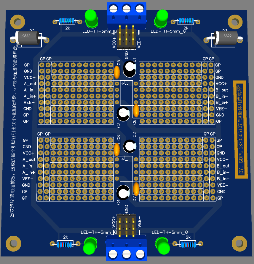

一个用于搭建运放电路的洞洞板,可安装两个双运放,两个双运放都接好了正负供电、退偶电容,运放每个引脚都引出了10个相连的焊盘。可以从接线端子和电源排针上连接电源。
电源上反向并联了肖特基二极管用于防反接,若反接则将电源短路,避免反向电压加到芯片上(使用 有短路保护 的电源,大部分开关电源、DCDC模块和三端稳压都是有的)。必须使用肖特基二极管,导通压降低于芯片的反向导通压降才有效。连接正常时不会有任何影响。实测这在电赛熬了四天三夜之后昏昏沉沉的时候能救很多次。
另有一些没有连接的空焊盘(丝印注释GP的行列),像洞洞板一样使用,在空焊盘和运放连接的焊盘上接其他器件,方便组成各种运放电路。

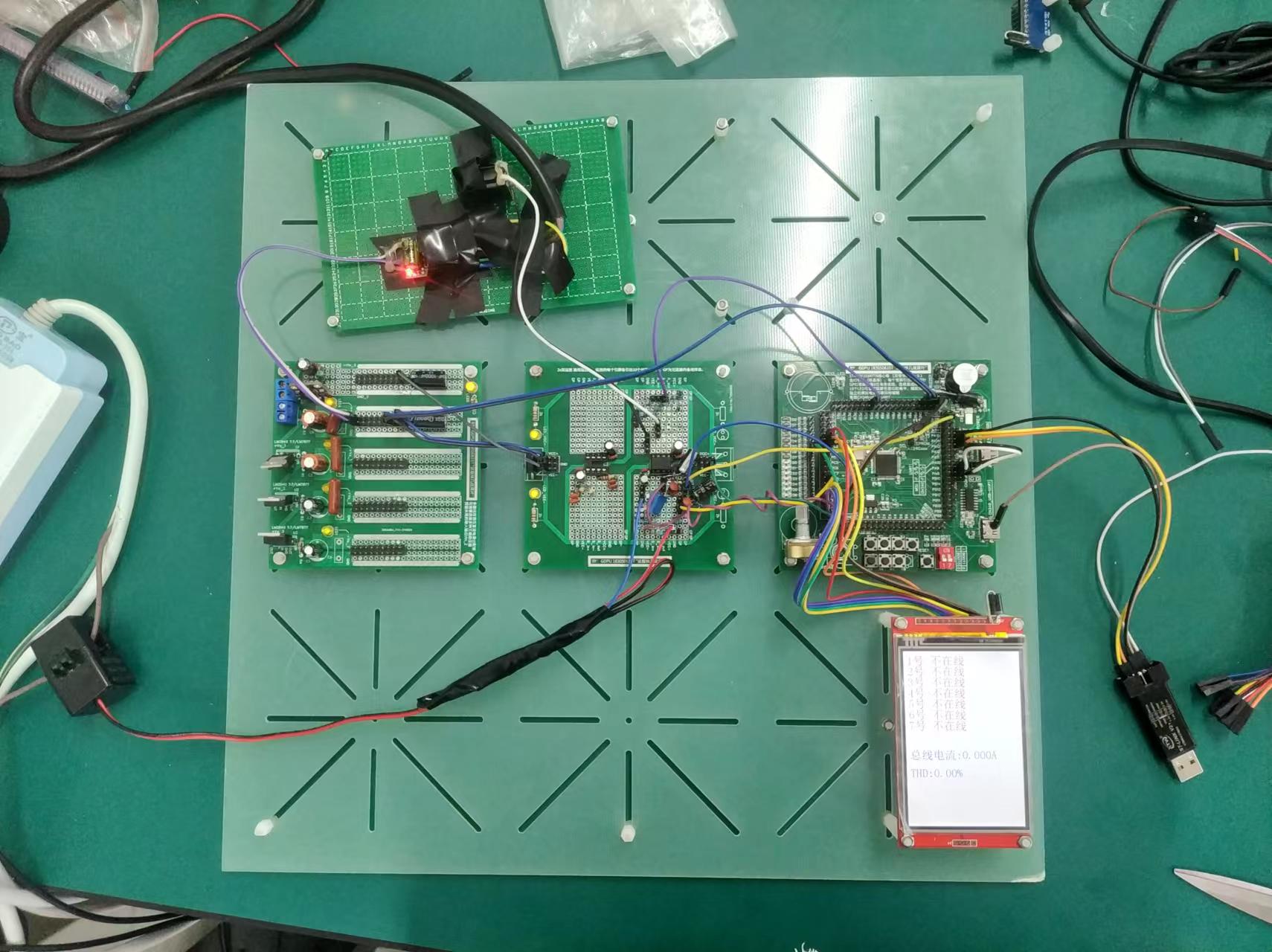

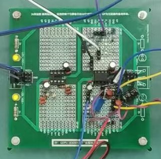

使用示例。(时间久远找不到单独的清晰照片了,见谅)
本设计在我2021电赛中使用,发挥了重要作用。下图最中间那一块就是。
