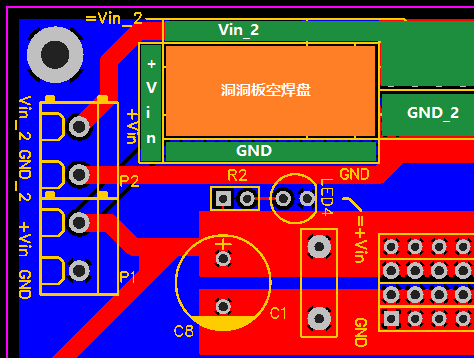

多路LDO降压电源模块。一路输入分出四路逐级递减的电压输出,另有单独的一路备用的输入输出。每一路有大量焊盘和铜皮开窗可按需焊接排针、导线等。兼容绝大多数直插三端稳压LDO。

多路LDO降压电源模块。一路输入分出四路逐级递减的电压输出。每一路都有滤波电容和电源指示灯。另有单独的一路备用的输入输出。兼容绝大多数直插三端稳压LDO。
指示灯的电阻竖着安装。
每个三端稳压位置有5个焊盘,根据三端稳压的引脚排列选择其中3个相邻的焊盘,可兼容市面上绝大多数直插三端稳压器件的引脚排列(O~I~G、I~G~O、G~O~I),如LM2940系列、LM78**系列。建议用LM2940系列。
从+Vin、GND输入直流电压,从输入引出分别是Vin+本身一路和三个三端稳压逐级降压的三路,一共四路逐级递减的电压输出。按需选择输入电压和三端稳压得到需要的电压。如12V~9V~5V~3.3V这样。
每路都有大量焊盘和铜皮开窗,按需焊接排针、导线和各种东西。
另外一路备用的独立输入输出Vin_2、GND_2,与+Vin、GND没有连接,单独引出一排,可按需接入另一个电源。
大面积连片的地平面铺铜,保证地回路阻抗低,减少地弹干扰。
左上角一小片区域有一匡空焊盘,四周分别有一行+Vin、Vin2、GND和GND_2的焊盘(如下图),没有连接,当一小块洞洞板使用。例如可以在这里放一个DCDC模块或者负电压模块或别的小电路连接四周的焊盘,从+Vin转出一个电源作为Vin_2。(说个题外话,建议不要用mc34063做的模块,纹波大)
