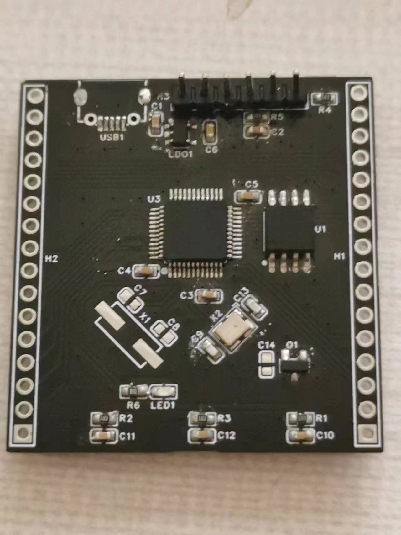

STM32F030C8T6核心板IO全引出,带1.44寸LCD接口,带一个nor flash芯片
简介:STM32F030C8T6核心板IO全引出,带1.44寸LCD接口,带一个nor flash芯片
创建时间:2024-01-24 12:02:16更新时间:2024-02-03 22:54:20
一、项目说明

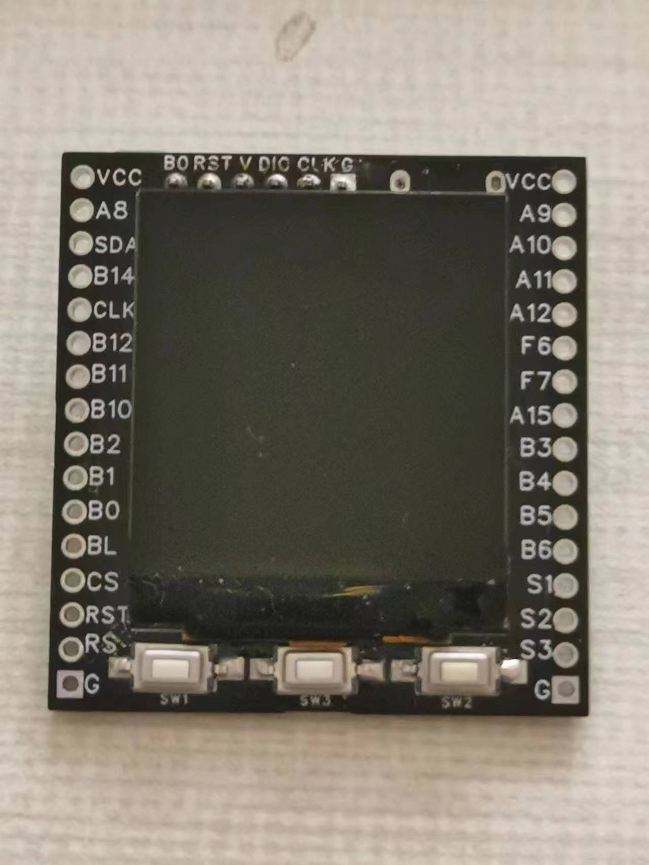

    屏幕为1.44寸LCD屏,边框很窄,体积小,做DIY项目使用很合适,主要是价格便宜一个仅需5元钱,不方便的地方是这款屏幕是焊接款的,不能灵活拆装,不过也省下了插件的座子成本和空间,屏幕驱动芯片型号为NV3023A,这款型号比较少见但是我在这里提供了实例代码,参考代码轻松驱动和移植无压力。
    同时作为一款STM32F030C8T6的核心板也实现了IO全引出,并且提供了一个FLASH芯片位置,型号为W25QXX,也提供了示例代码在项目文件夹中,但是并未添加到项目工程中,并且代码已经移植好,以及一个FATFS的文件系统,代码都在项目文件夹中。
