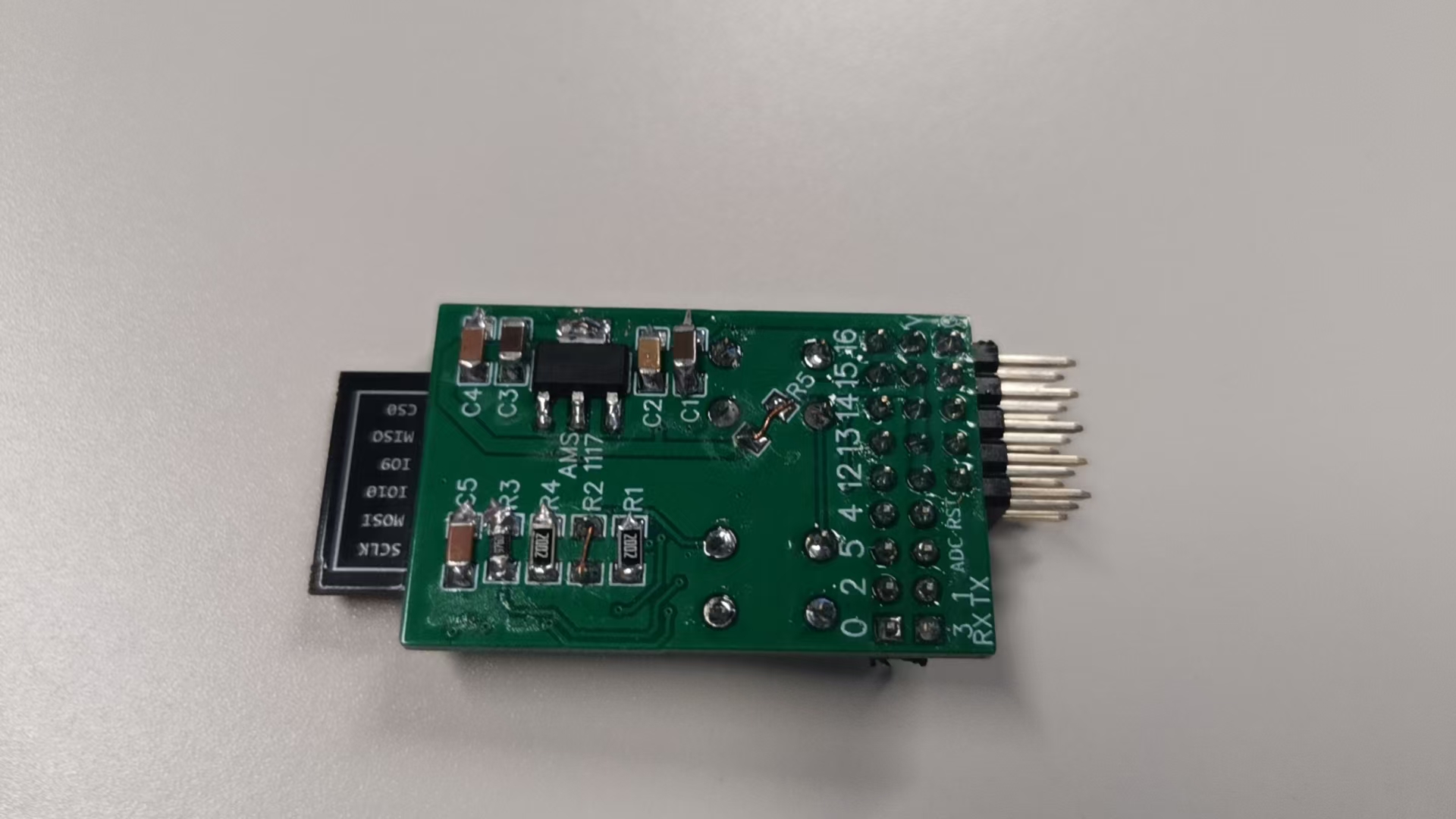

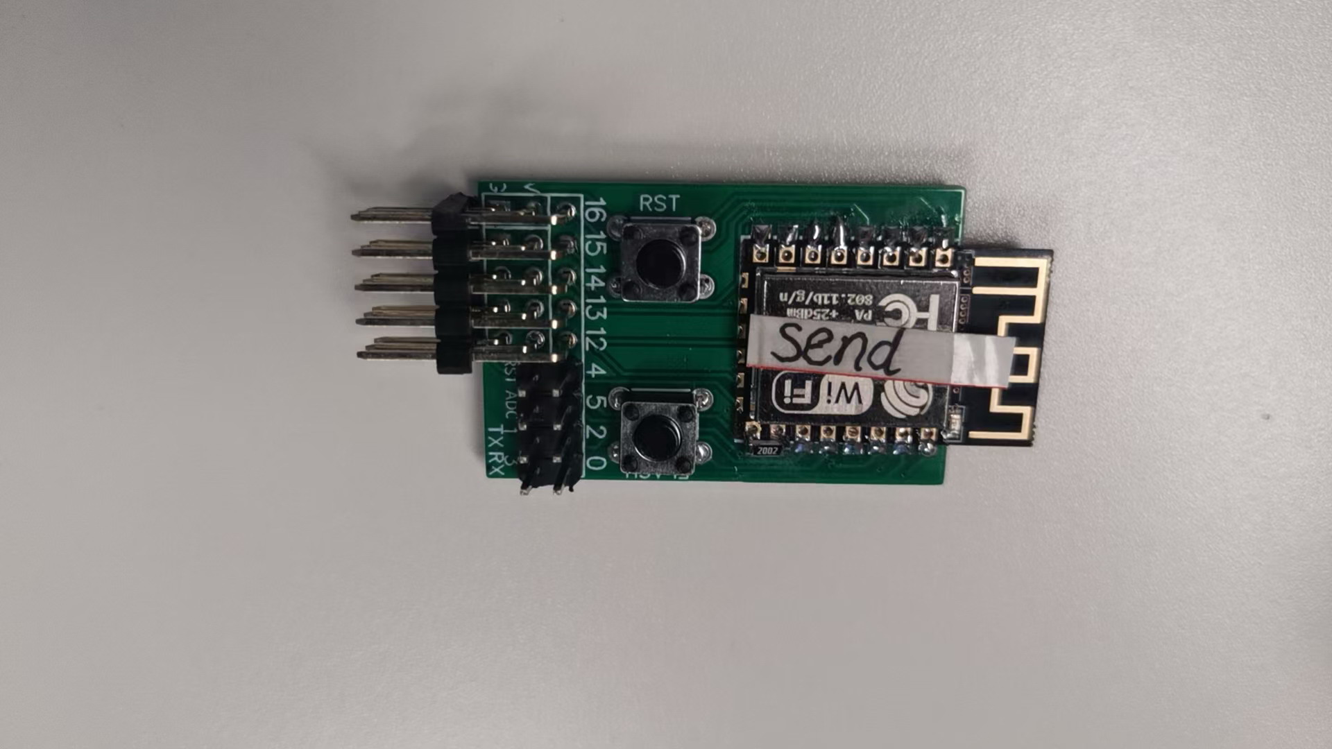

ESP8266开发板自制(刷固件后可用作航模遥控),供电部分采用AMS1117-3.3,供电压差需大于1.5V,最大供电电压12V,最大电流<700ma。
简介:ESP8266开发板自制(刷固件后可用作航模遥控),供电部分采用AMS1117-3.3,供电压差需大于1.5V,最大供电电压12V,最大电流<700ma。
创建时间:2024-07-30 22:03:24更新时间:2024-08-28 11:22:14
ESP8266开发板自制(刷固件后可用作简易航模遥控),供电部分采用AMS1117-3.3,供电压差需大于1.5V,最大供电电压12V,最大电流<700ma。图片上的电路板为测试版,后期根据实测情况进行了电路修改。文件中的电路板已经修改完成。
功能:可以按正常8266开发板的功能使用,在供电上有4路供电接口,方便接入其它外设,4个供电接口可选择输出为输入电压或3.3V电压。引脚全部标注IO口号方便接线。
为方便焊接阻容全部采用1206型号。
经过实地测试,两块这类自制的8266开发板之间使用ESP NOW协议通信发送少量数据(速率50HZ,每包8字节),在目视范围内接收距离可达400M左右。可满足目视飞行航模的要求。
开发板正面
背面
