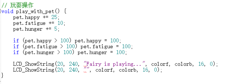

这里因为还没做存档系统,为了增加游戏的紧张感,各项数值变化很快,这方面可以在上述函数进行调整;可以通过摇杆或按键进行互动,具体操作有四种:上摇杆来进行喂食,下摇杆进行清洁,左摇杆进行小睡,右摇杆进行玩耍
每次进行玩耍类,进食类,清洁类的互动操作时,小精灵都会感到开心,从而欢欣雀跃,但只会持续1s,之后就变成原本状态
其中喂食操作会降低饥饿值,同时提升快乐,但会略微增加疲劳,同时显示喂食的字样:
清洁操作会降低疲劳,且提升健康值,同时提升快乐,没有负面影响。同时显示清洁字样
玩耍操作主要提升快乐,但会增加疲劳和饥饿,适合短时间提升宠物情绪。同时显示玩耍字样
小睡操作主要降低疲劳,但会略微降低快乐,适合让宠物恢复精力。同时显示睡眠字样
