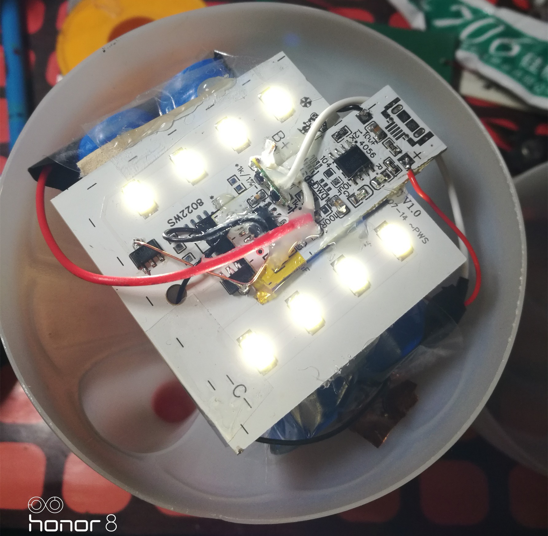

上图是v1.0 铝基板打板未铺铜。。。 总结经验加条件做出v1.1双层板

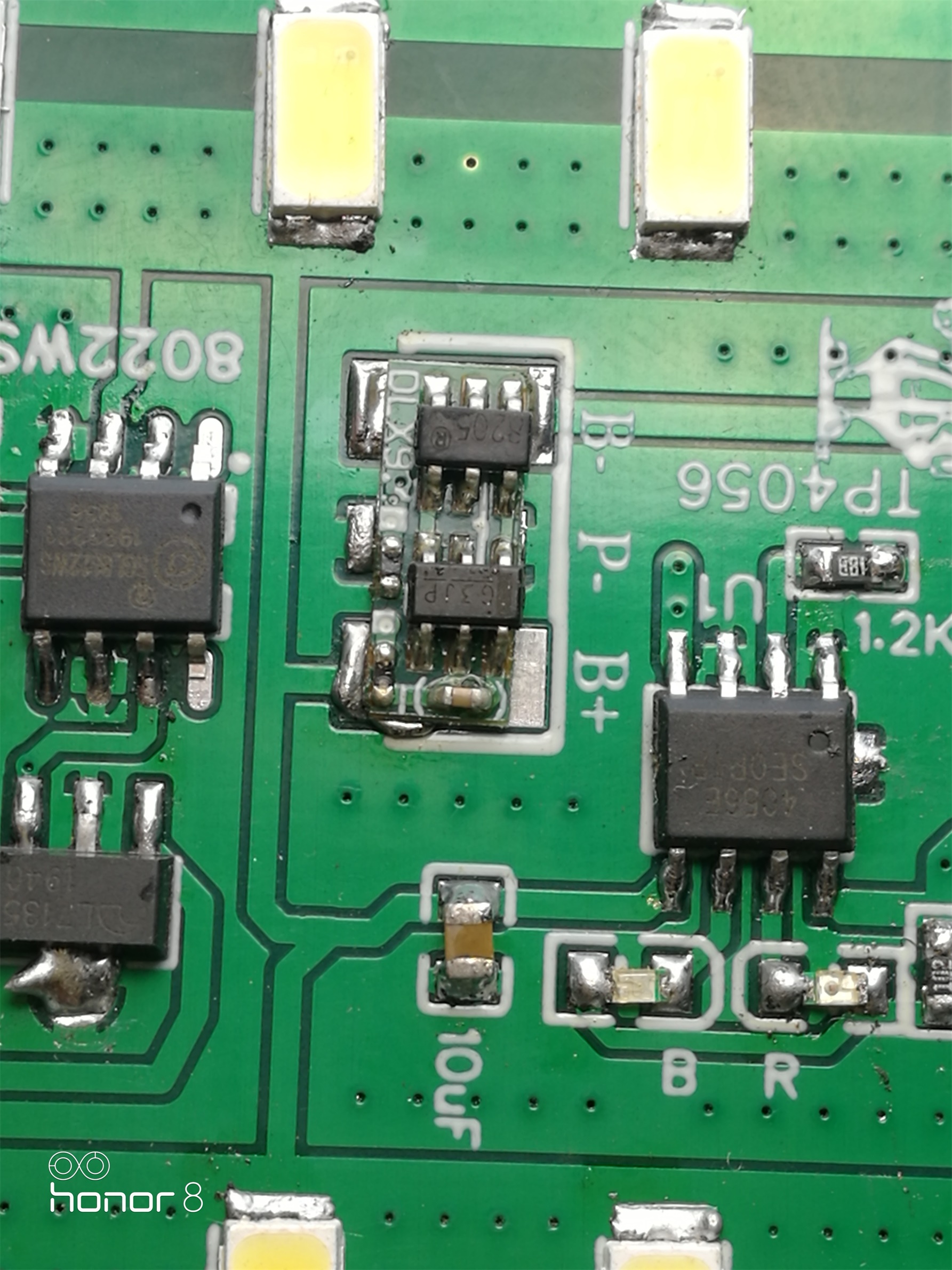

V1.1版 把保护板元件换成自用保护模块,有需求的可用原理图生成新pcb再替换。直接替换现有的pcb很多东西会消失。
之前没发现,8022ws的触摸脚没有做连接焊盘,倒是不影响使用,08-07已加。
