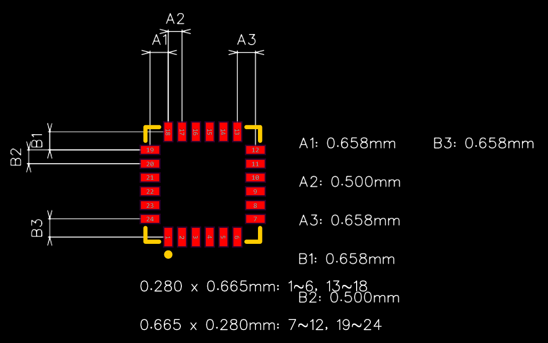

第二部分 设计试题(70 分)
试题一 库文件设计(5 分)
        新建一个元器件封装,将其命名为:LQ-QFN-24,封装设计要求见下图。(5 分)
图 1 封装设计(LQ-QFN-24)
设计要求:
  • 设置焊盘 1 为坐标原点。
  • 焊盘尺寸:宽设置为 0.665mm,高设置为 0.280mm。
  • 焊盘形状:矩形(顶层)

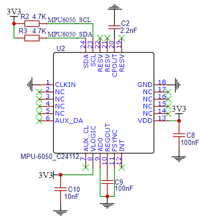

试题二 原理图设计(20 分)
新建工程;
打开“资源数据包”中提供的原理图文件sch.json; 按照下列要求完成原理图设计。
1、 按照给出的样图,在陀螺仪电路设计区域(Gyro Circuit)内,完成元器件符号放置、线路绘制和网络添加。(12 分)
图 2 陀螺仪电路
设计要求
  • 元器件摆放与样图基本一致。
  • 元器件的编号、值、网络标号名称、元器件网络连接关系等需要与原理图完全一致,否则成绩按零分计。

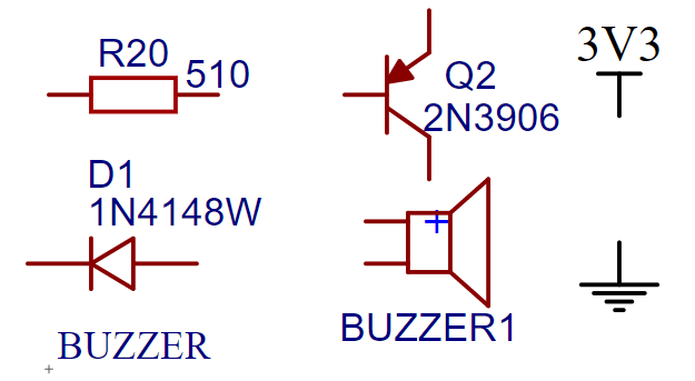

  1. 在蜂鸣器设计区域(BUZZER)内,根据已有器件设计一个蜂鸣器驱动电路,不能增减元器件(8 分)
图 3 继电器电路
原理图设计说明:
  • 不可修改“资源数据包”原理图中已经给定的元器件编号和网络连接关系。
  • 不可使用“资源数据包”以外的其它符号库。
