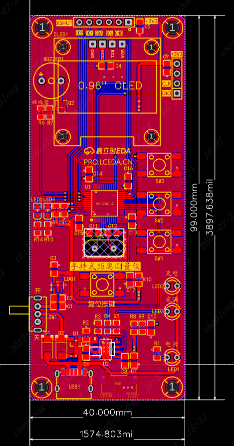

五、PCB布局建议
图5-1 PCB布局参考
  • 电源走线设置为30mil,信号线10mil;
  • 器件尽量放置在顶层,电池接口放置在底层
  • 以顶层走线为主,走不通的线可以放置过孔切换到底层进行连接;
  • 走线过程中优先走直线,需要拐弯的地方以135°钝角或圆弧为主,横平竖直,保持设计美观;
  • 晶振走线尽量短,底部不要走线,减少噪声干扰;
  • 在布线过程中适当放置GND扇孔占位,避免覆铜后GND不完整;
 图6-1 顶层铺铜示意图
图6-2 底层铺铜示意图
  • 标记注明板子信息(手持式距离测量仪)
  • 添加丝印标记按键,外接引脚和调试接口功能;
  • 在绘制调整完成PCB加入泪滴效果,使板子更加美观稳固;
  • 在元器件底下添加JLCJLCJLCJLC指定客编位置,成板美观;
