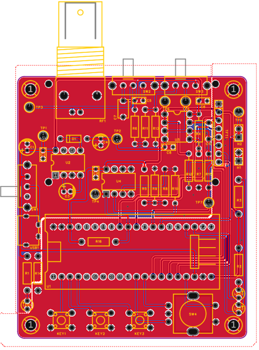

1.硬件原理图设计
  使用嘉立创EDA画出相应的电路原理图和PCB布局图。电路原理图如下

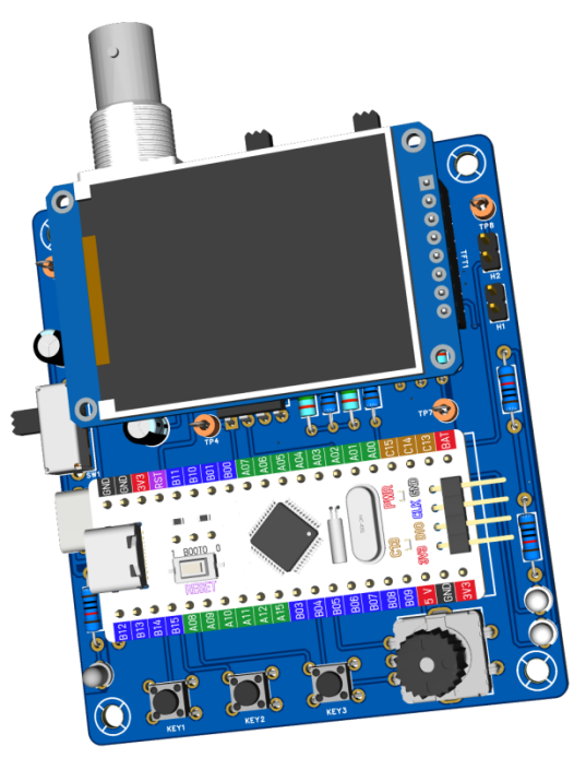

PCB布局图如下:                                                    3D预览图如下:

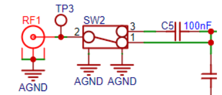

① 输入交直流耦合切换电路
           SW2开关2与1引脚连接时为DC直流耦合,SW2开关2与3引脚连接时为AC交流耦合
信号类型可以分为直流信号和交流信号,现实中的信号往往都是都不是理想波形。比如直流电源信号应该是一条水平的直流信号,但都会存在电源纹波(交流信号):在采集交流信号时也可能混入直流信号对波形的峰峰值造成影响。为了保障对输入交流信号的准确测量,利用电容通交隔直的特性,将电容串联到电路中就可以过滤到信号中的直流分量。

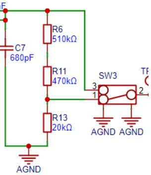

② 输入信号衰减电路
信号经过交直流耦合选择电路后由开关sW3选择两个通道,开关2和3接到一起时,输入信号直接流入后级的电压跟随器电路:当开关2和1接到一起时,输入信号经过R6、R11、R13三个电阳构成的电阳分压网络后将信号衰减到了1/50倍,由此可知,当输入信号幅值较小时,可优先选择低压档位,如果测量时不确定输入信号幅值可先用高压档位测量后如满足低压范围内,可用低压档位测量以得到更为精准的测量结果,同时保护电路。
③ 信号调理电路

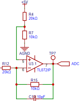

                                         电压跟随器
电压跟随器的特点是输出的电压幅度和极性都与输入电压相同,且具有输入阻抗高,输出阳抗低的特点,常用于做缓冲级和隔离级。
比例放大器:输入信号从运算放大器的输入端输入,具有输出极性相同且放大输入信号的功能。
得到以下结论:
当SW3开关2和3接到一起时,可以测量的输入信号幅值为-1.6V-5V
当SW3开关2和1接到一起时,可以测量的输入信号幅值为-80V-250V

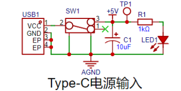

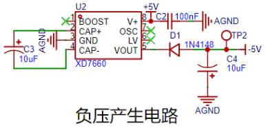

(2) 电源控制电路
除了电源输入电路外,为保障运算放大器对于负电压的测量性能,使用了XD7660负压产生电路得到个负电压,该芯片外围电路简单,只需要两个电容和一个二极管即可工作,理论上输入电压为+5V,也可以输出一个-5V的电压,由于芯片内部存在一定压降及转换效率,实际测量负电压为-4.3V左右,也能满足运算放大器的要求。

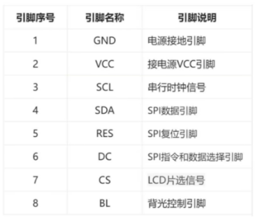

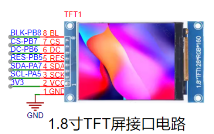

1.8TFT 是一款彩色显示屏,具有 128x160 个彩色像素,使用四线SPI通信方式与单片机进行连接,一共有八根引脚,模块引脚说明及与单片机连接情况如上所示:

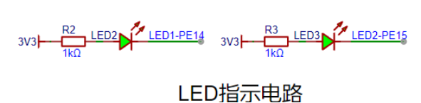

LED指示电路设计比较简答,采用低电平驱动的方式,当单片机引脚输出为低电平时,LED两端存在电势差,LED点亮:当单片机引脚输出为高电平时,LED灯熄灭:

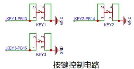

系统使用了三个独立按键对系统进行控制,三个按键一侧直接接地,另一侧连接到单片机引脚,当单片机引脚检测到按键按下时,单片机引脚直接接到GND接地,单片机收到该引脚接地信号的反馈后再去实现对应的功能,为节约硬件成本,可以在软件设计时引入消抖功能,避免机械按键抖动时的误触发。

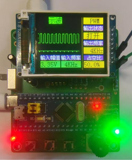

5.系统调试结果分析

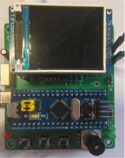

采用5V电源通过USB供电,通过调试,各电路和功能模块均正常工作,可实现以下内容:
⑥ 在1.8寸TFT屏幕上显示波形;
⑦ 支持通过旋钮对波形进行放大与缩小查看;
⑧ 支持输出1K、2K、4K方波信号,能够被自身输入检测到并显示在示波器上;
⑨ 支持通过按键调整占空比
⑩ 支持频率测量
实物如下:

3.通过制作本项目提高了嵌入式系统设计与实际应用能力。
3. 不足之处:
系统除了方波外,还不能输出其他波形。
系统的量程梯度只有2个(-1.6V-5V,-80V-250V),还可以再细分。
电子元件有缺:没有0Ω电阻,本工程用了铁丝代替。
示波器无输入时有干扰,会出现乱波,磕几下更乱了,用电脑或者充电宝供电波形会稳很多。
