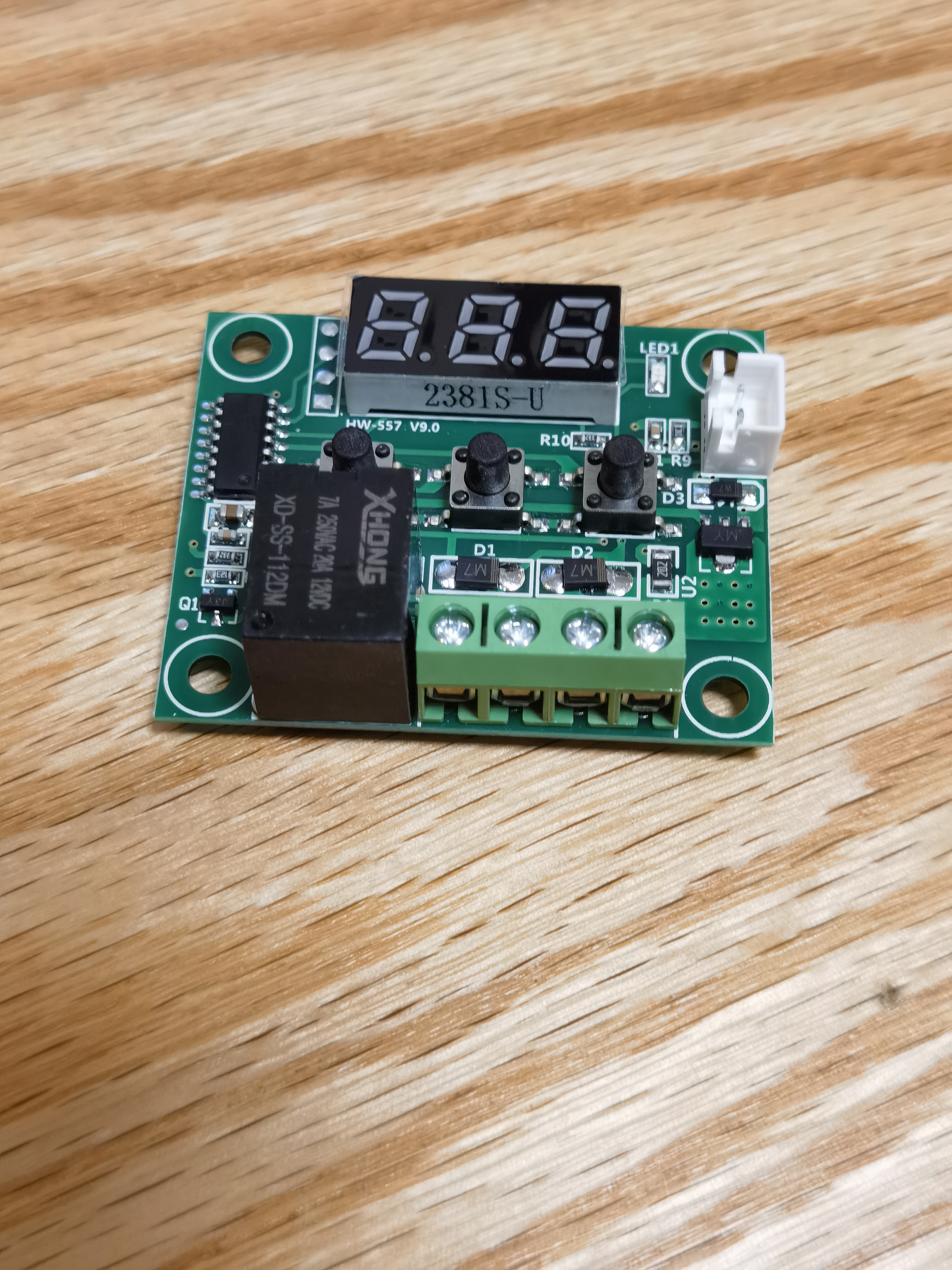

温控模块:https://item.taobao.com/item.htm?id=592455150309
贴片螺母:https://detail.tmall.com/item.htm?id=642143078222&skuId=4990749467625
M2*10螺丝:https://detail.tmall.com/item.htm?abbucket=10&id=634394526908&skuId=5731483947320
制作过程:

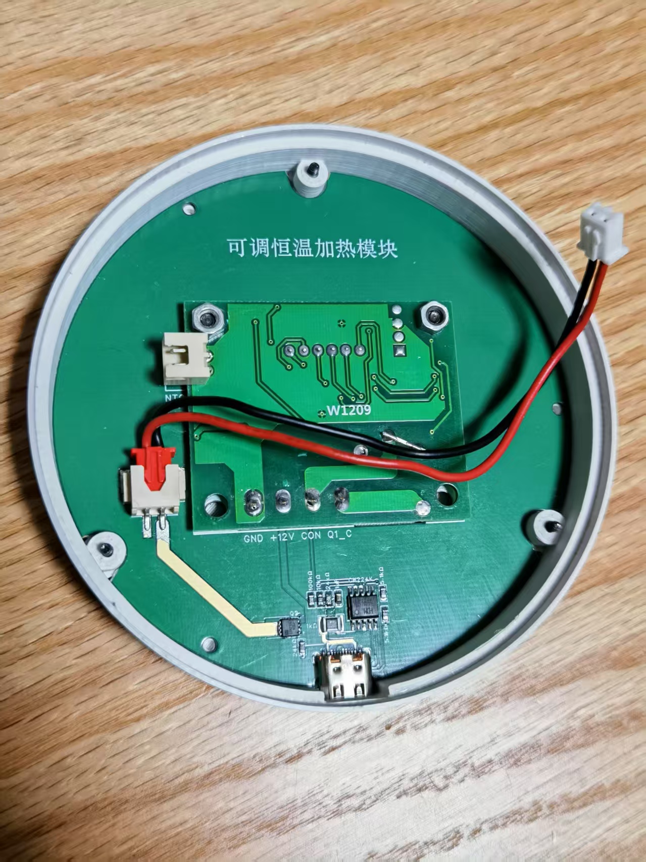

先将温控模块上的绿色输入输出插座和继电器拆掉,白色NTC插座,自己有卧式的XH2.54的插座就是翻面安装,见后面的图,注意方向不要搞错。没有就直接焊线也可以。
然后按下图加一条短接线。

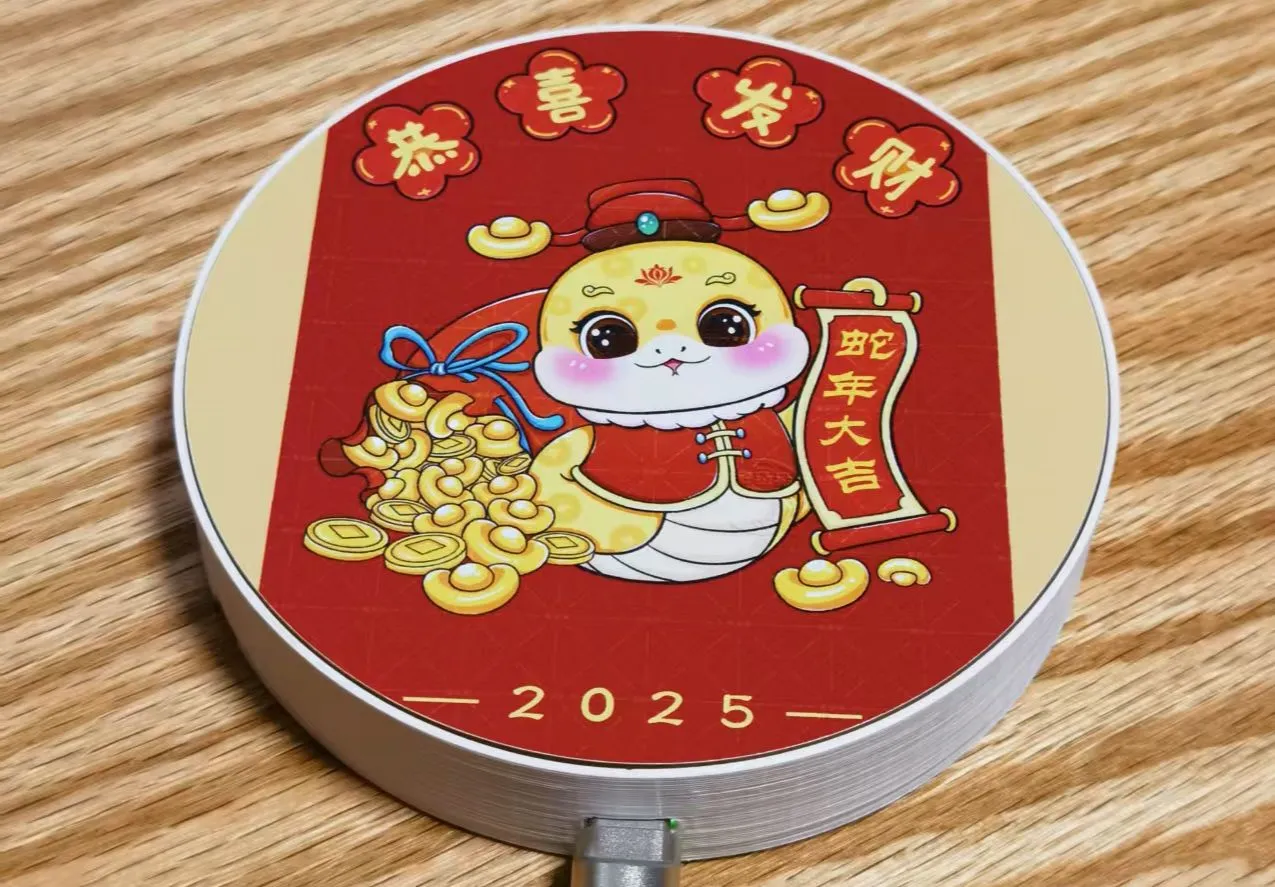

图片可以改成自己喜欢的(彩色丝印券去嘉立创的金豆签到,连续7天就可以领一张),装好后的底面图片。
内部安装完成图:

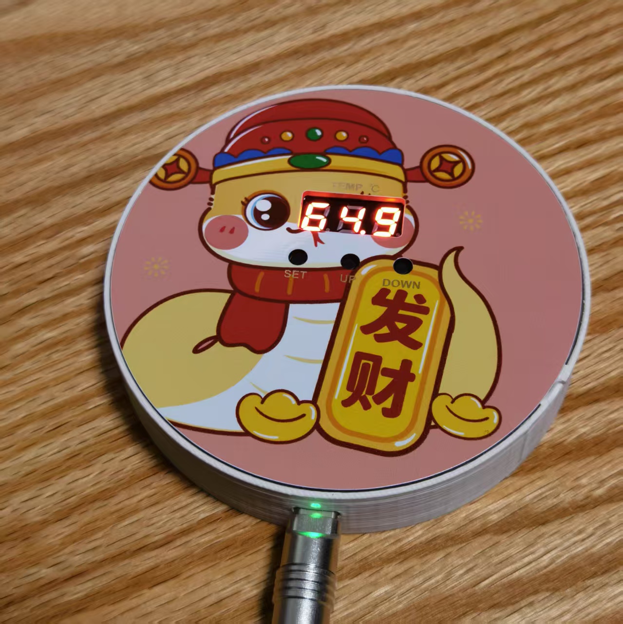

用作暖手宝时,加上独立的彩色丝印面板,以防烫手,用做杯垫时可以直接放铝基板加热板上,传热更快。
要把温控器附带的感温头用导热硅胶粘在铝基板的发热板上。
使用时温度设置最高不要超过80度。以免外壳变形和损坏内部器件。
