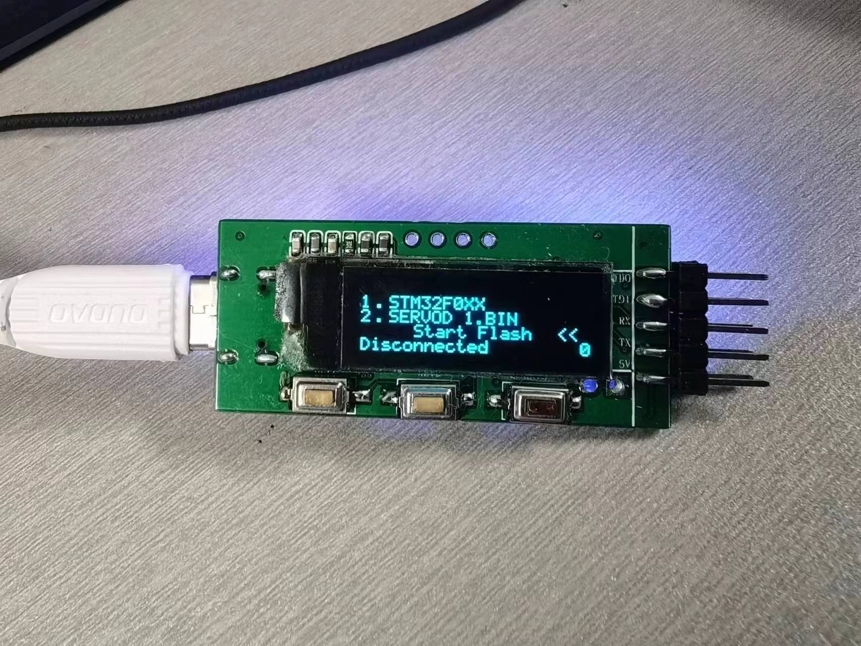

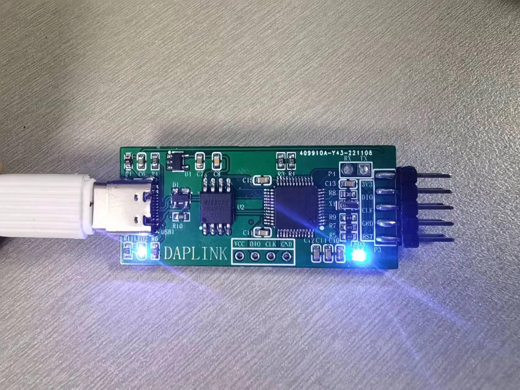

主控芯片STM32F103可以直接使用AIR32F103CBT6代替焊接
关于如何添加bin文件到设备存储空间
(1)将DAPLINK连接通过Type-C线连接到电脑
(2)长按红色按键进入菜单选择,选择在线仿真模式
(3)打开我的电脑,系统会显示一个大约16M的盘符
(4)将bin文件拷贝到盘中,不支持中文名称
(5)再次长按红色按键,选择脱机模式
(6)通过上下按键和红色确认按键选择目标芯片和目标文件
(7)选择开始写入,单击红色确认按键即可正常写入
