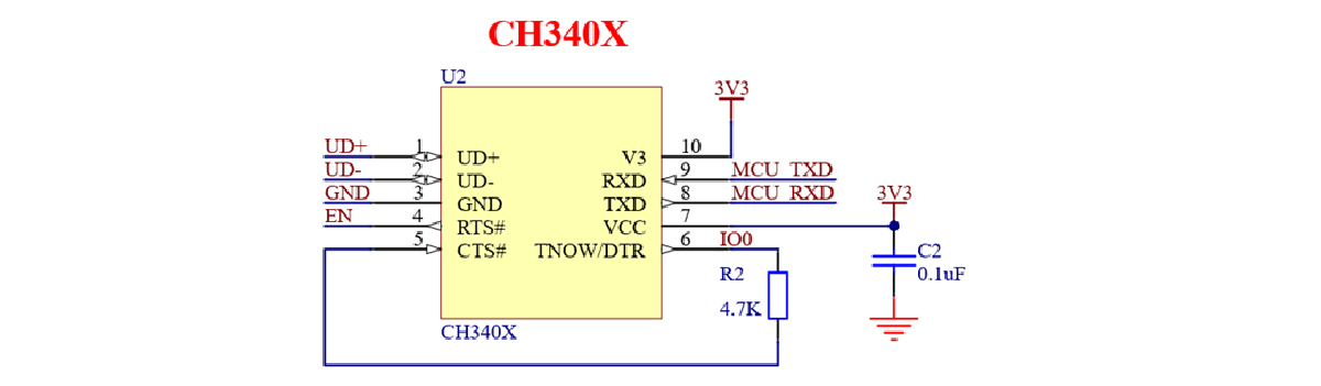

ESP32/8266等系列一键下载 成本2元左右,已经验证 ESP系列MCU启动模式: 基于CH340X实现的ESP32/8266系列MCU一键下载电路
简介:ESP32/8266等系列一键下载 成本2元左右,已经验证 ESP系列MCU启动模式: 基于CH340X实现的ESP32/8266系列MCU一键下载电路

ESP32/8266等系列MCU的CH340X一键下载
成本2.8元左右,
元件尽可能的少9pc

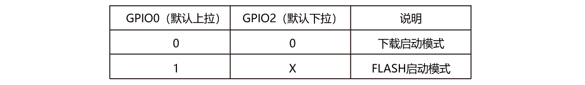

ESP系列MCU启动模式:

MCU为低电平复位,硬件上需要满足MCU复位后自动进入“串口下载”模式。下载时序示意图:
CH340X/CH343P和MCU串口连接参照:
