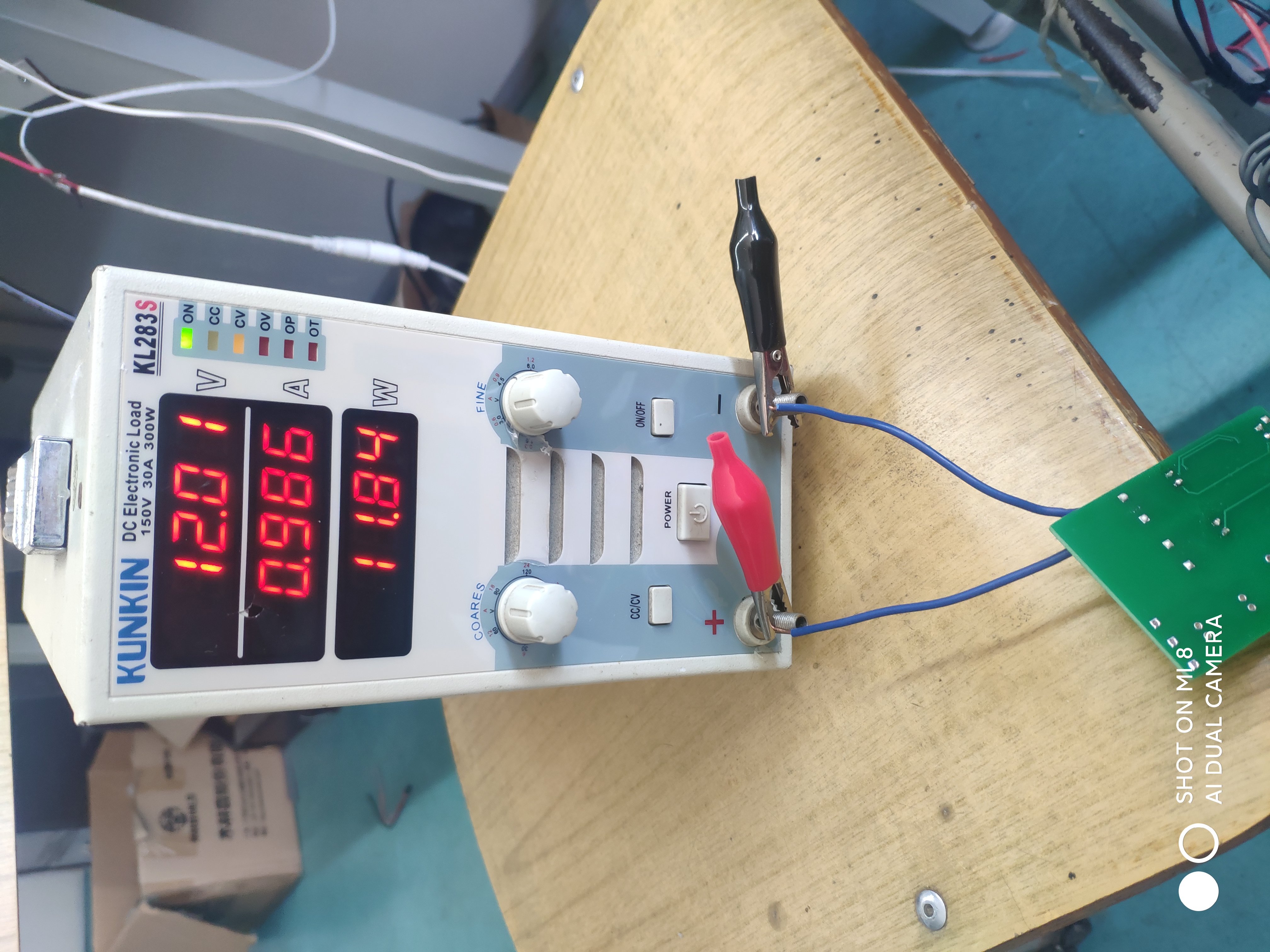

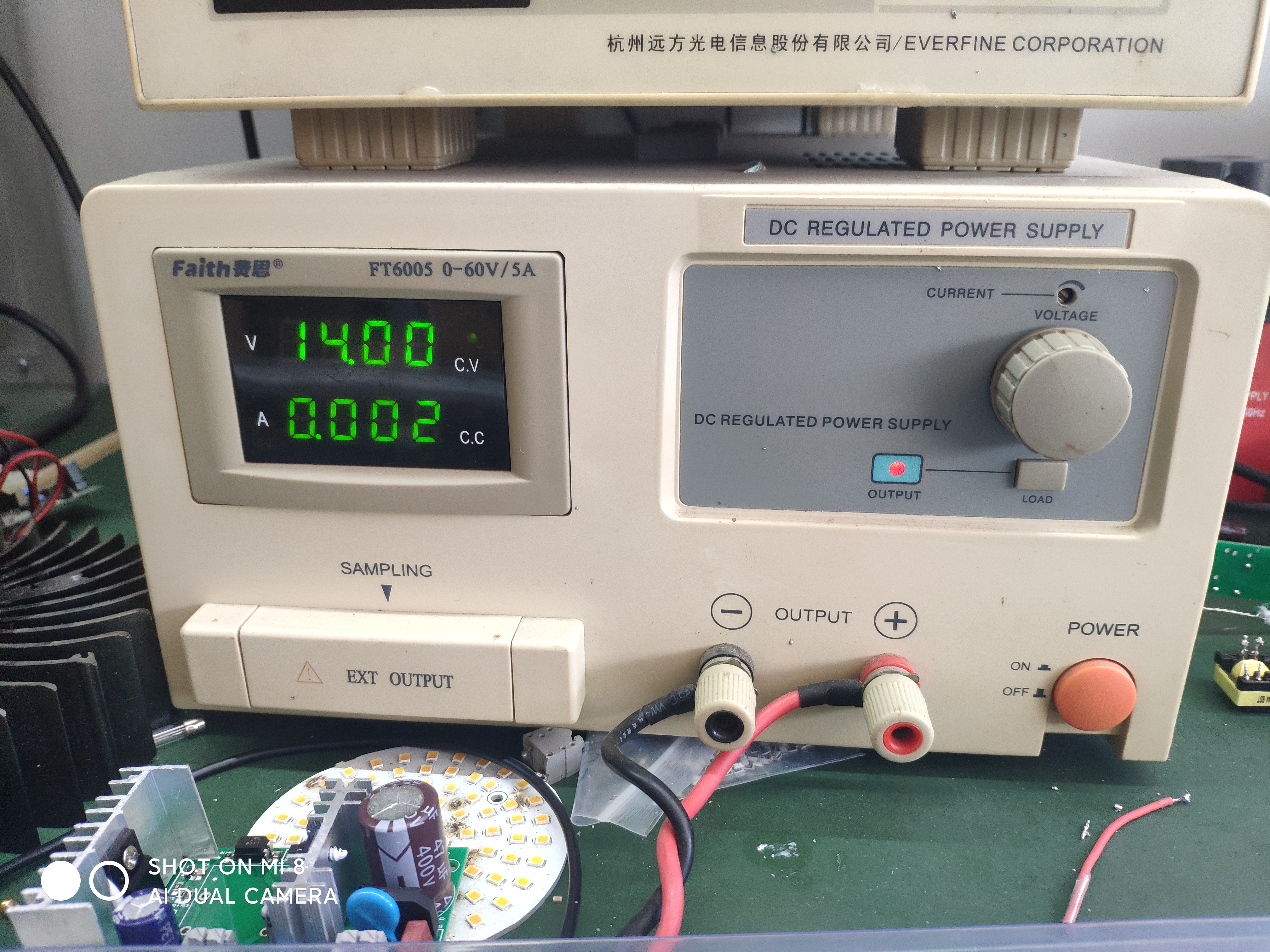

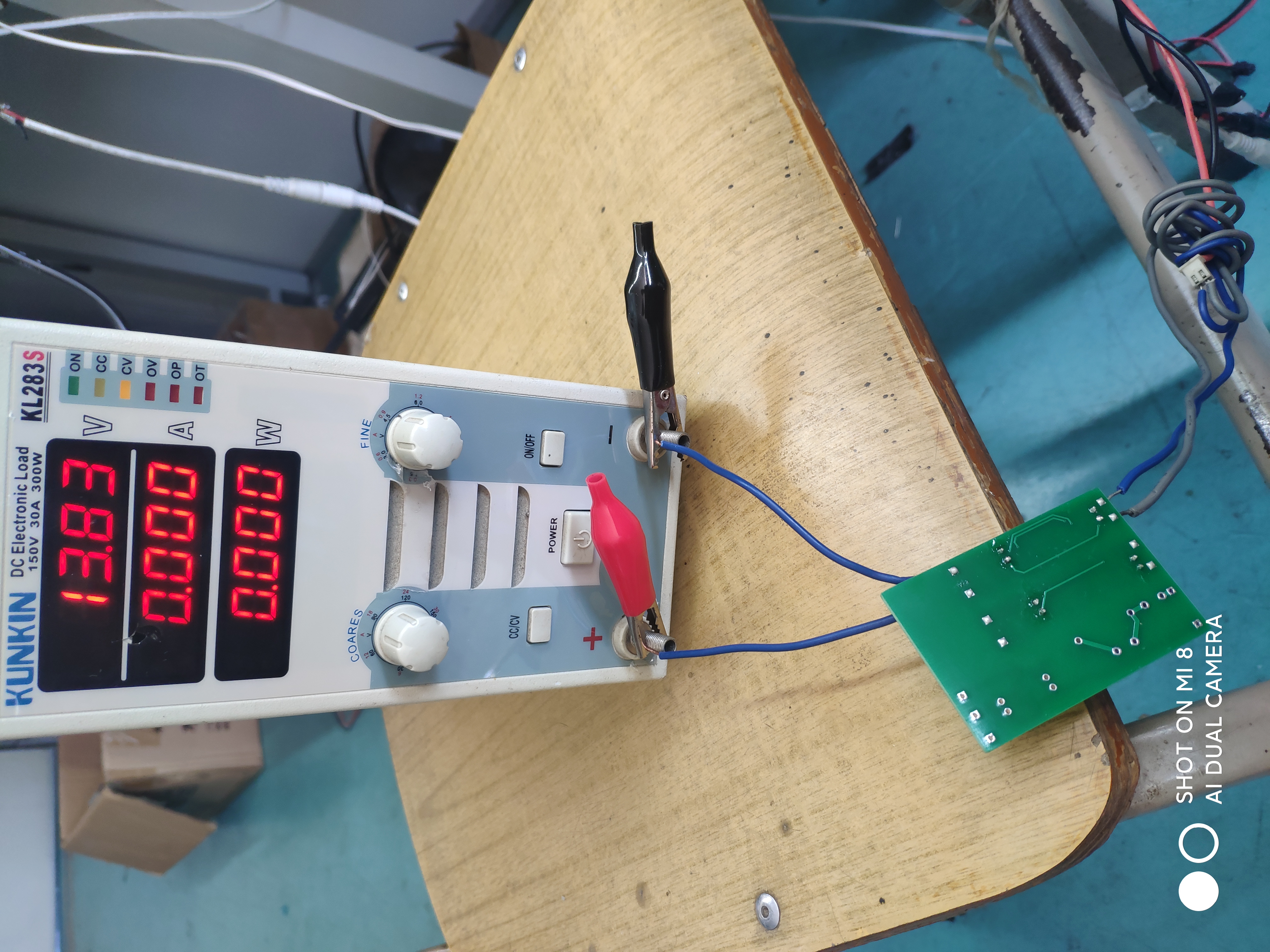

1.低成本简易电池恒流充电方案。(不带过压断电保护)
2.输出纹波和效率,输出电容使用220u实测纹波<100mV,效率>90%。
3.8002最高输出功率建议小于15W,8003建议小于20W。
4.验证板实测图和演示。(触发恒流条件为输出电压低于电路设置电压值)
(1)空载时输出电压:
(2)空载输出电压:
4.附件为datasheet和带载演示视频。
