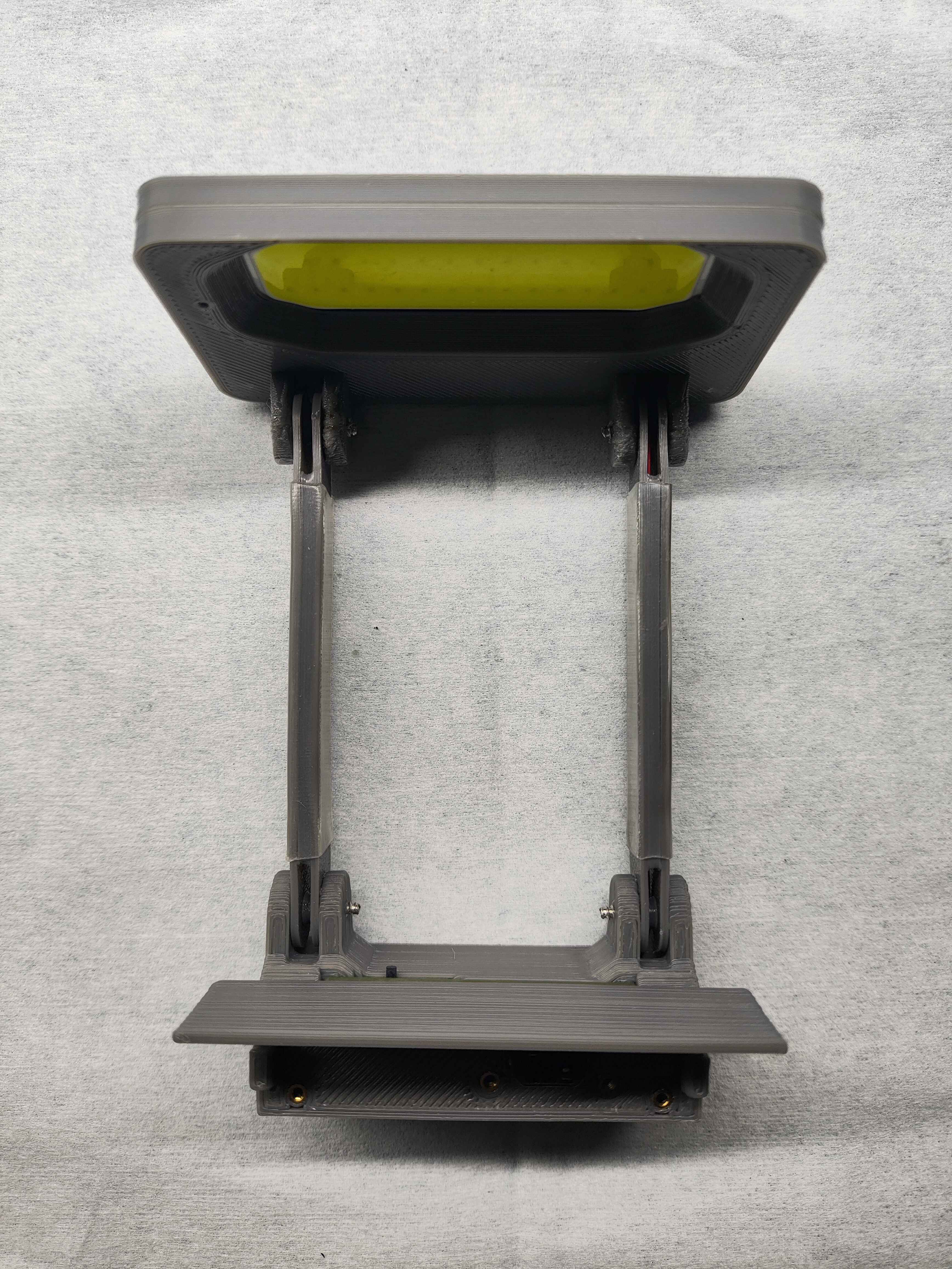

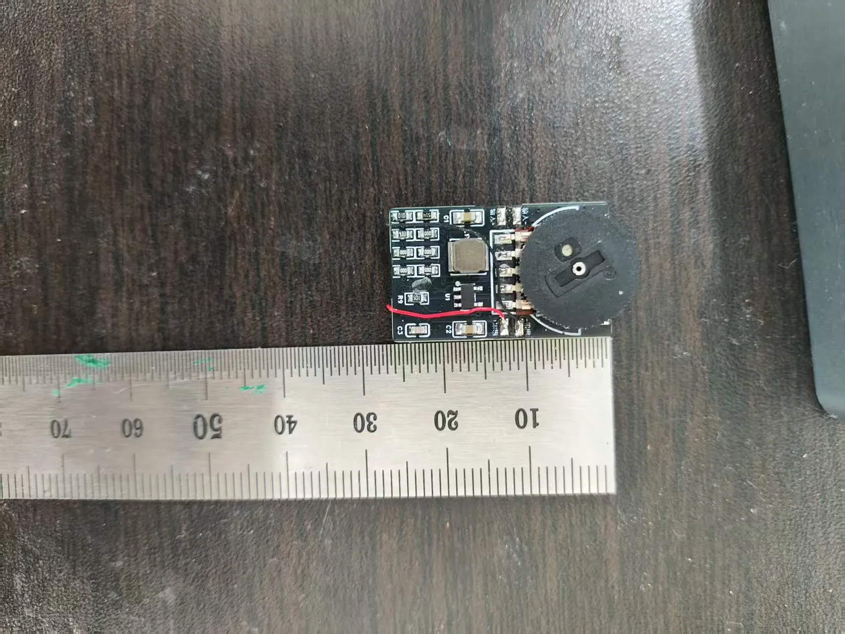

这几天想玩玩反射屏的GBA , 但是效果好的小灯价格感人,所以自己搞了一个,效果还行,直接开源分享给跟我有一样困扰的小伙伴!

特别说明下,  主板上14mm*1mm可调电阻 要10K的.

电路板使用 v1.0  电路板使用 v1.0  电路板使用 v1.0   1.0mm厚 1.0mm厚 1.0mm厚

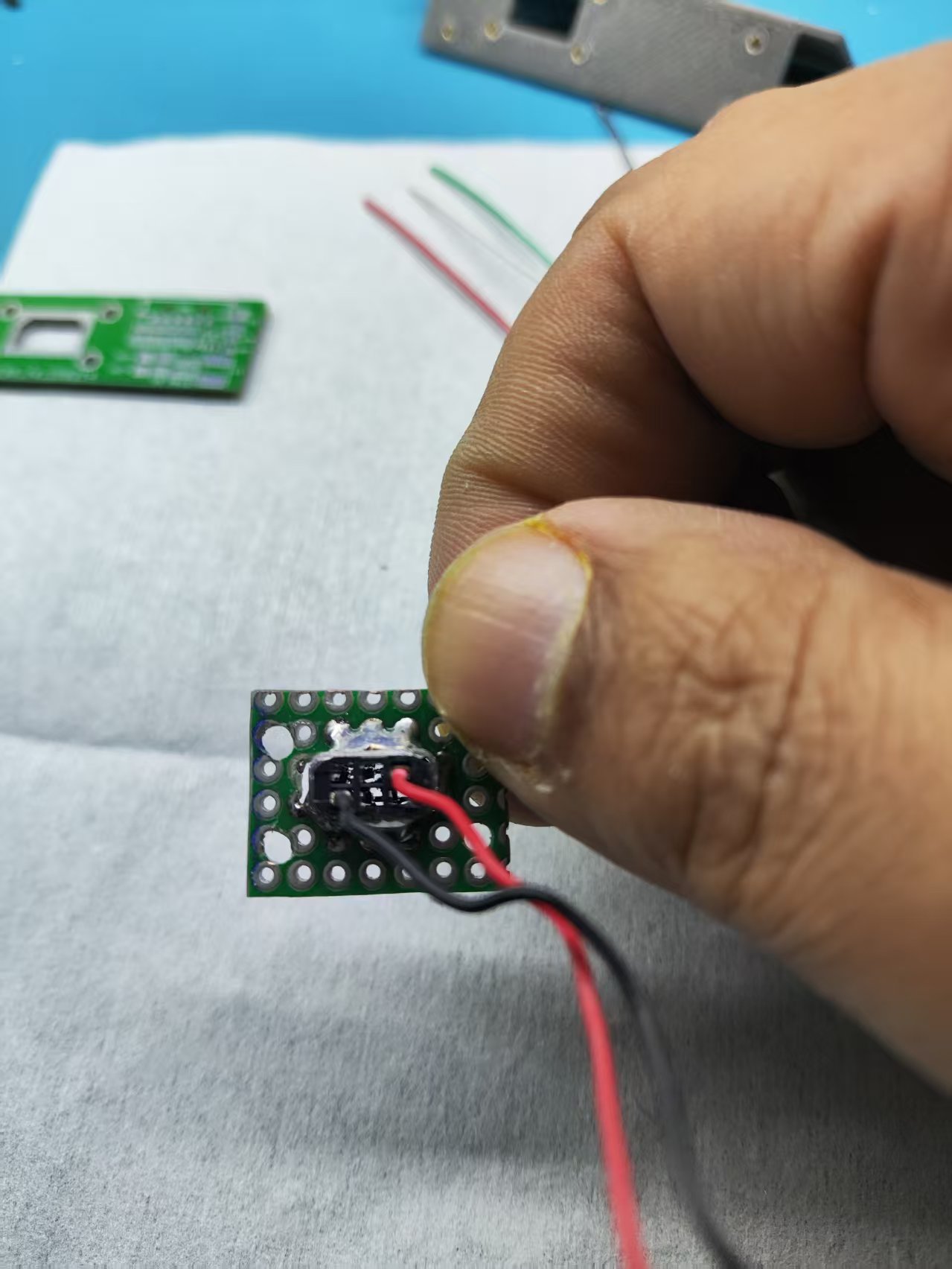

关于支架款的数据口焊接:
这部分最麻烦了,所以我单独出个教程, 市面上没有单独卖这个零件,所以只能自己DIY.

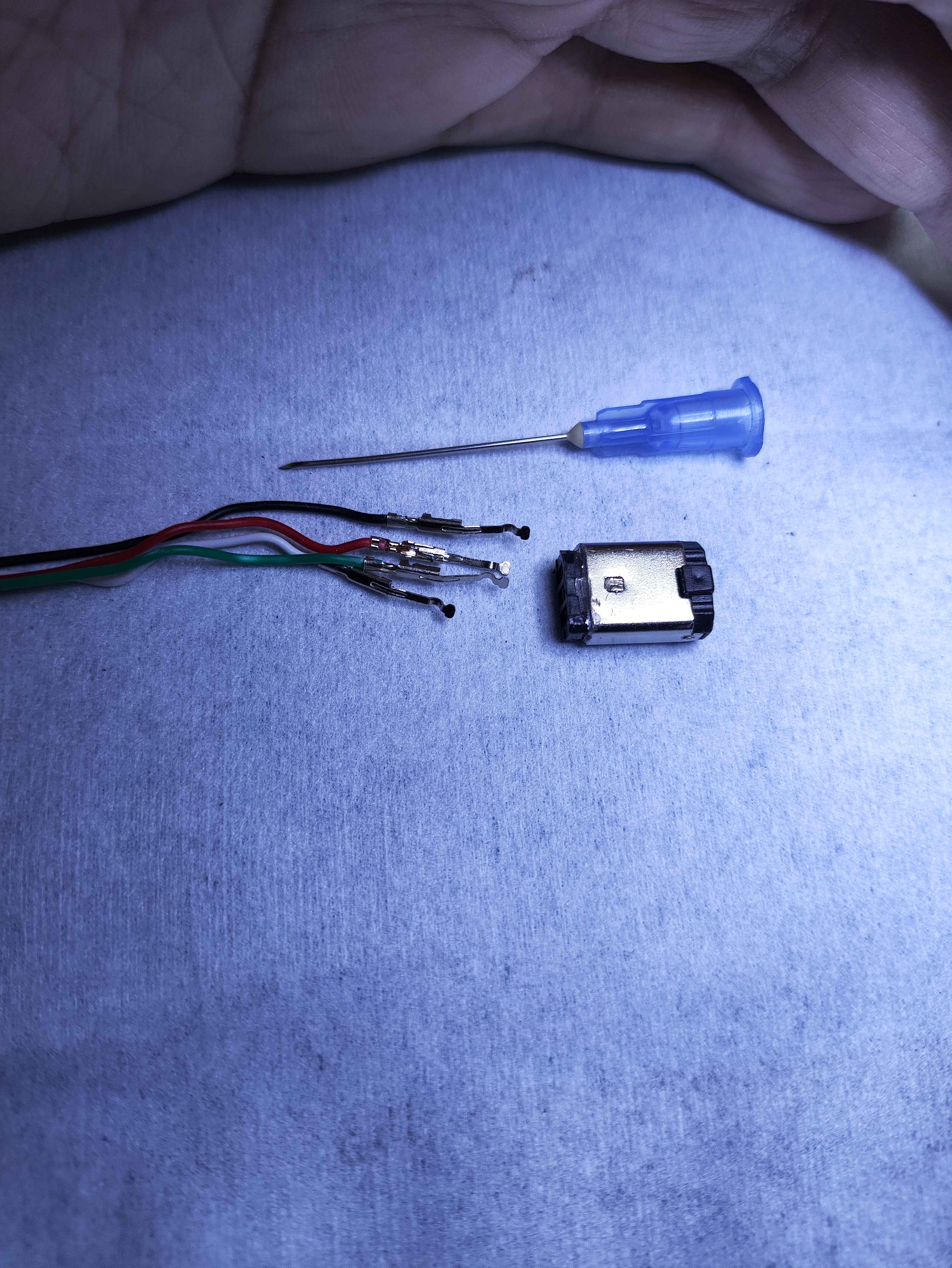

先把数据线 剪断,拨开.
打开以后 沿着途中的位置 用锯或者电磨的磨片 锯开. 注意不要太深,会把数据线搞断.

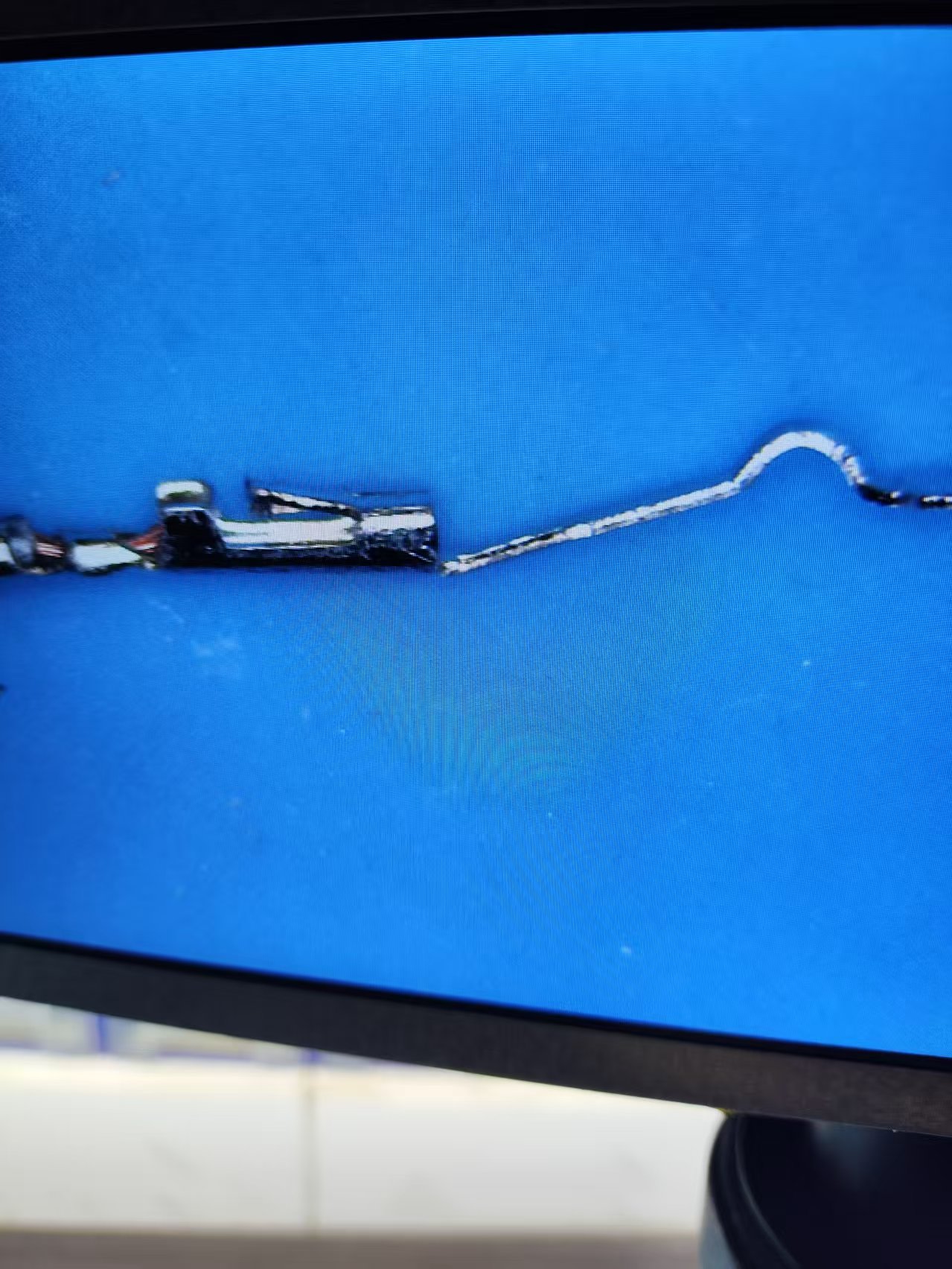

然后是最麻烦的一步 就是把 数据线的线全都挑出来, 留两个 无损的触点弹片 插到正负极上, 弹片的结构如图, 它有个倒刺一样的铁片卡着它 退不出来, 我用注射器的针头当退针了, 插到数据接口里面, 慢慢把倒刺 插平, 就无损能退出来了,这一步由于看不见,都是盲操, 一定要有耐心, 我第一次搞了半个小时.......不过只有有经验了就快了.
退出弹片以后 把 倒刺 顶起一点, 插到如图孔位, 注意方向不要错了, 数据口突起的位置 在上面,  红线正极.  黑线负极.
焊接上以后  数据线口接 主板输入,  主板输出接 COB灯板.大功告成.
支架款安装说明:
没啥说的, 主要是数据接口部分,3D文件打印出来, 组成安装就好了, 数据口 电源线 接PCB 输入,   LED 线 接 PCB 输出.

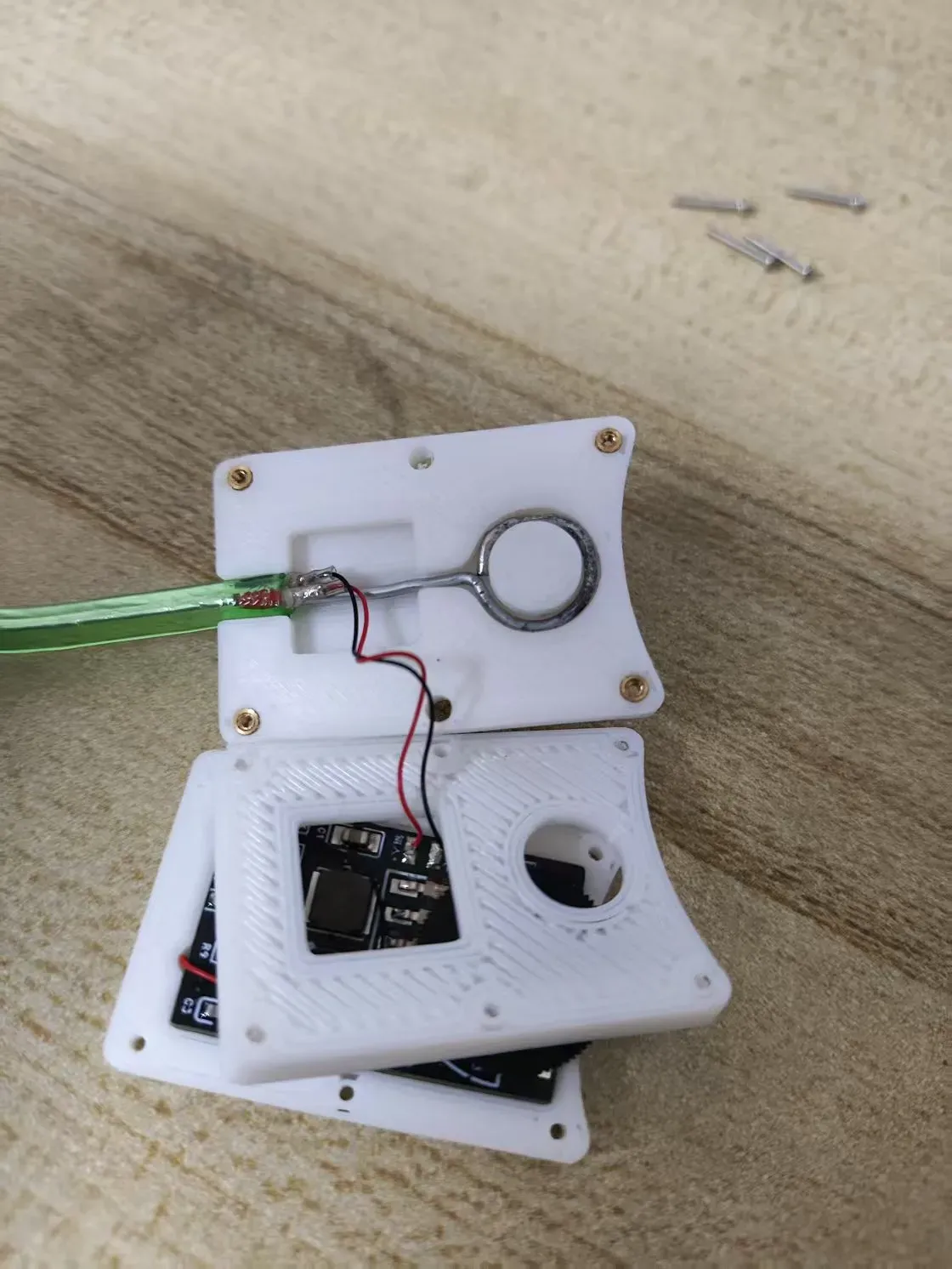

简易款安装说明:
1.0厚  PCB 打出来 跟LED 背靠背 用双面胶粘起来 , (看图,COB LED 要去掉电阻.)导线连接好.
然后把GBA专用 或者 GBC/GBP 专用小夜灯 的灯头拆掉, 它自带的导线太粗, 换成 AWG34的铁氟龙线. 如图处理,然后继续安装 搞定.
L型辅助支架是用来 给GBC/GBP 用的收  怕这个支撑不住,总是晃动 辅助的, 不需要可以不安装.

灯可以根据个人喜好 自己换,  原理图里有 电压 跟 电感 计算公式,  3D文件我也添加了实体文件方便大家自己改.
还有另外一个电源板 是有电位器不带数据接口的版本,方便大家自由DIY, 实在不行可以不要PCB, 直接连电阻.
