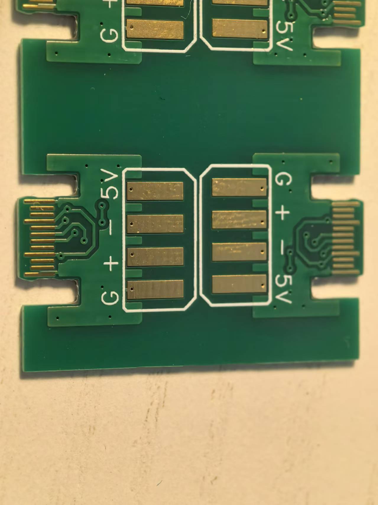

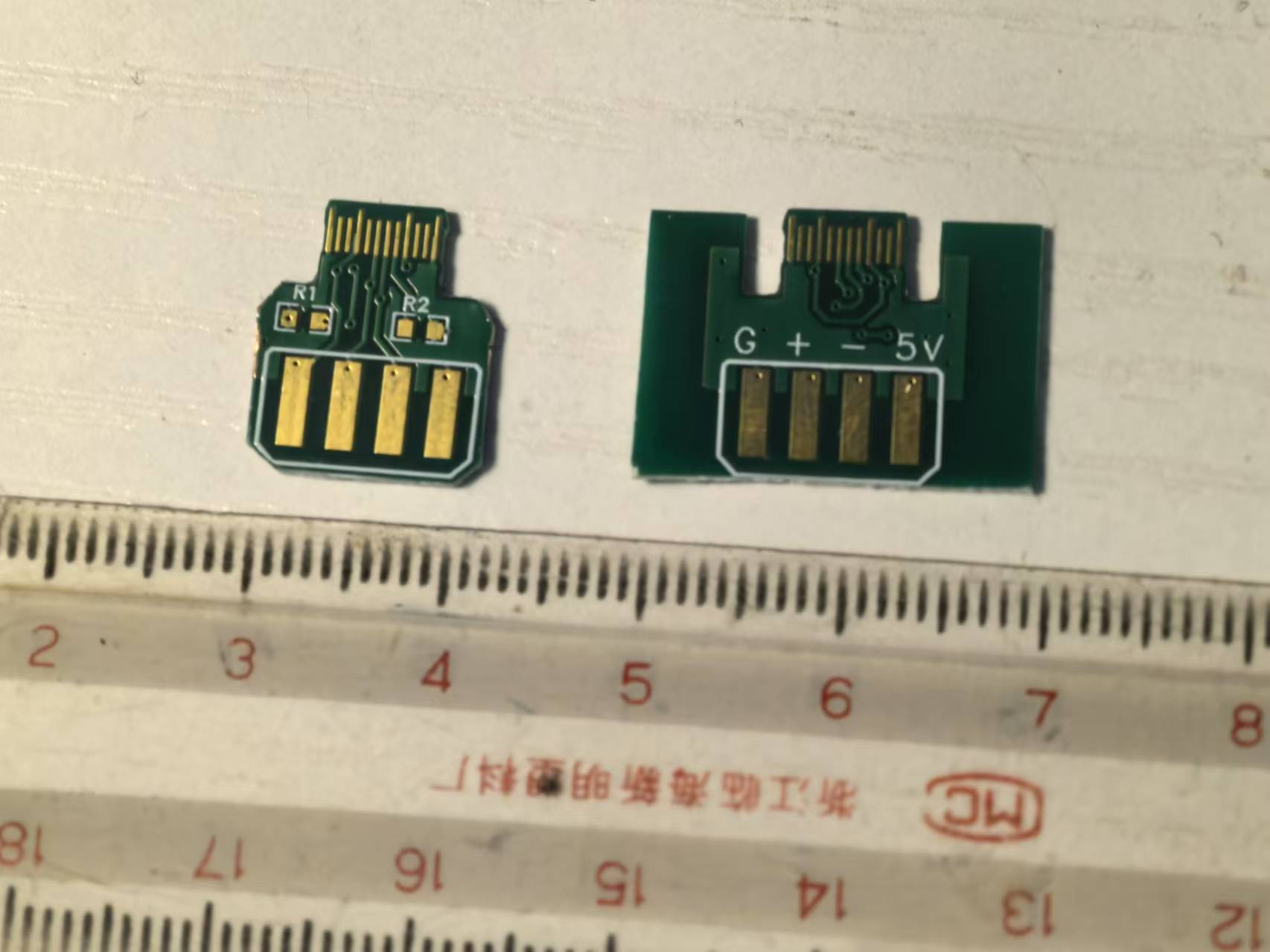

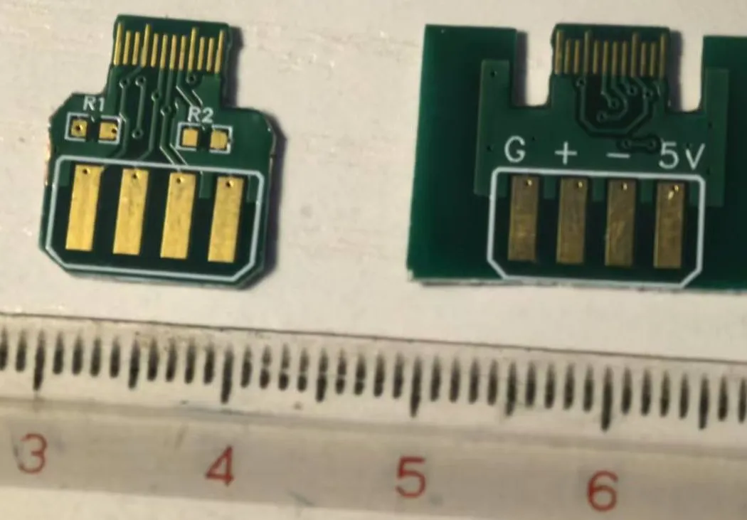

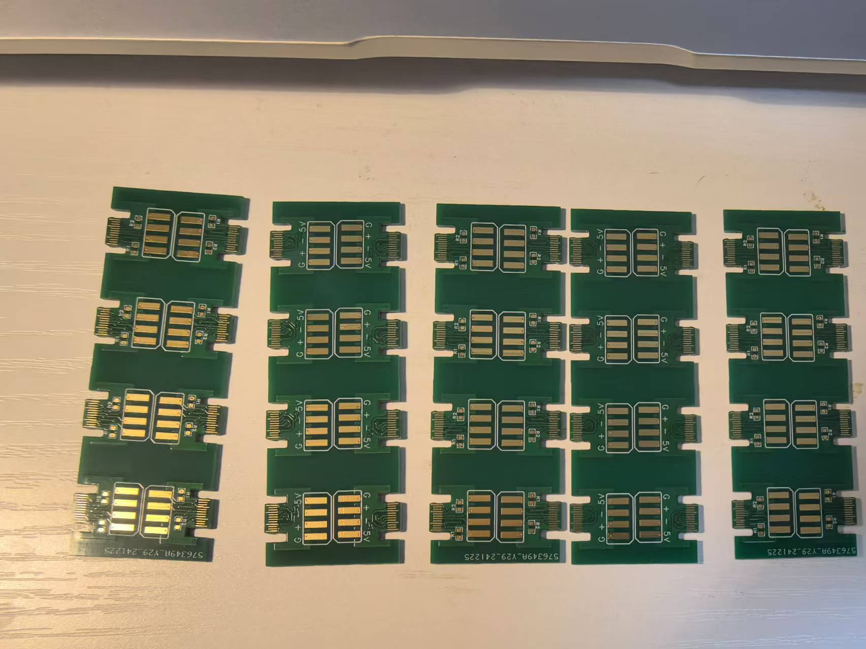

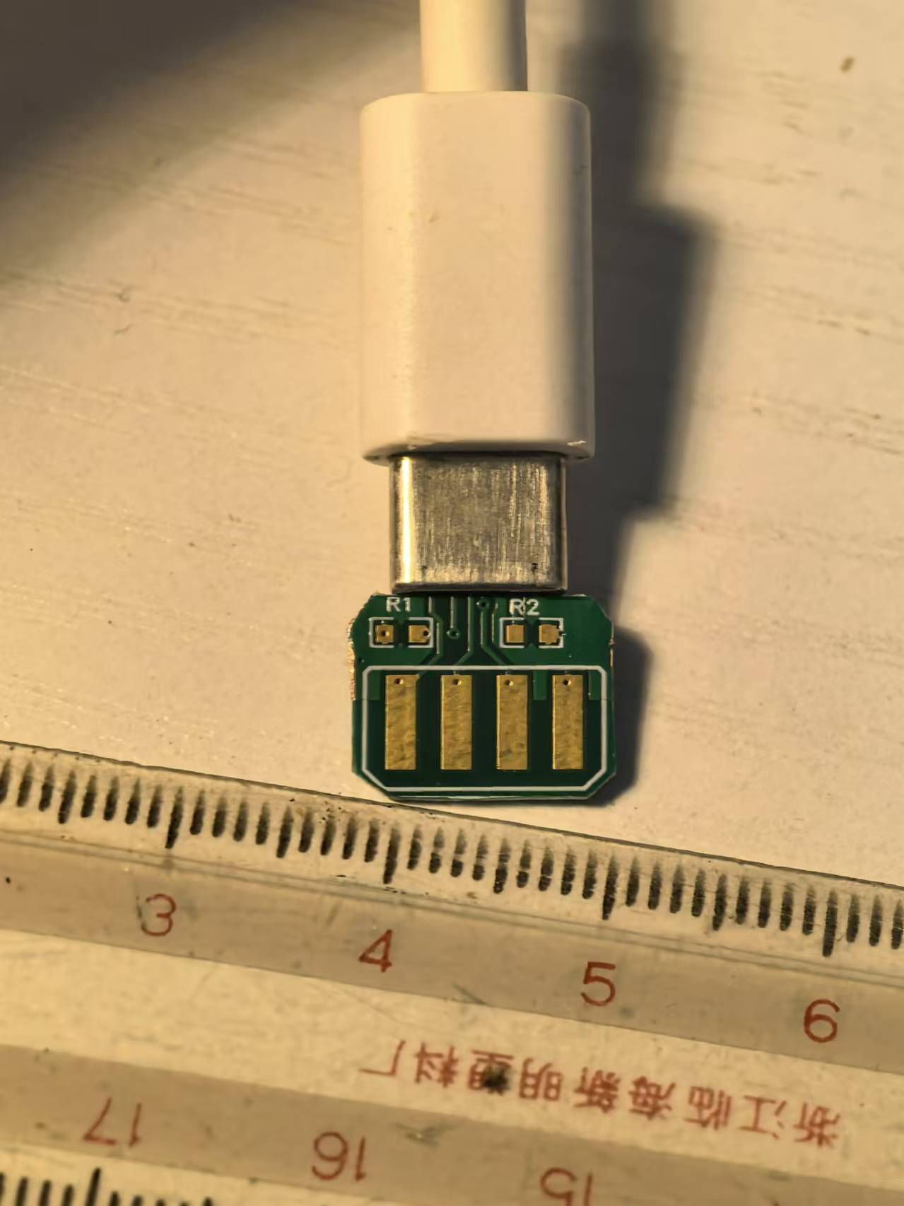

这是一个PCB板上直接印刷TYPE-C插座的小小转接板。主要是提供了一个封装,可以用于其他项目上
简介:这是一个PCB板上直接印刷TYPE-C插座的小小转接板。主要是提供了一个封装,可以用于其他项目上
复刻成本:0
MIT License
创建时间:2024-12-29 19:17:26更新时间:2024-12-30 14:02:25
我是不经意间发现了这个项目:https://github.com/cnlohr/ch32v003_3digit_lcd_usb

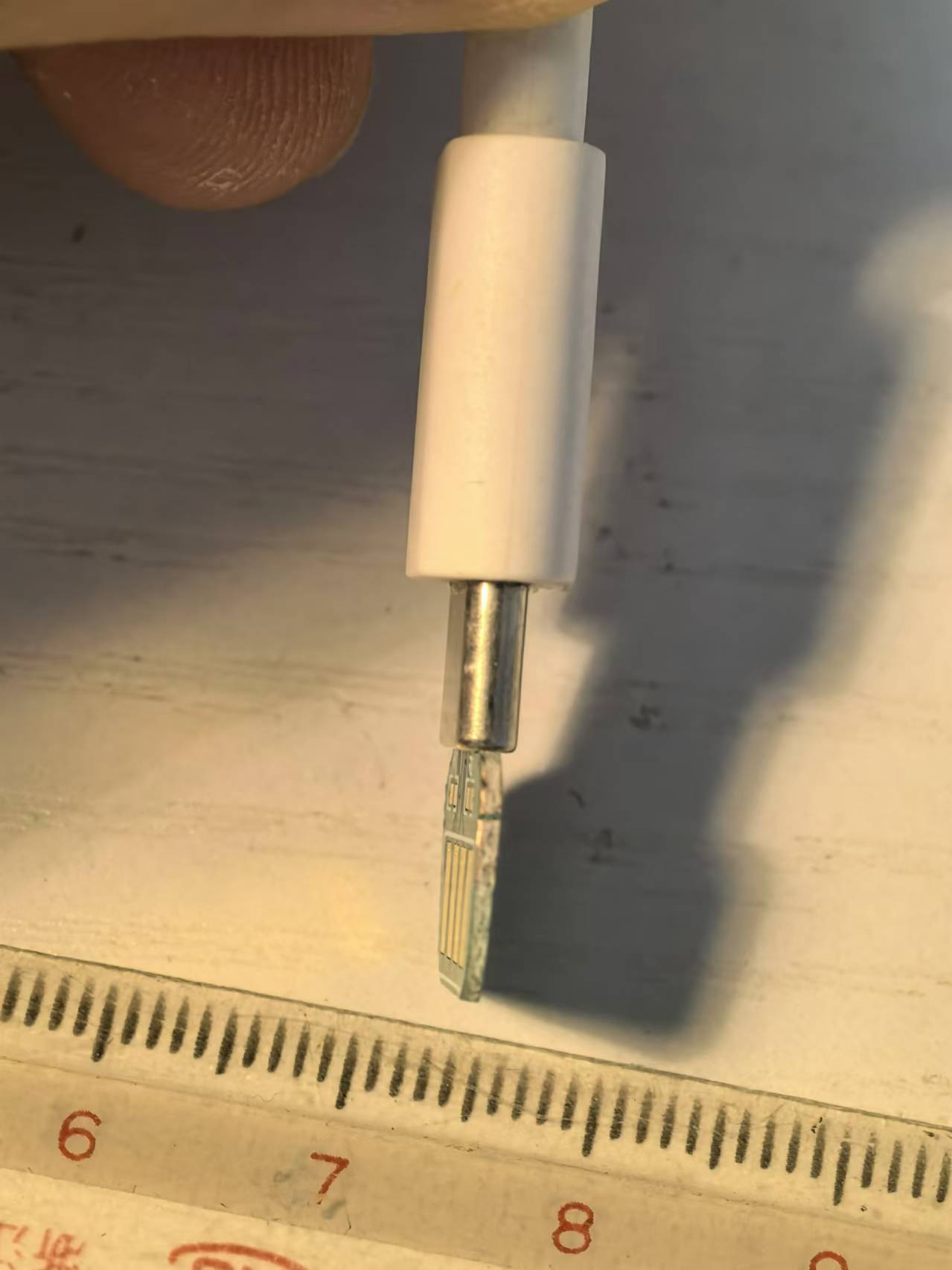

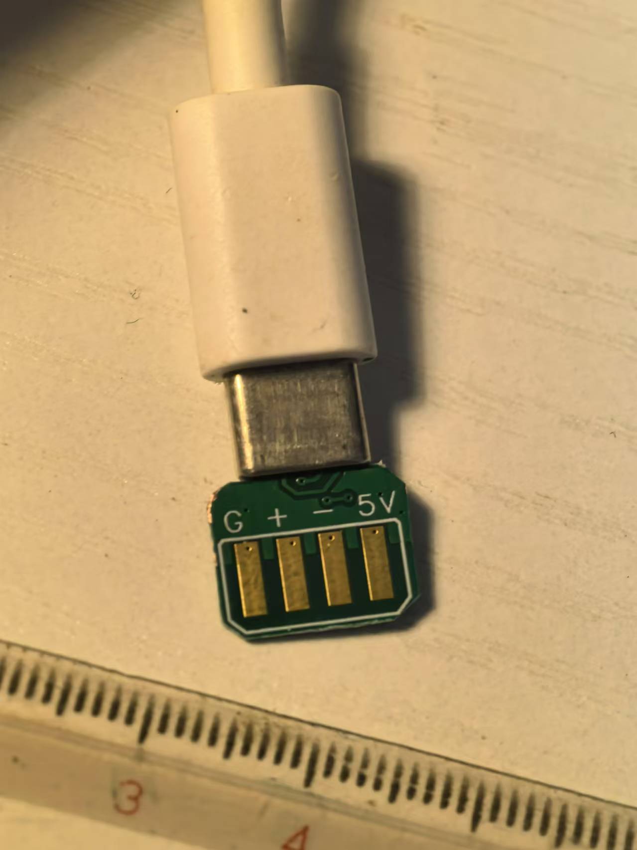

注意,PCB的厚度只能是0.8mm。走线比较细,不建议过大电流
从项目中直接copy了封装过来,有需要的可以拿走。
可以提供“咔哒”一声
