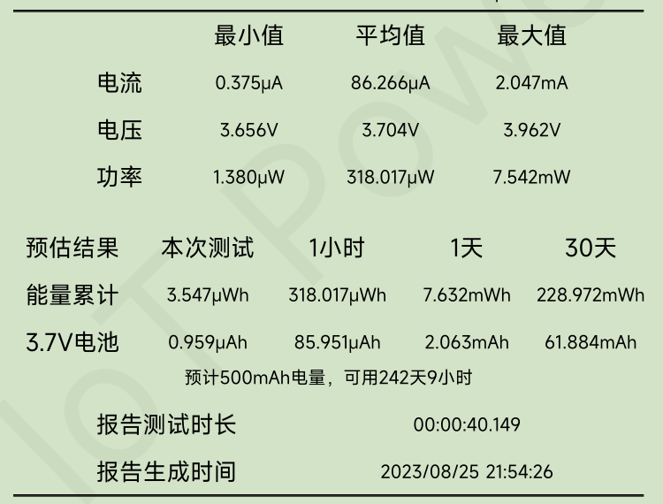

分裂键盘左手区域 为2.4G超低功耗数字键盘 使用喝粥功耗表测量500mAh下理论使用242天
简介:分裂键盘左手区域 为2.4G超低功耗数字键盘 使用喝粥功耗表测量500mAh下理论使用242天

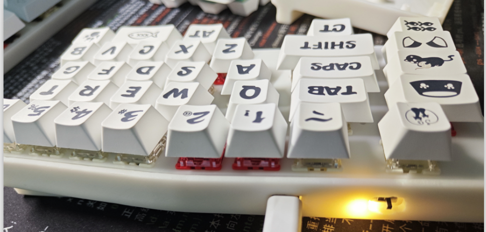

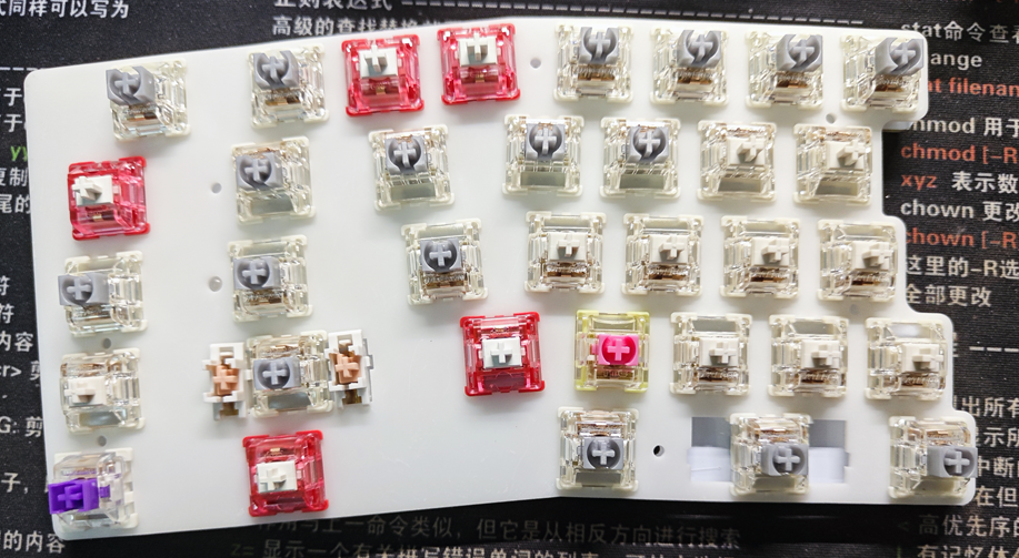

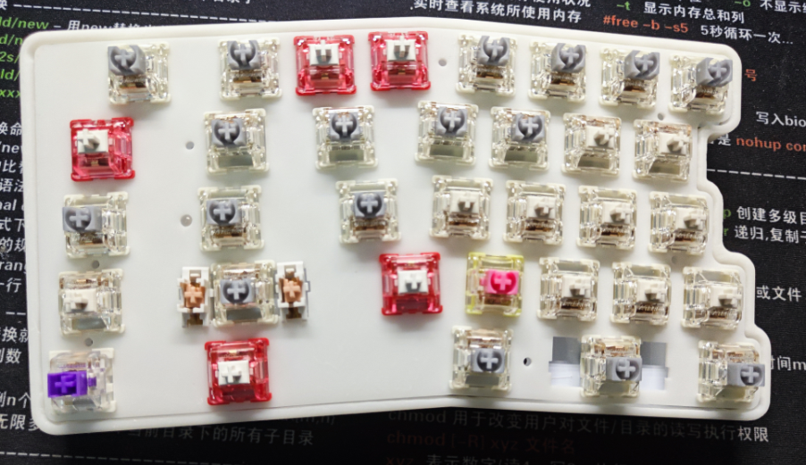

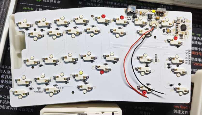

主控采用nrf52810 为2.4G超低功耗分裂键盘(左手区域)
注意为3脚轴 之前设计的时候没有注意 用了3脚轴 后面设计(right)的时候比较后悔  你可以自己改成5脚轴

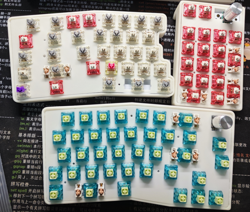

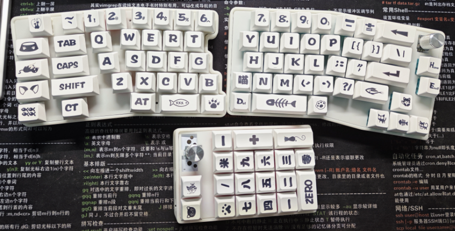

500mAh下理论使用242天, 与分裂键盘(number区域和right区域使用同一个2.4G接收器), 支持上位机(QT开发)改建, 具有3层自定义布局切换
展示图
左手区域单独展示图

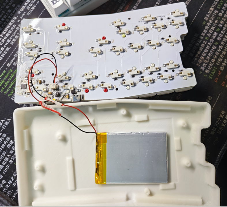

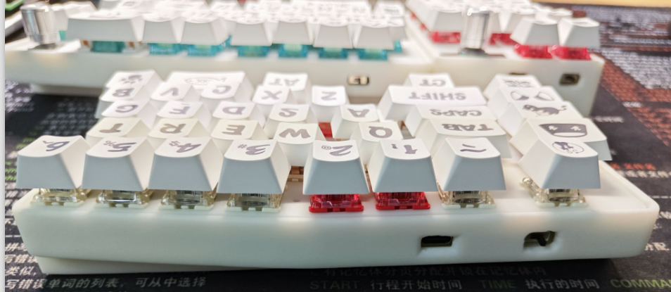

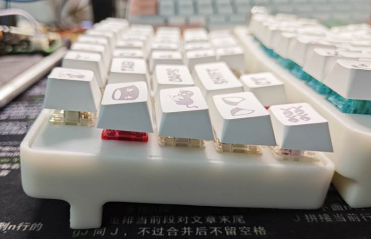

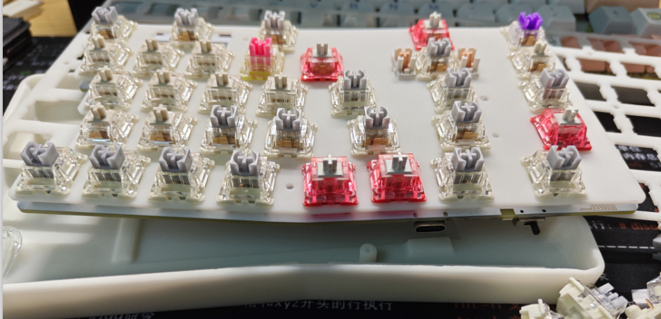

PS 外壳底层由于导入的DXF和导出的DXF模型尺寸有点改变 导致打印出来的外壳套不进去 我只能手动磨掉外壳1mm才能把PCB放进去
外壳不要打印 有上面的问题 有能力的自己从PBC上面导出DXF自己设计 或者自己看看能不能处理STL文件 让他内部往外走个1mm

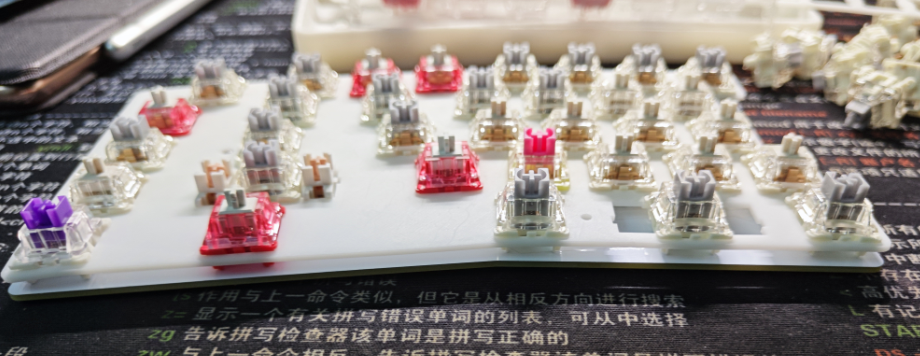

PCB钢板特么我打的3D树脂 软乎乎的 建议不要打3D打印 或者自己设计厚3D板子
