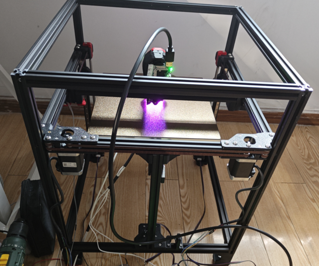

机子声音太大,给楼下投诉了,最近都不打印了 等做好减震减噪再继续打印
机器跑800mm速度, 15000加速度没问题,我测试打印的材质为PETG,质量我是能接受的

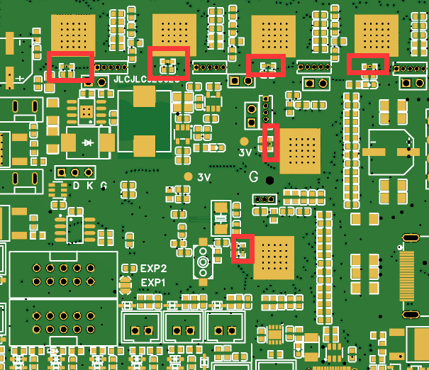

板子上6个短接焊盘需要按下图短接

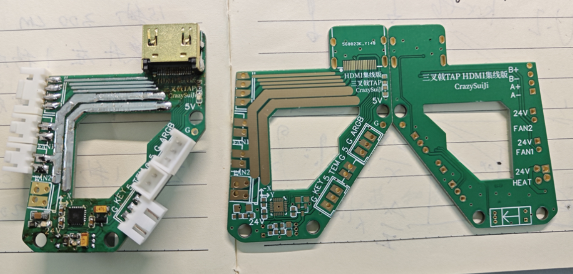

HDMI拓展板视频的为VORON TAP 挤出机孔位为TAP+伽利略2.0挤出机
