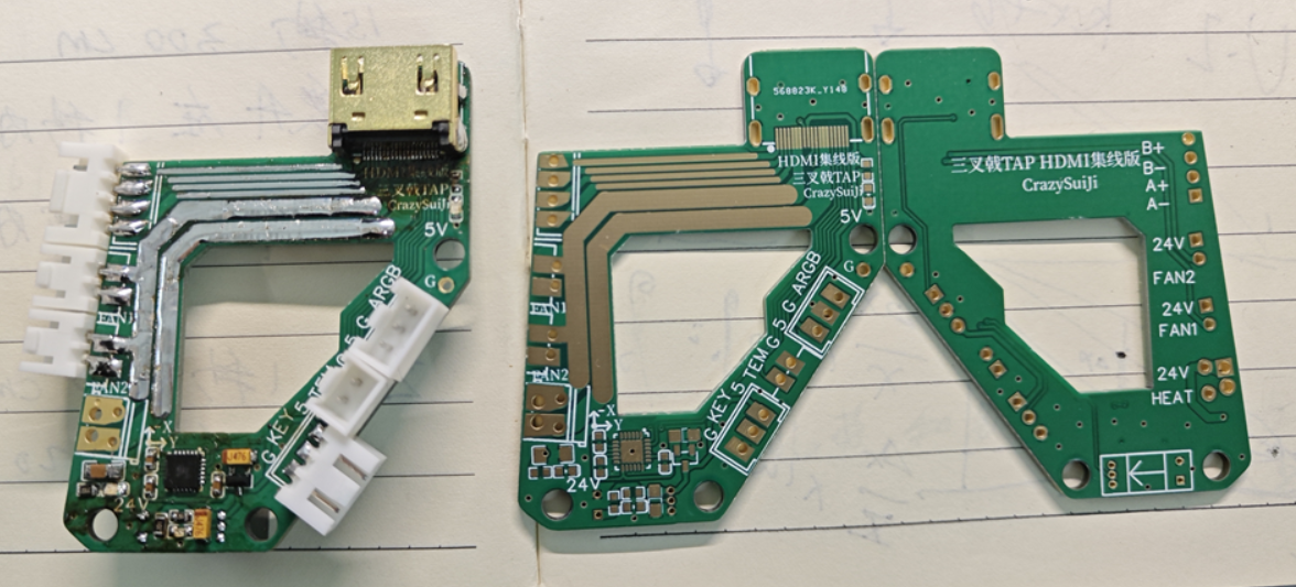

配套6轴高压驱动板的HDMI集线器,包含电机,TAP,X开关,探头温度,加热棒,2个风扇,1个ARGB,一个MPU6050,只适配VORON TAP + 伽利略2挤出机组合
简介:配套6轴高压驱动板的HDMI集线器,包含电机,TAP,X开关,探头温度,加热棒,2个风扇,1个ARGB,一个MPU6050,只适配VORON TAP + 伽利略2挤出机组合

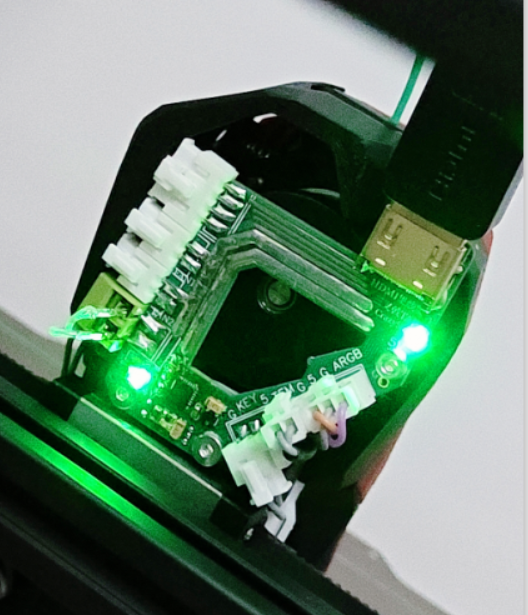

槽型对管使用用SX498传感器 大概6块钱一个
螺丝那边需要垫16mm的尼龙柱 就1个就行, 要不然HDMI扯着会摇原来TAP孔2个螺丝还是那2个螺丝
HMDI线我用的4.5粗的 基本不发热 , 选的尽量的柔软的,可以选择右弯头出来, 长度应该买2米的
