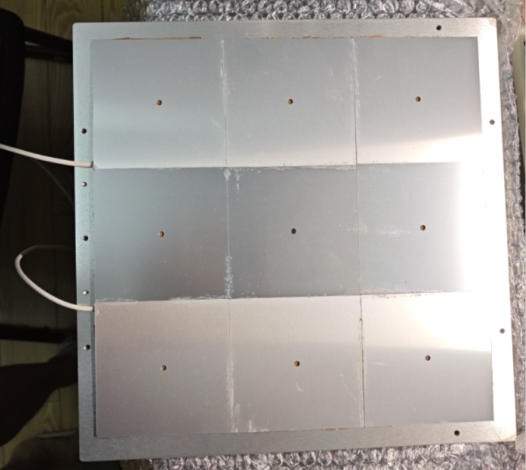

220V铝基板热床, 尺寸为300三叉戟使用,9片串联电阻为71.2欧姆,实测功率660+瓦
简介:220V铝基板热床, 尺寸为300三叉戟使用,9片串联电阻为71.2欧姆,实测功率660+瓦
CC BY-NC-SA 4.0
创建时间:2024-02-05 20:02:42更新时间:2024-07-23 13:49:55

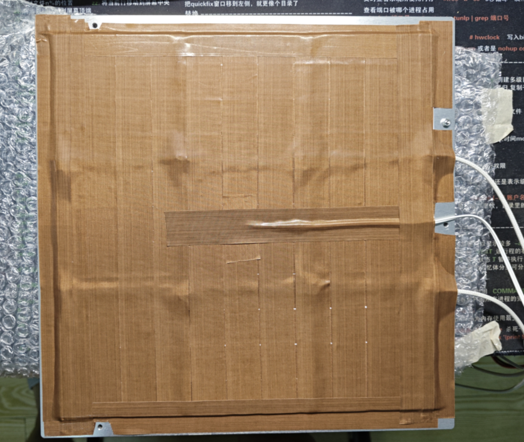

9片串联, 具体怎么串发挥自己想象,总阻值大概为71欧姆左右,使用电压220V交流

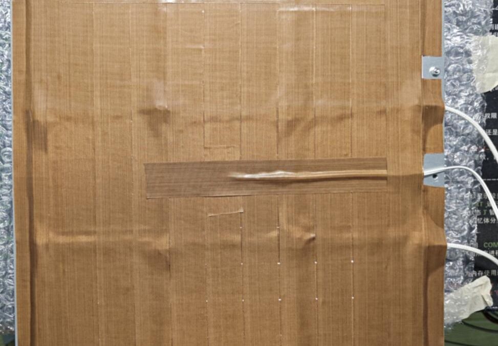

屎黄色的为耐高温特氟龙胶带,(热床一般不会加热超过100度)

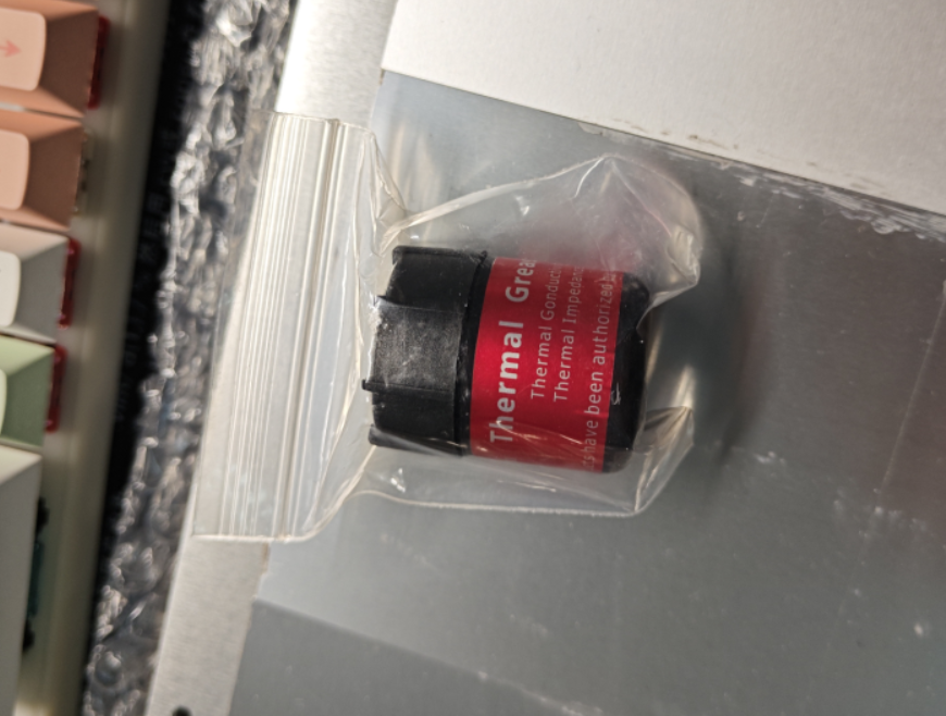

铝平台与铝基板用散热硅脂填充, 不需要太多, 用6点填涂法拉倒, 然后需要压一压

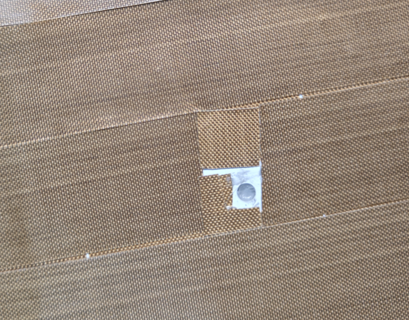

就中间板子中间的孔上热敏电阻, 记得上散热硅脂
上完硅脂后,热敏电阻需要贴胶布固定一下, 然后线也要贴一贴
最后把整个铝基板压一压后, 给四周贴上一圈胶布固定
