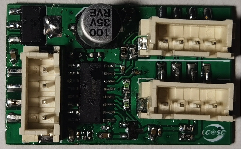

7.1 pcb照片
模数转换板正反面空板照片:
主板正面照片:
主板反面照片:
7.2焊接后照片
模数转换板焊接后照片:
焊接后主板正面照片:
焊接后主板反面照片:
