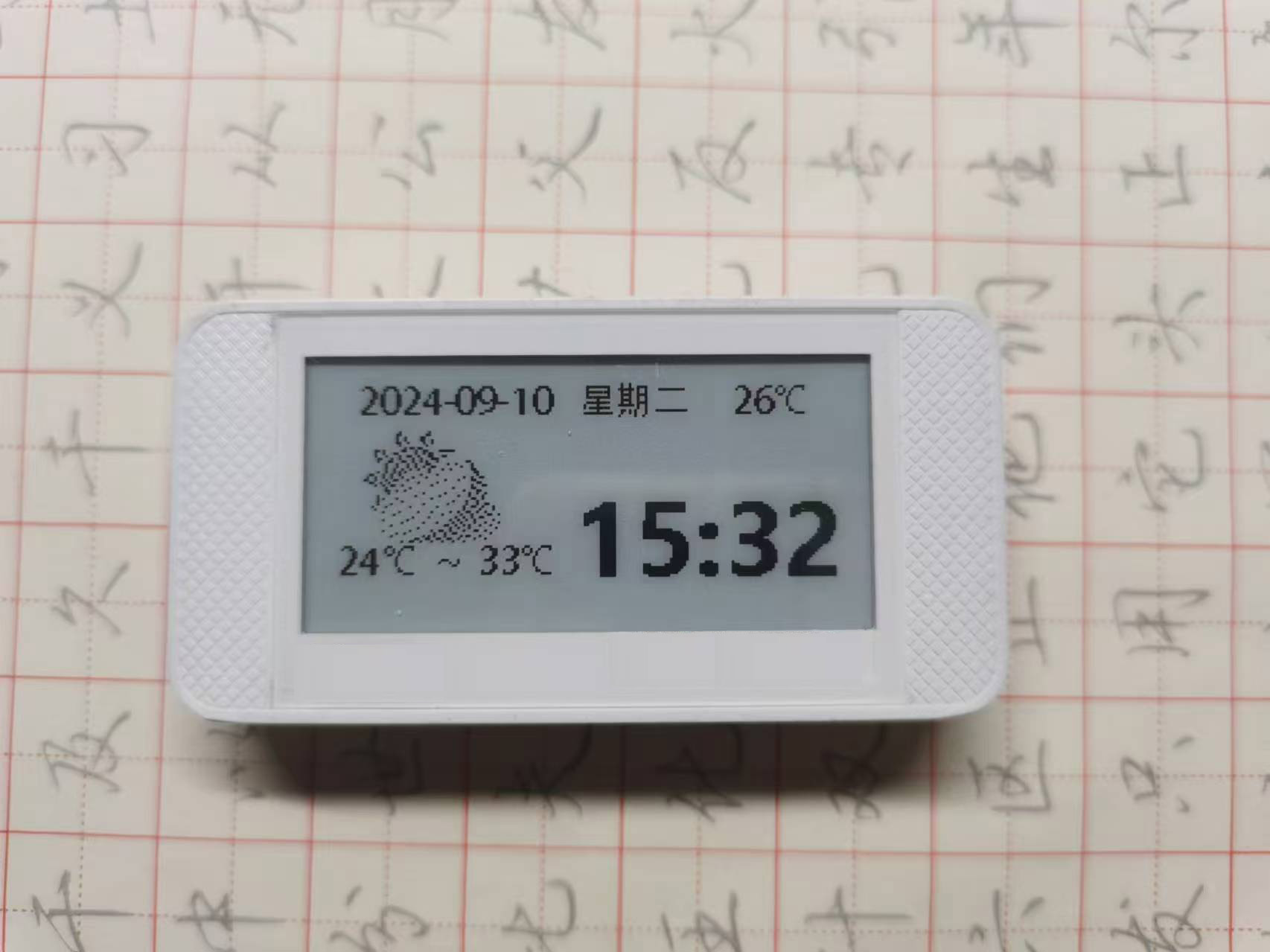

主控芯片为ESP32-C6-MINI,用来连接WiFi获取当前天气与温度整体变化。使用时预先设定好Wifi名称(最好名称中不要使用空格,否则会连接不上),Wifi密码,所在地区,以便获取当前地区的温度以及时间。
内置的AHT20用来检测当前环境的温湿度,更接近体感温湿度。
显示部分使用一块墨水屏,界面简洁,功耗低。图标来源于网络,素材如下:
充电部分使用TP4056充放电芯片,可以满足充电需求,电池可以根据自己的需求进行选择。
外壳可以根据同尺寸墨水屏价签的大小进行设计。整体效果如下:
