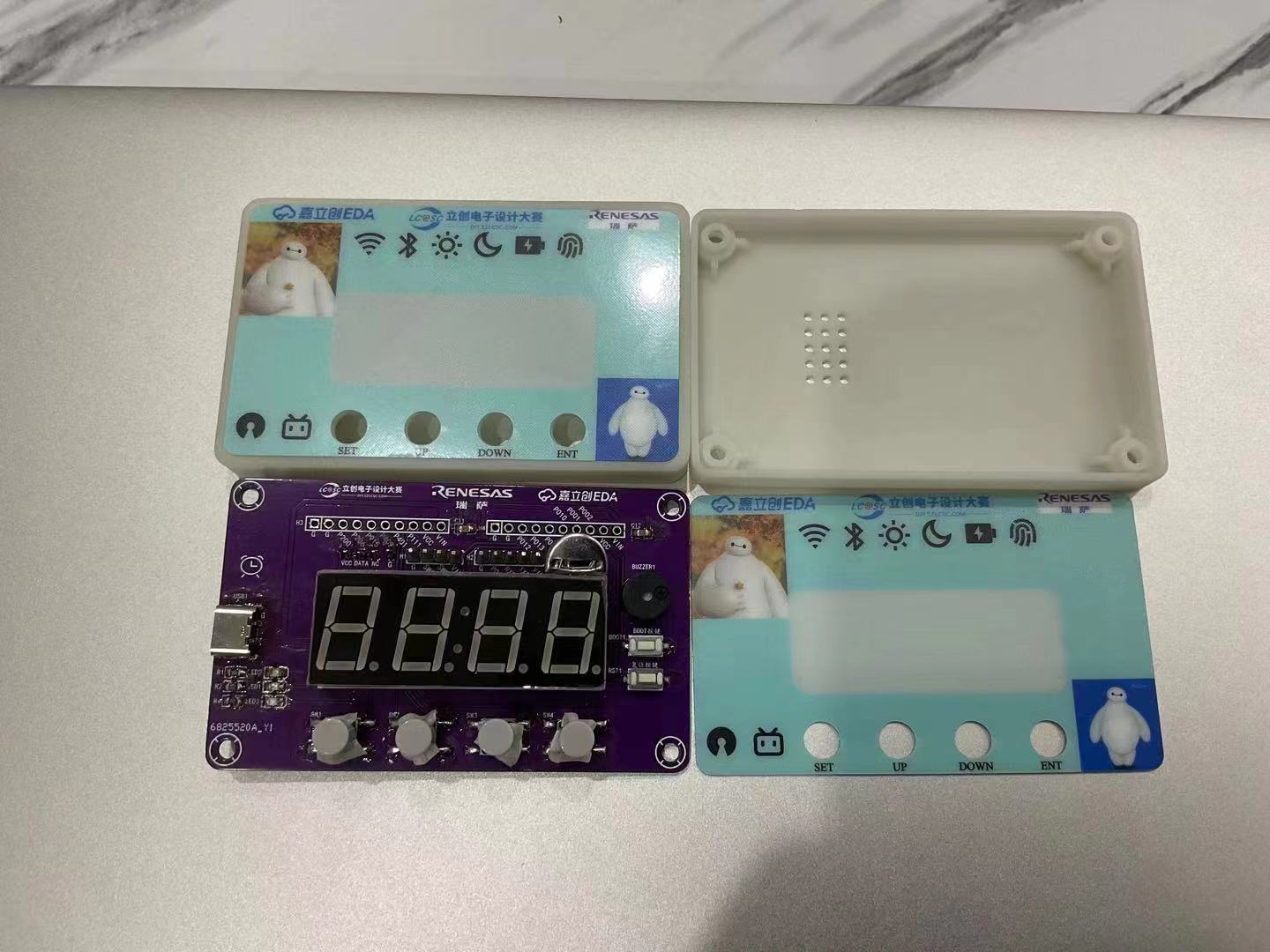

本项目是基于R7FA2E1A72DFL芯片的桌面电子时钟设计,通过四位0.56寸共阴极数码管进行时间、温度、湿度等显示,采用DHT11温湿度传感器采集环境温湿度。
简介:本项目是基于R7FA2E1A72DFL芯片的桌面电子时钟设计,通过四位0.56寸共阴极数码管进行时间、温度、湿度等显示,采用DHT11温湿度传感器采集环境温湿度。
第八届立创电子设计开源大赛
创建时间:2023-06-28 18:32:24更新时间:2023-07-31 10:54:24

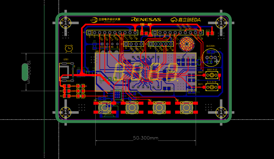

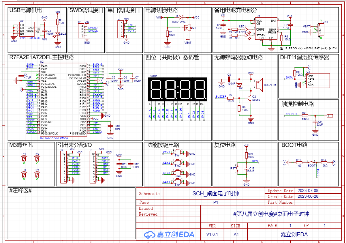

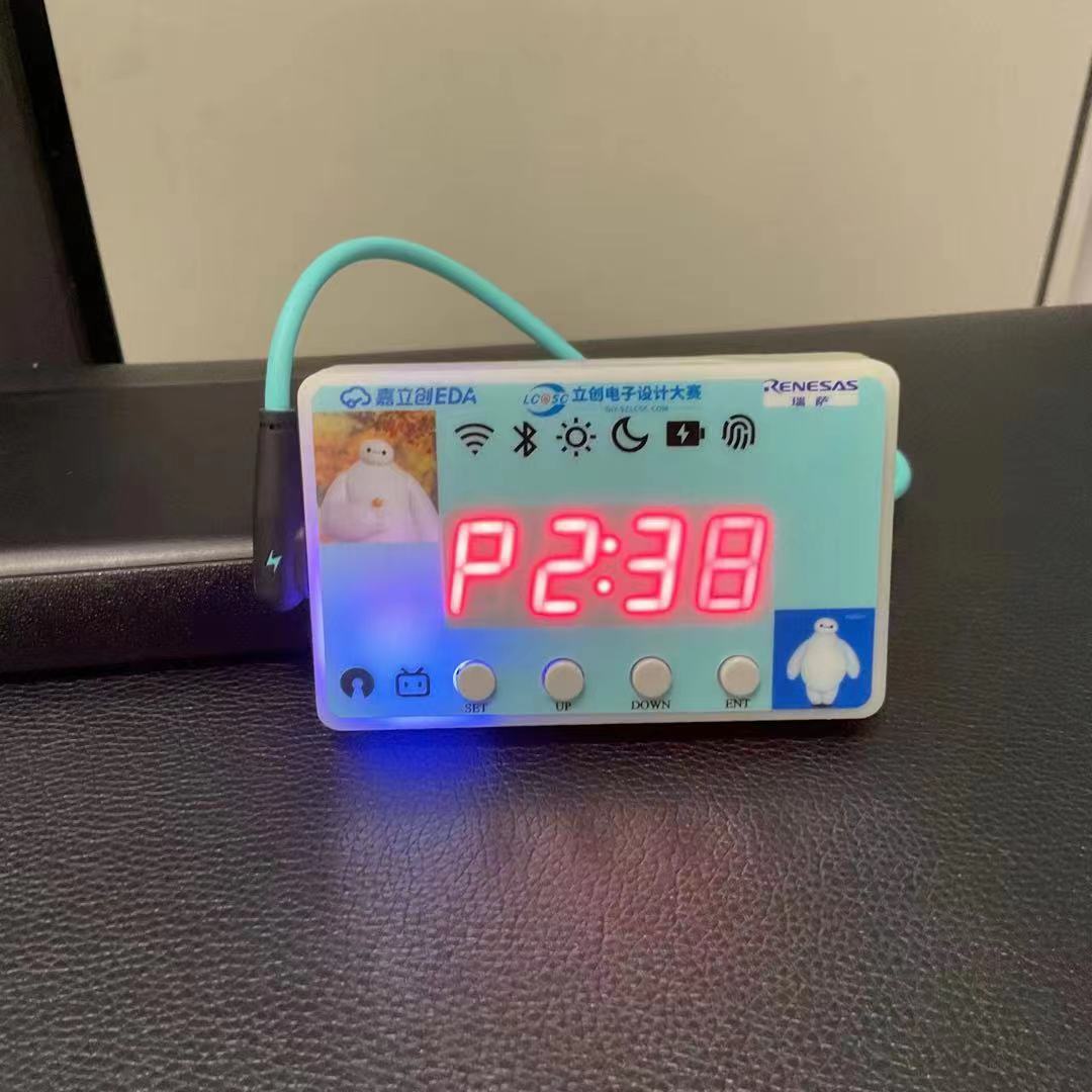

1、项目功能介绍
1、采用R7FA2E1A72DFL作为电子时钟的主控芯片
2、采用一个四位0.56寸共阴极数码管用来显示时间
3、通过DHT11温湿度传感器进行环境温度采集
4、采用四个按键进行时钟设置按键
5、引出一路复位按键、串口电路、SWD下载电路,方便下载调试
6、瑞萨芯片集成了触摸引脚,引出一路触摸引脚出来用来作为触摸按钮使用
7、通过无源蜂鸣器作为时间达到等提示
8、通过AO3401A+1N5819二极管组成电源切换电路
9、通过TP4056来给电池充电
2、项目属性
      首次公开,复刻官方项目的基础上微调。
3、开源协议
4、硬件部分
原理图:
PCB:
5、软件部分

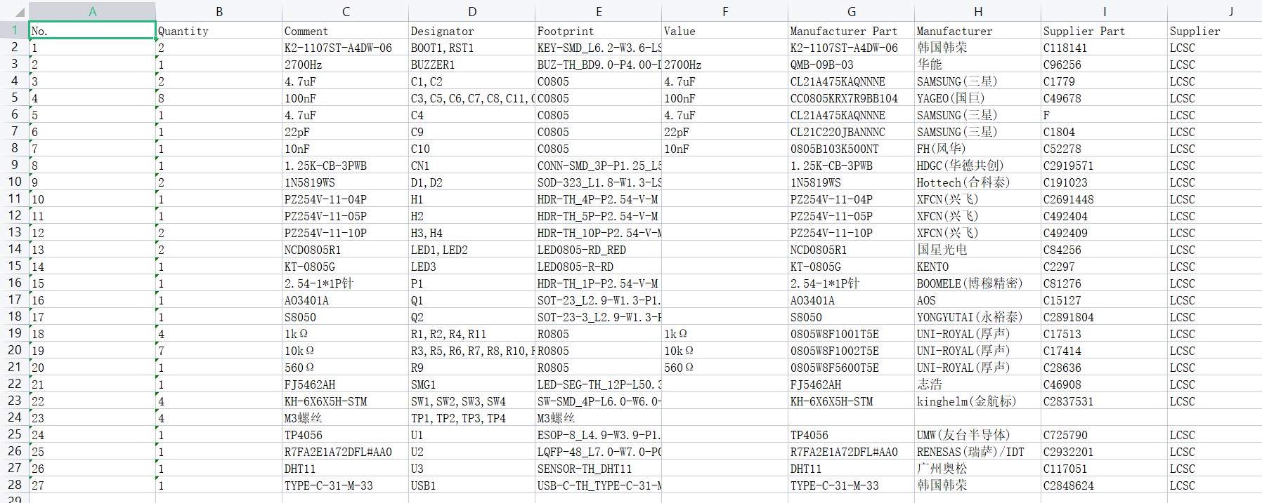

6、BOM清单

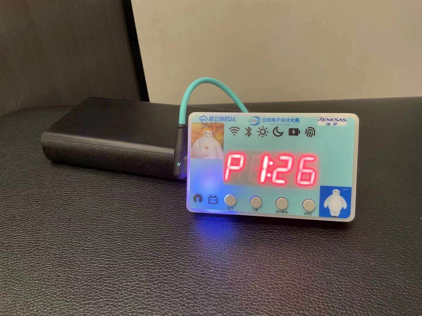

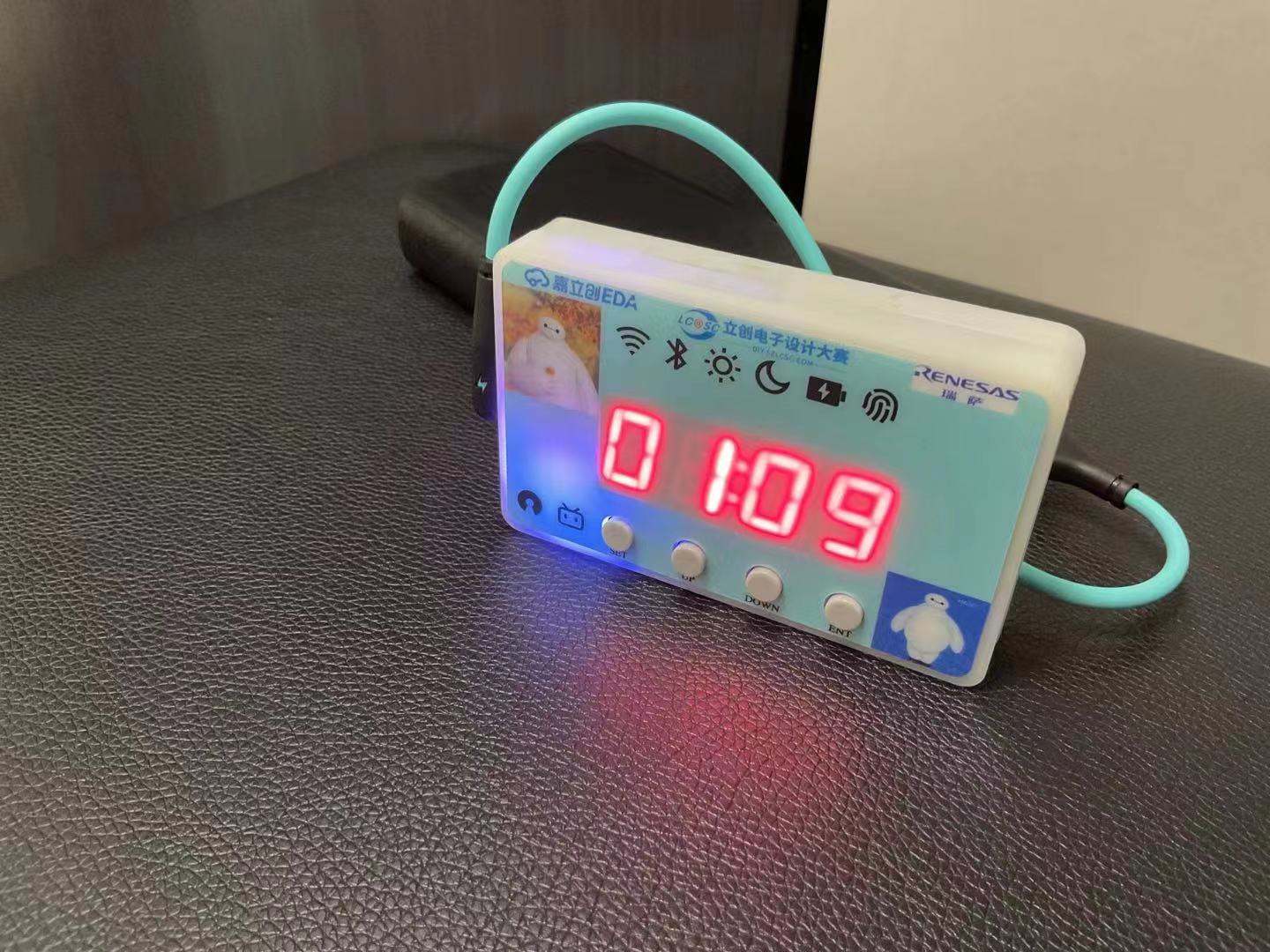

8、演示您的项目并录制成视频上传
时间:
温度:
湿度:
B站视频链接:【立创电赛】基于瑞萨的桌面电子时钟设计-哔哩哔哩
