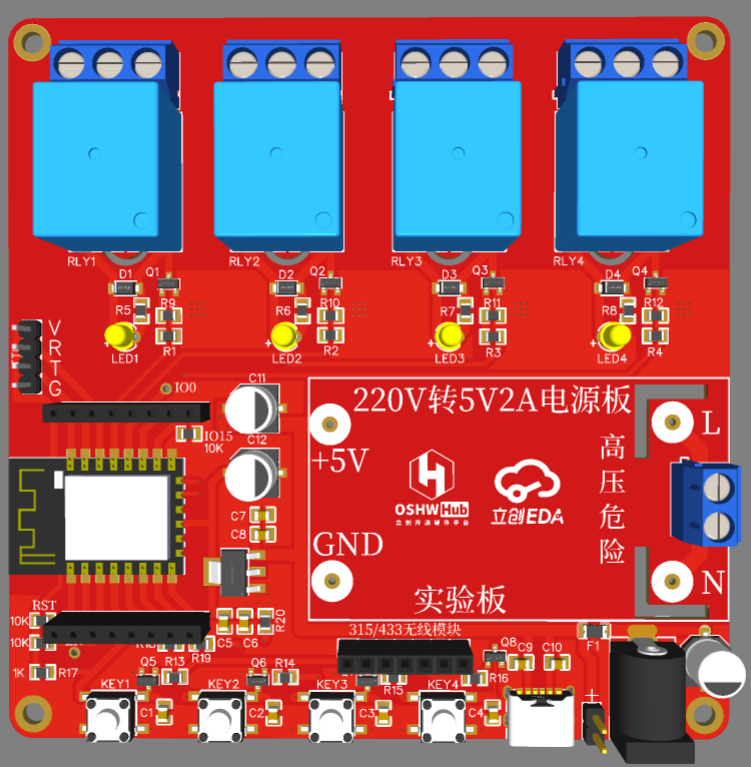

基于ESP8266和Blinker的四路继电器开关。支持小爱天猫小度语音控制,本地按键控制和315、433遥控控制。
简介:基于ESP8266和Blinker的四路继电器开关。支持小爱天猫小度语音控制,本地按键控制和315、433遥控控制。
CC BY-NC-ND 3.0
创建时间:2023-01-04 11:50:31更新时间:2024-10-28 11:47:32
注意:此工程文件只供娱乐学习diy智能排插使用,禁止批量生产售卖!

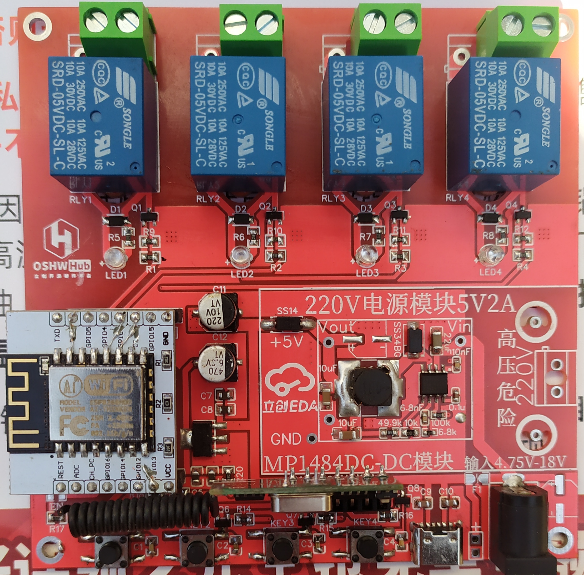

1、ESP8266+Blinker+小爱天猫小度+本地控制+手机配网四路开关,继电器高电平驱动。
     (小爱天猫只用手机app和音箱测试过正常使用,小杜没有智能音箱测试)
2、315,433无线模块可控制,对码为点动模式。本地四个按键可控制。

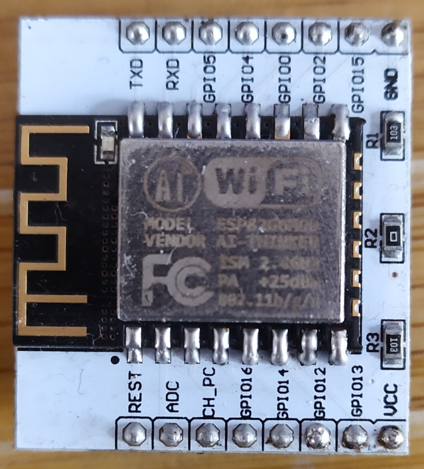

3、8266模块可以用某宝转接小板,也可直接焊在PCB上。
4、供电可以用220V转5V/2A模块,typec5V或外接DC座5V适配器(F1保险可以直接一坨锡)。
5、增加TTL烧写端口,为了配合433模块的点动控制,遥控器按钮按下时D0,D1,D2,D3输出高电平,所以输出脚加了三极管反相电路。
6、注意代码为网上copy.ino的继电器低电平触发。需把定义继电器信号、定义本地开关信号的GPIO改成和原理图对应,copy.ino代码里面LOW/HIGH再稍微修改就可适应我的实验板,当然会搞代码的完全可以自己写。2024年10月想加个切换ssid重新配网功能,不会弄失败!

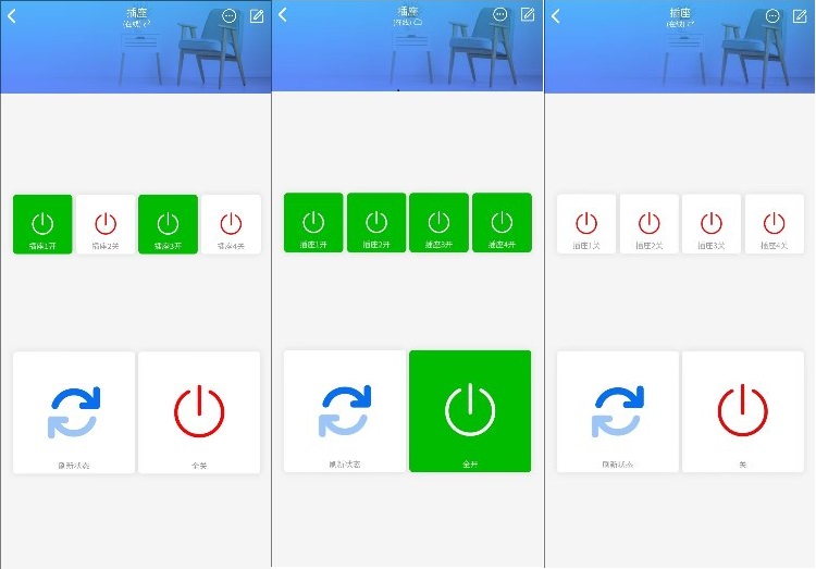

7、代码中char auth[] = "123456789abc";      //Blinker APP中申请获取到的Secret Key(密钥)
      要把123456789abc替换成自己Blinker APP新建设备的密匙,然后再编译为bin烧录文件。
8、最终代码为:自用4Relay_HIGH.ino,编译后可通过TTL端口加KEY_3重复烧录。
