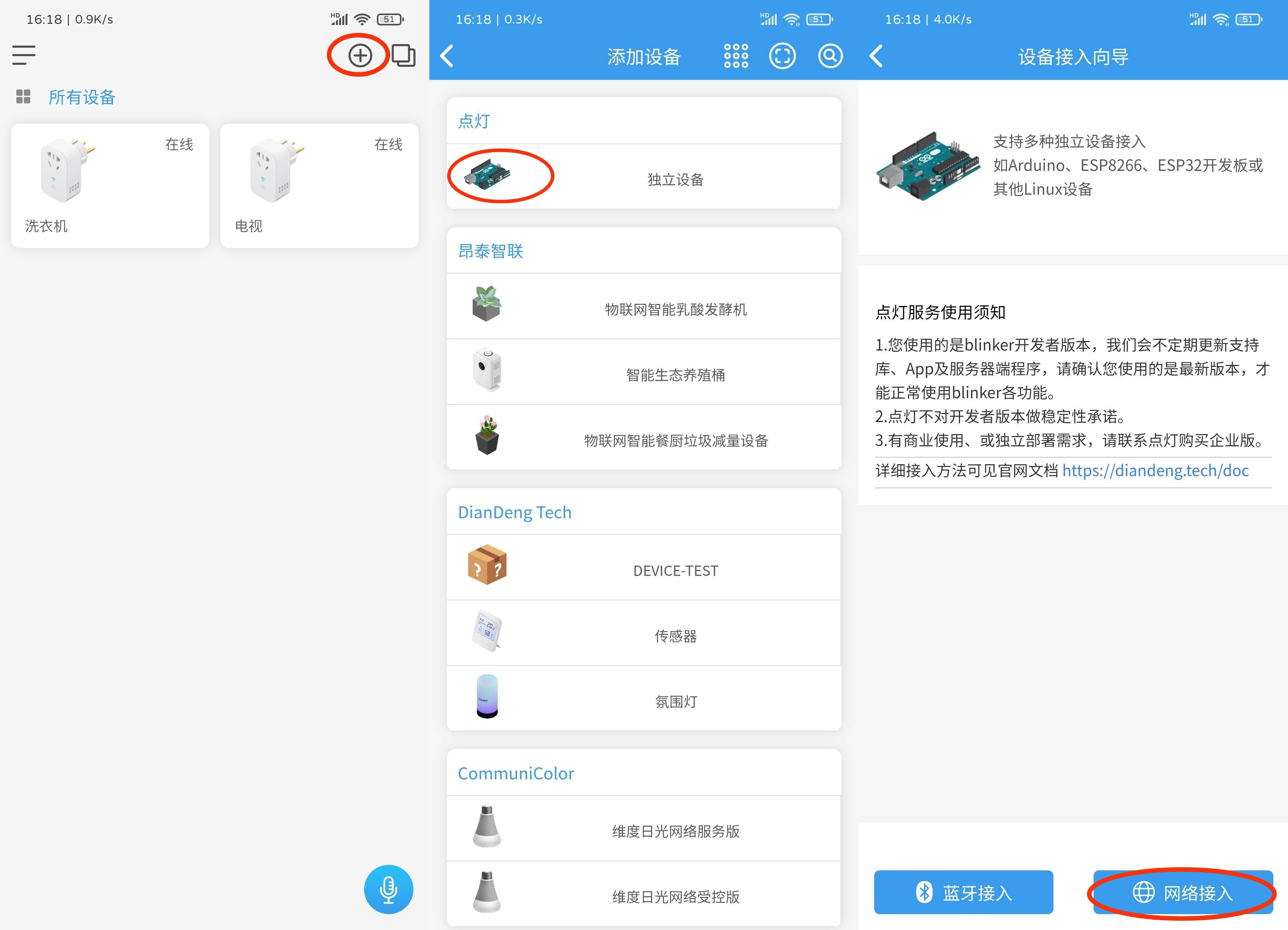

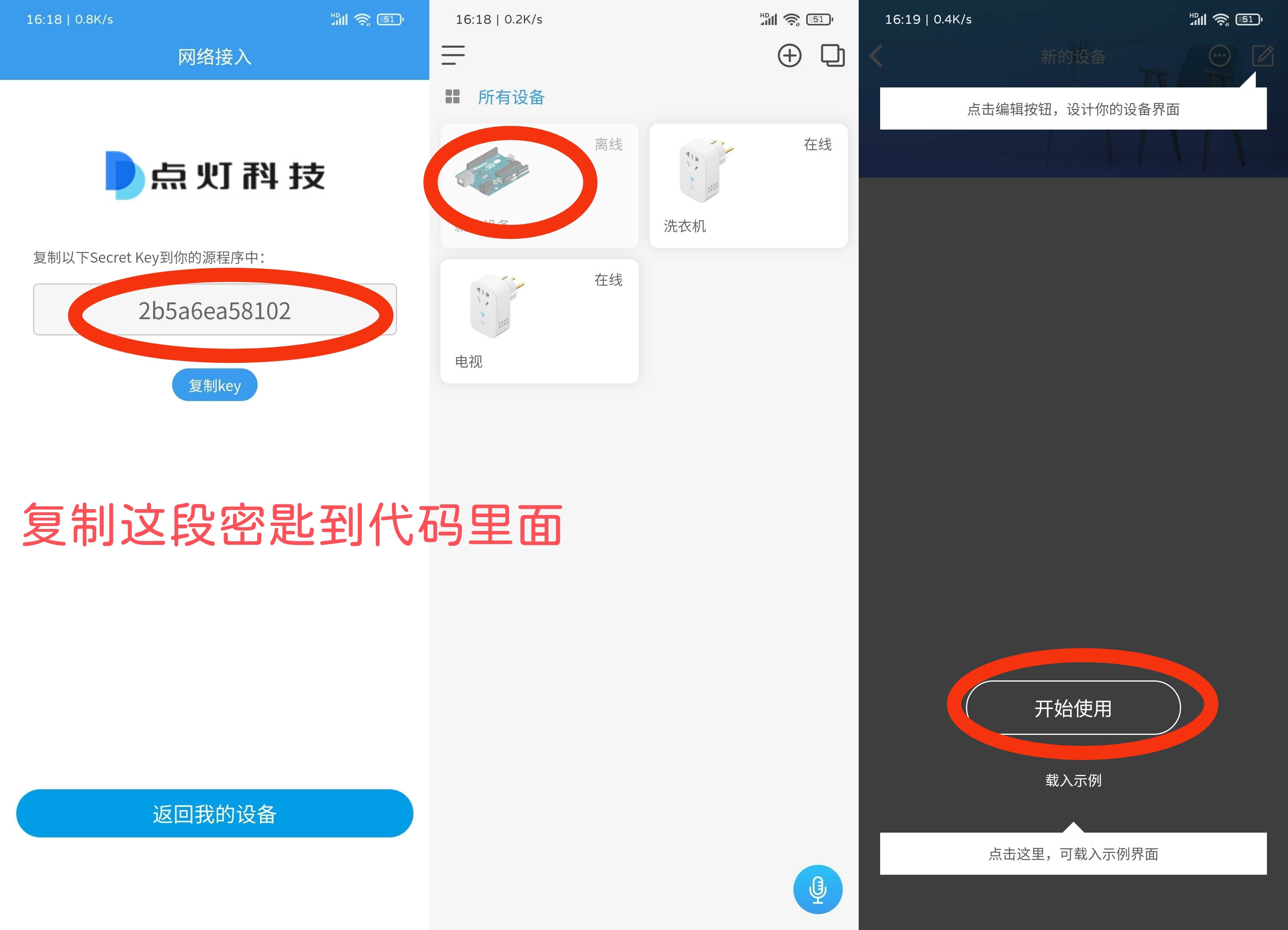

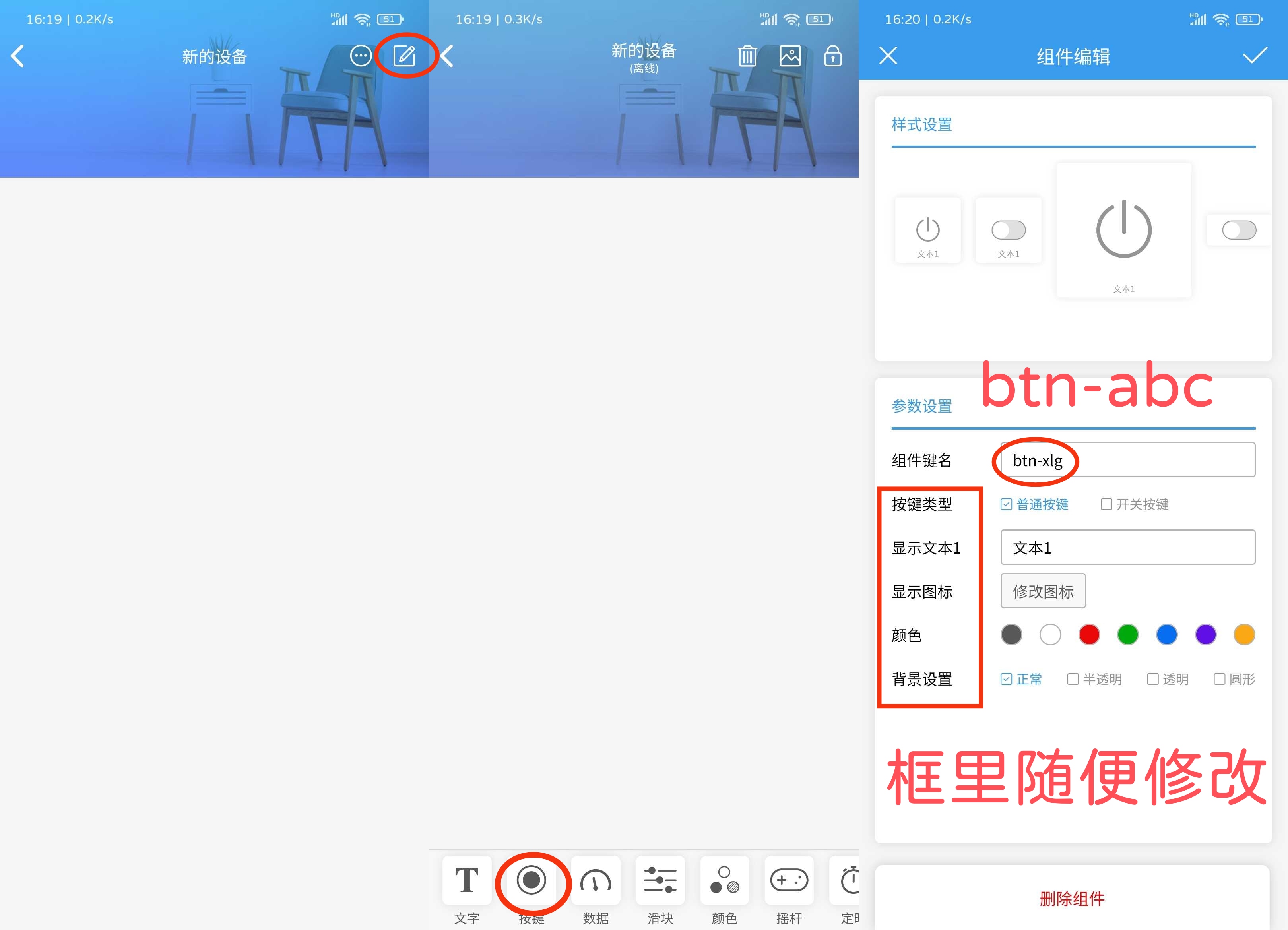

       已测试天猫精灵,小爱同学,因没有小度音箱无法测试。手机安装点灯●blinker,天猫精灵,米家绑定blinker账号。
