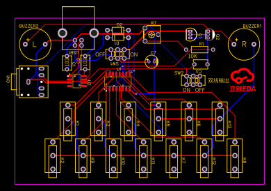

前段时间打板测试了https://oshwhub.com/Dr.Zhang/kalimba的设计,发现一些个人认为不太顺手的地方:
  1. 音量较小,在略有噪声的地方就无法听见琴声。
  2. 音阶为五声音阶,有的歌曲弹不出来。
  3. 无法连接外置扬声器录制歌曲。
  4. Micro USB接口巨难焊,干坏好几个接口都没焊上(手残)。
于是,本着练习EDA使用的想法,进行了一些魔改:
  1. 添加功放模块。
  2. 琴键排列改为双排交错,仿钢琴琴键设计,并改为钢琴白键音阶。
  3. 添加音量调节旋钮与耳机接口。
  4. USB接口以及部分外围器件换为直插。

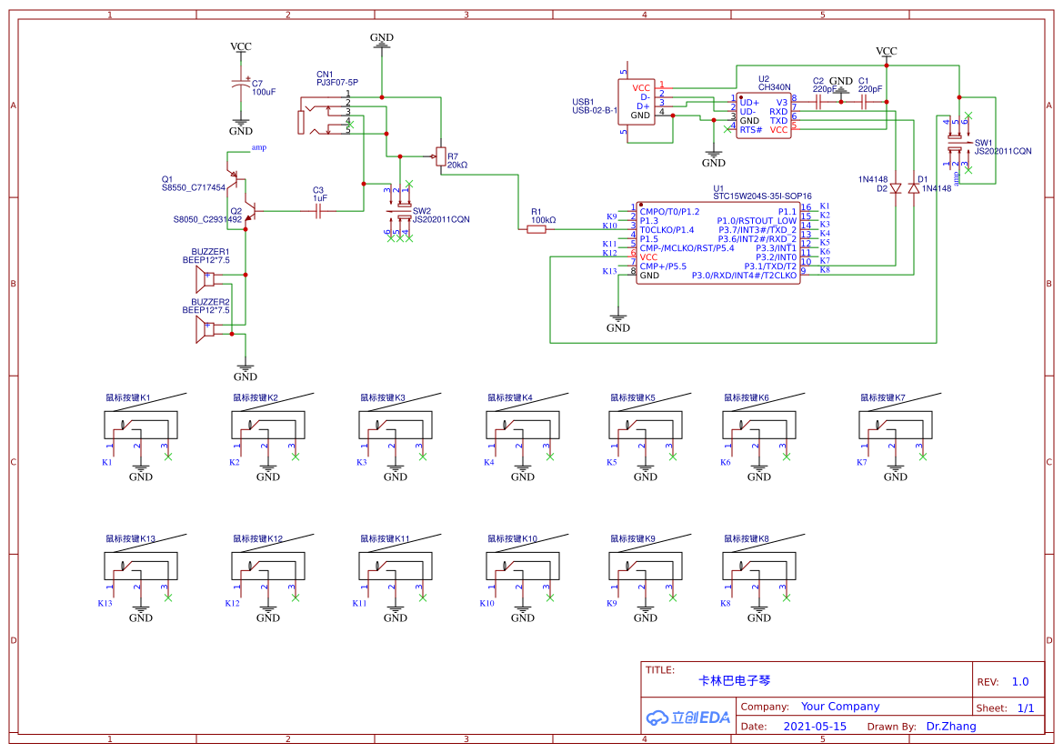

功放电路上一个版本设计为一只三极管,已打板确认可用。功放芯片版本理论上可用,然而首次打板测试时手残焊坏了单片机,准备近期弄个热风焊台再试试。
蜂鸣器可以使用普通的蜂鸣器,也可以使用同样封装的小喇叭,小喇叭音质会好一点。
现已知bug:插上低阻抗耳机时,主板上蜂鸣器音量会很小,考虑是耳机拉低了信号电压,近日增加耳放部分。
