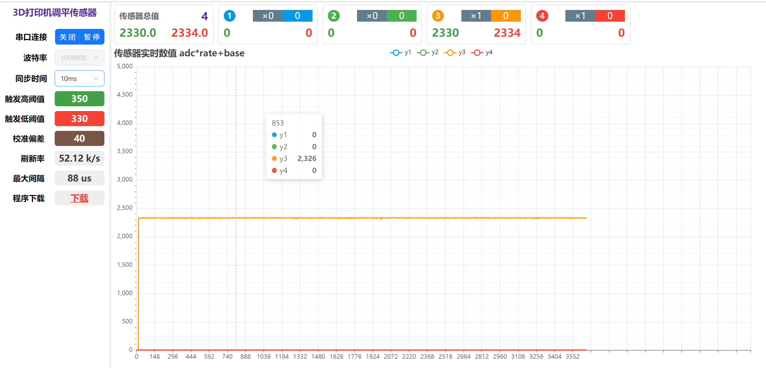

每隔一定时间检测到adc变化数值小于一定数值, 就认为热床静止, 就自动设为校准值

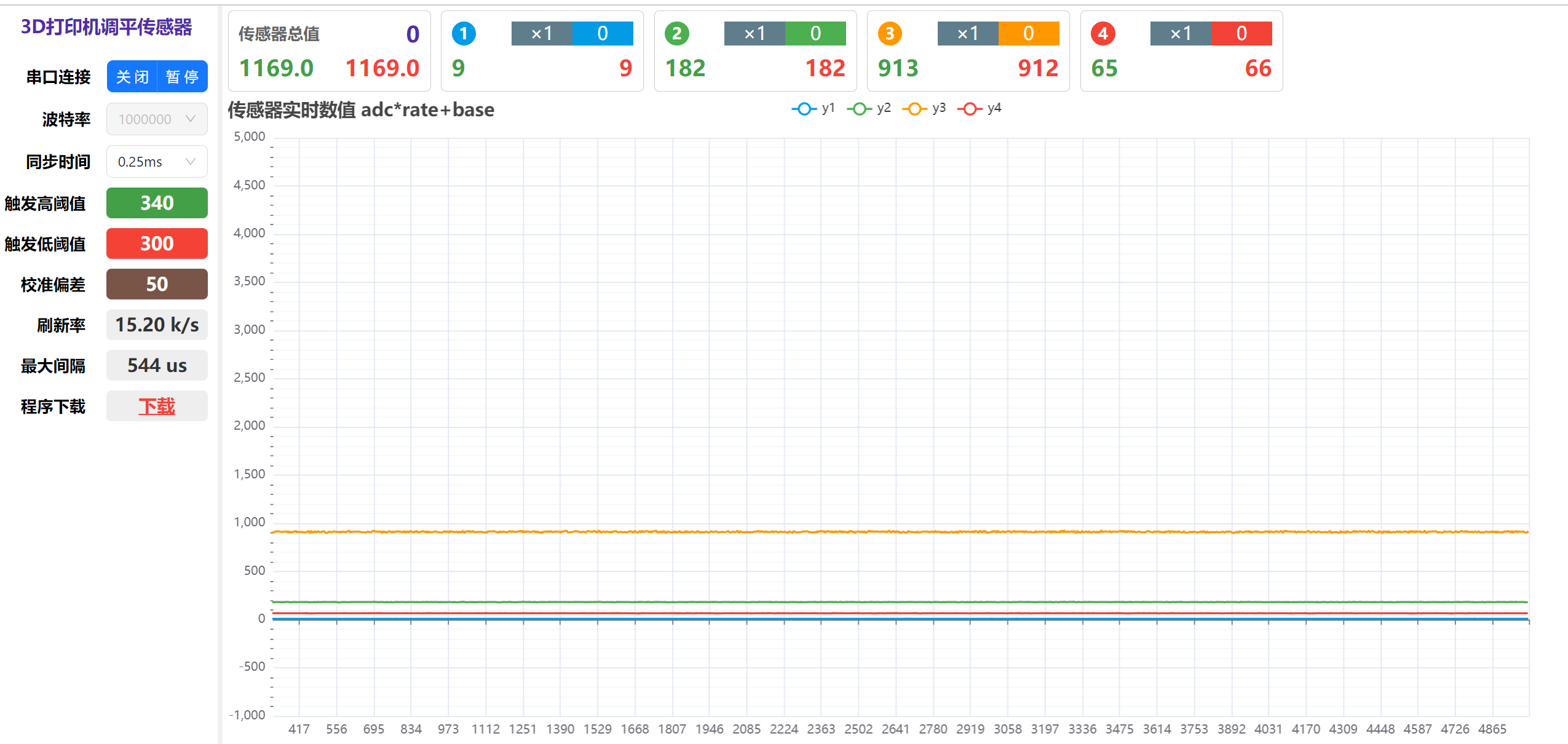

最快可以设置0.25ms发送一次adc数据到页面, 可以查看调平过程中的波形,以确定最佳的触发力度, 程序代码全程异步无阻塞执行, 即使以如此高的频率发送数据也不影响调平精度
该模块与谷歌浏览器通信需要一个usb转串口模块, 通信波特率1M
该模块提供四挡放大倍率50,200,1000,5000倍放大, 根据实际情况选择一个通道即可, 只需把通道的放大倍率设置为0, 就可以禁用该通道, 启用的通道数量越少, 刷新率越高, 四通道同时启用时刷新率高达15k/s, 只启用一个通道刷新率达30k/s

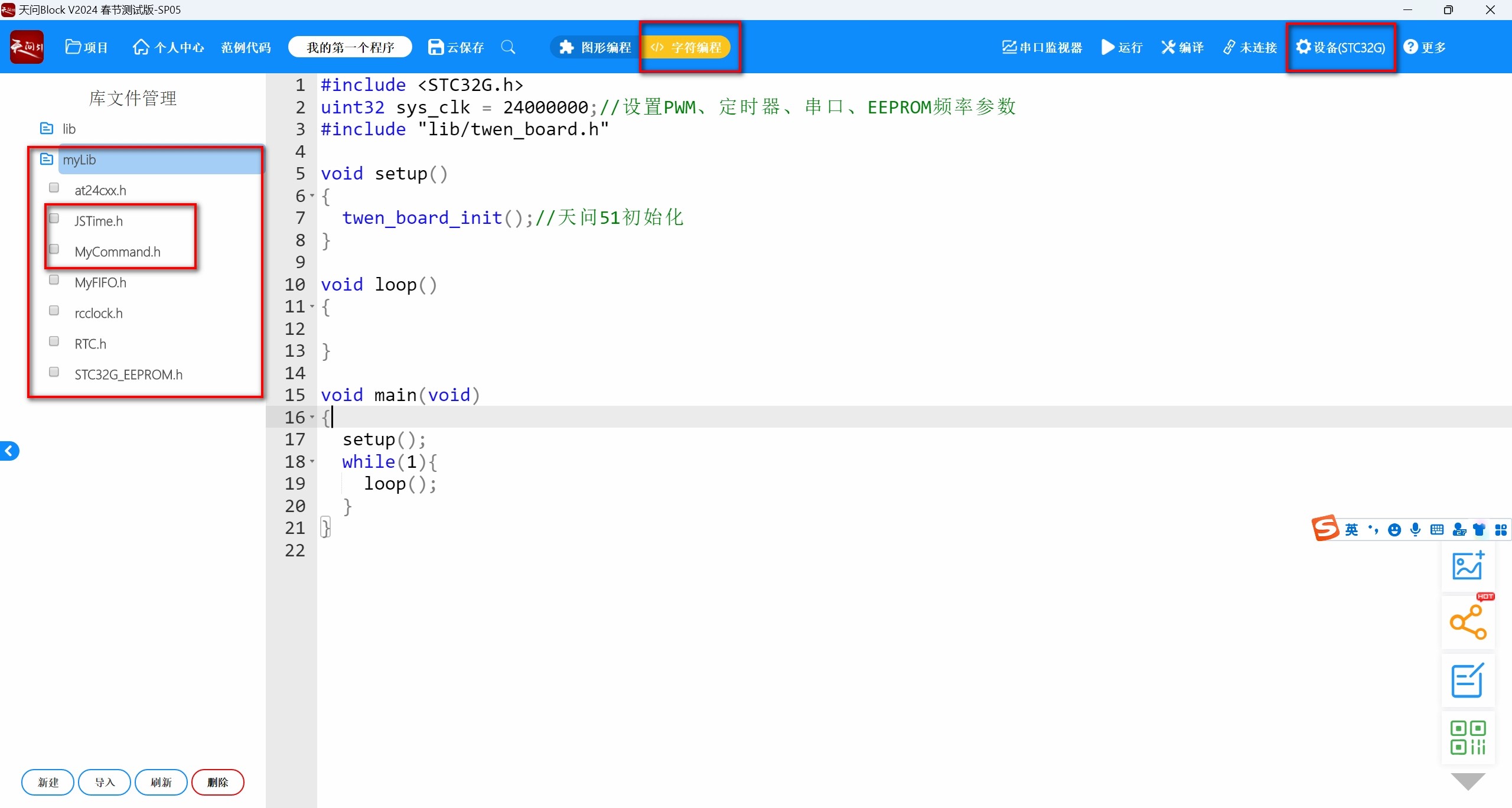

天问block代码编译

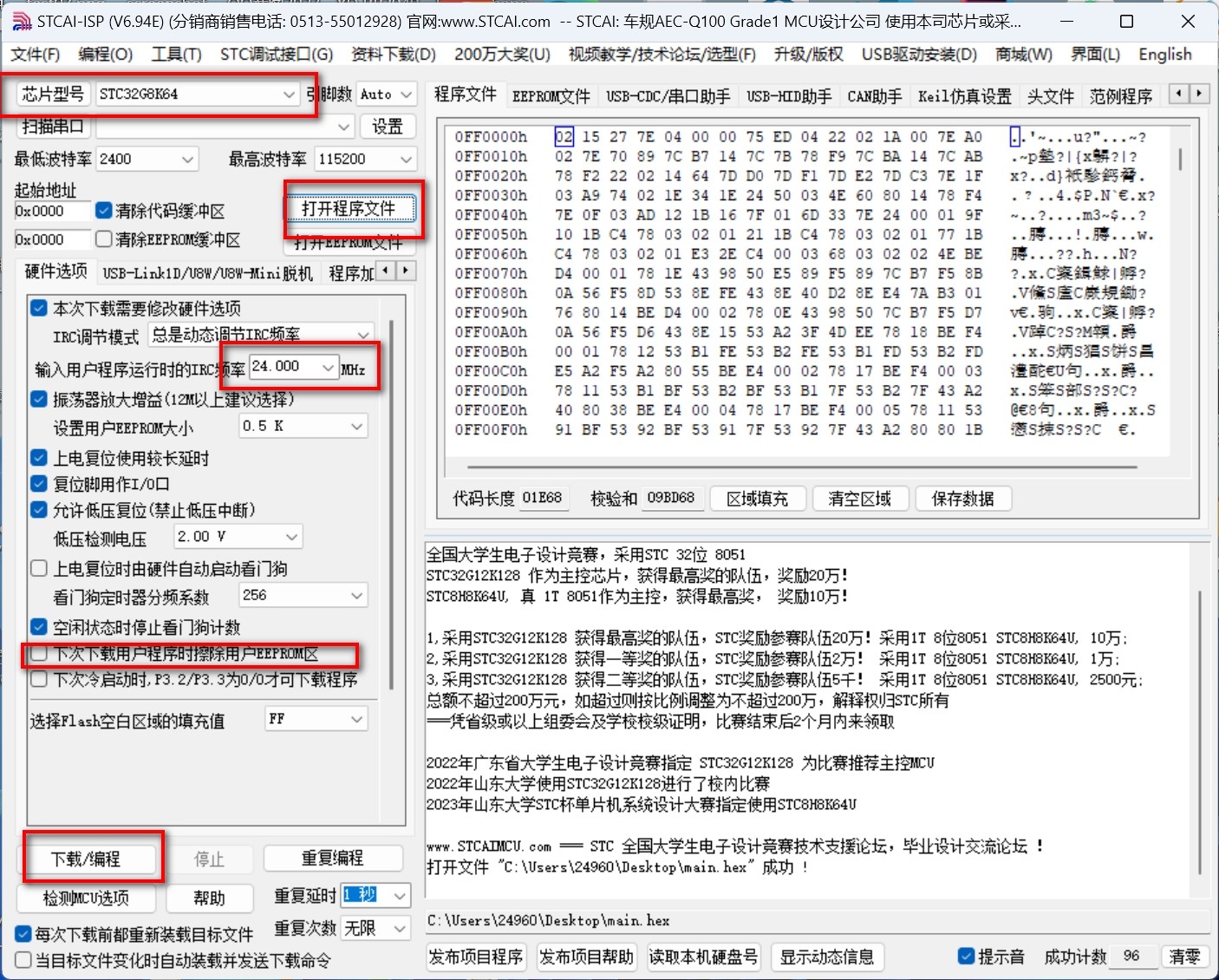

STC-ISP 下载

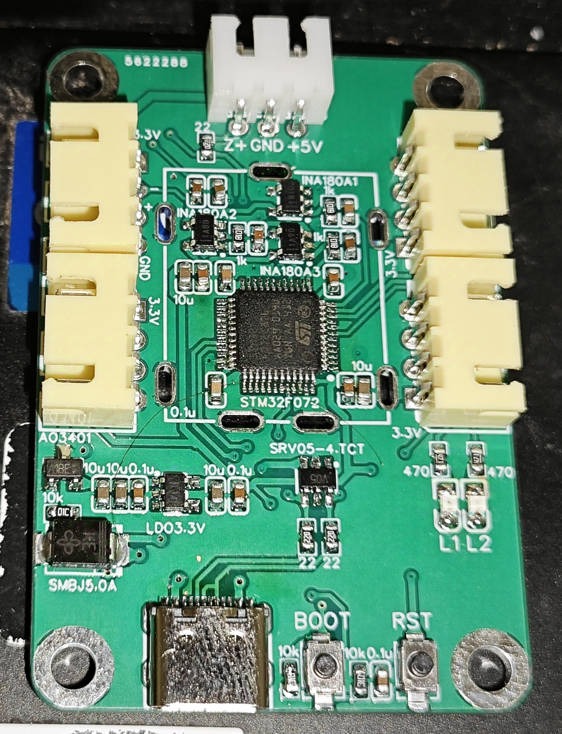

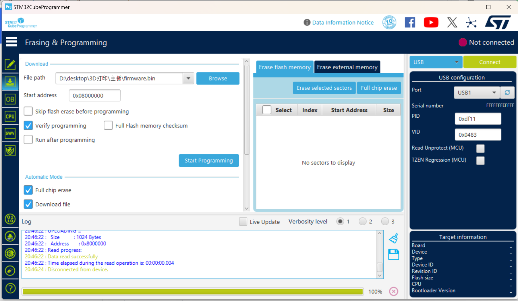

程序代码移植到stm32f072c8t6上了, 主频48M,框架代码由stm32cubeMX生成, 开发工具为vscode上的platfotmIO, 易用性提高, 成本降低, 性能提升, 程序刷新速率提升至50k/s, 串口数据传输采用usb虚拟串口, 不用ch340了, 而且通信波特率任意可调, 砍掉了一个放大200倍的通道
程序下载采用stmcubeprogramming

  • 4. 全新的上位机UI界面, 基于谷歌浏览器, UI美观, 运行流畅, 不用安装软件,  参数调节更简单, 参数更多, 支持按钮调节挡触发阈值, 各项操作逻辑更人性化, 优化echarts图表, 实现最大可以存储120s的波形数据, 数据总量可达1200万数据, 每秒新增100k数据, 实时刷新波形数据, 流畅运行, 可以用于超高速应变片数据采集

  • 13.程序第一次下载时需要短路如图所示的电容, 让单片机重启复位下才能下载程序, 以后再次下载程序时, 可以使用上位机软件点击"重启单片机"按钮来复位

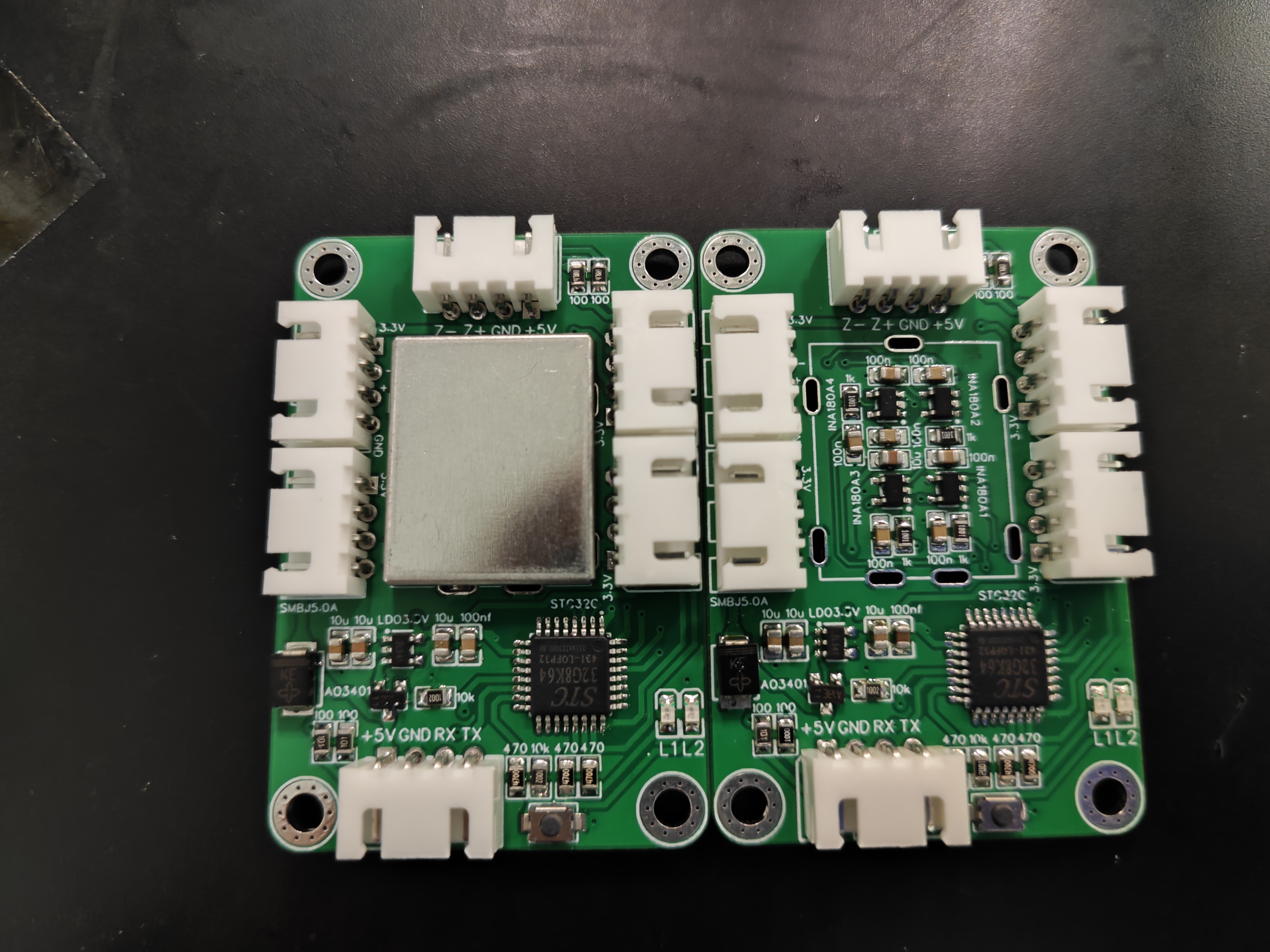

1. 把集线器跟压力模块拼版, 中间有线连接,  用于压力床时直接并联连接, 便于接线, 用于压力头时可以从中间掰开, 减小体积
2. cs1237版提供一个数据可以跨零点的固件, 对于一些零点不确定的传感器特别有用, 以前的版本也可以用
3. 这个是用立创EDA专业版画的, 以附件文件的形式提供工程文件
4. 小更新, 模块的固定螺丝孔不与GND相连, 其他地方一样, 集线板加了一个接地点通过一个电容和电阻跟板子的GND相连, 集线板的XH2.54端子既可以是贴片的也可以是插件的, 其他详细内容看上边的描述
