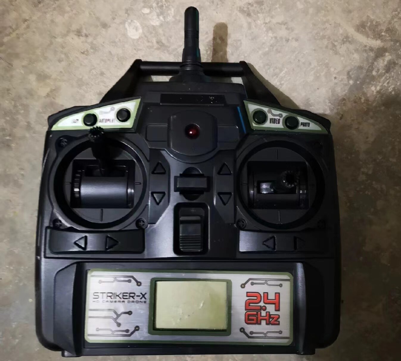

手头的遥控器都比较大,在咸鱼上看到一款7元遥控器挺小巧,改一个萝莉3代遥控器。

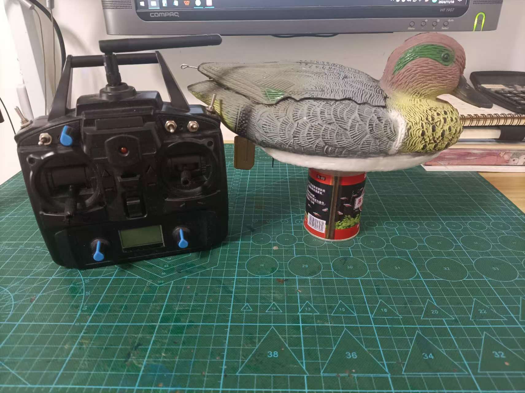

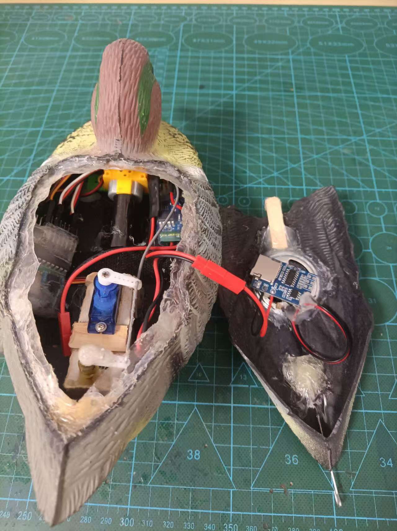

提醒一下大家,我做这个是给孩子遥控电动鸭子和小船用的,这个便宜遥控器的摇杆手感一塌糊涂不适合飞航模啊。

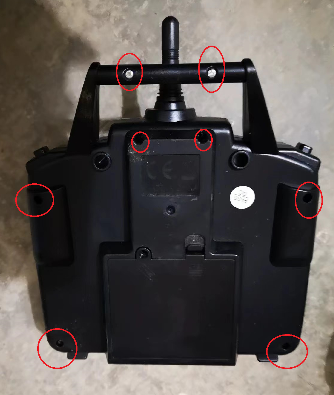

遥控器背面,拆下这8颗螺丝就可以打开外壳了。

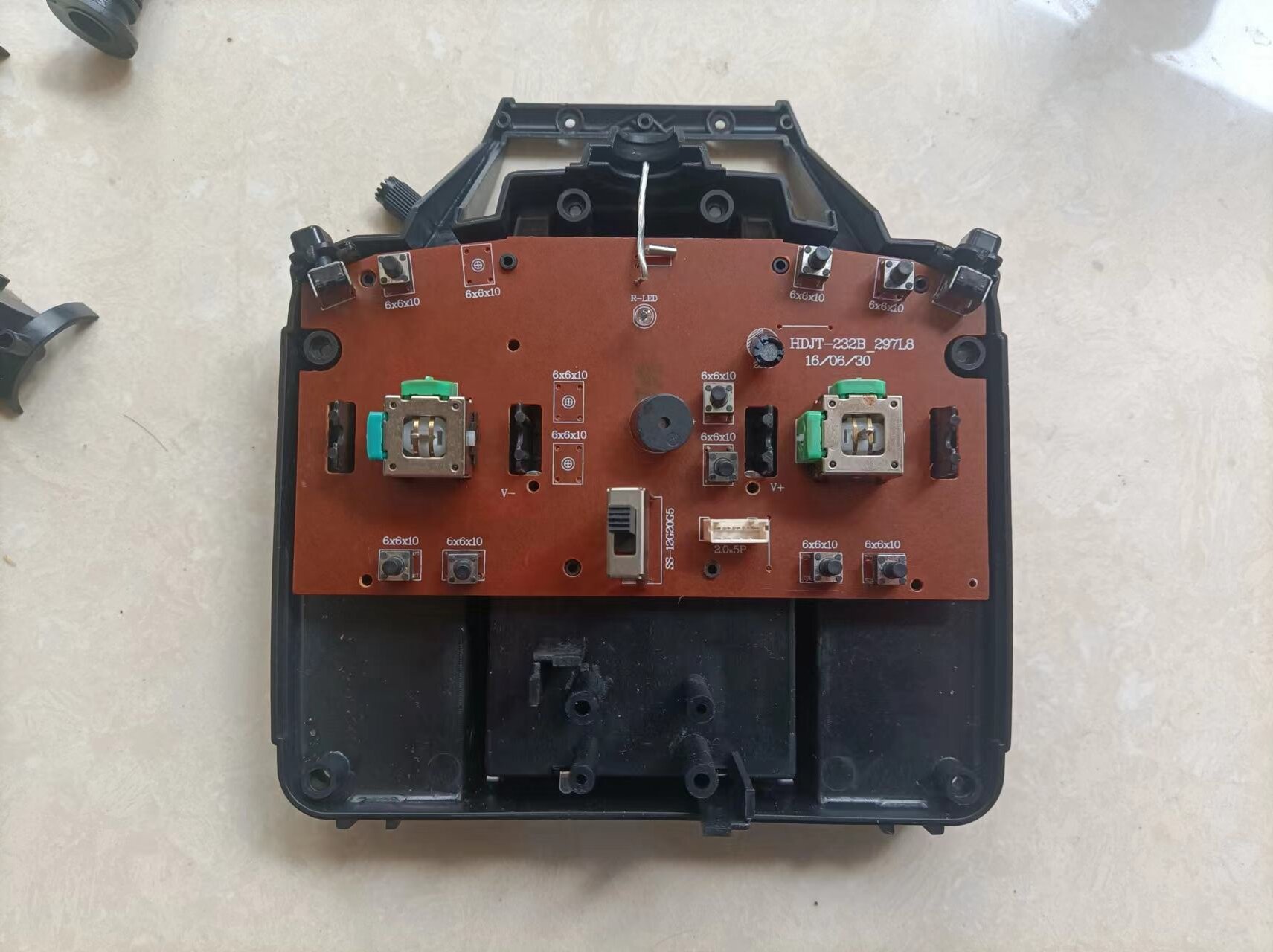

打开上壳的,露出电路板的样子

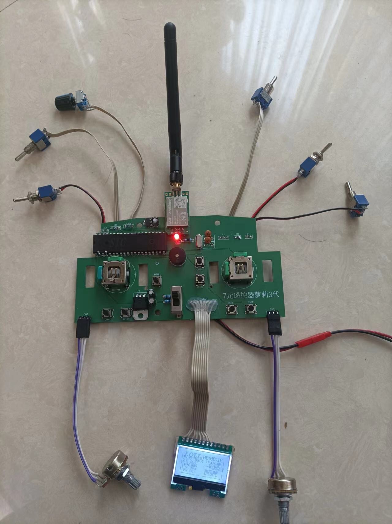

摇杆、按键、电源开关直接搬到新的电路板上,我把上盖合上试过了,位置都没问题。
原机的蜂鸣器不知道是不匹配还是坏了不出声,我换了个新的。
2.4G模块用的集芯微G01-DP5
液晶屏是晶联讯1.3寸12864点阵LCD(5V,不带字库)
各开关和电位器接线焊接到电路板上,两档钮子开关3个、三档钮子开关2个。
电位器都是B5K的,上部安装空间比较小用的0932的电位器,下面用的148的(这个无所谓看你喜欢了,我是因为手头148的比较多)

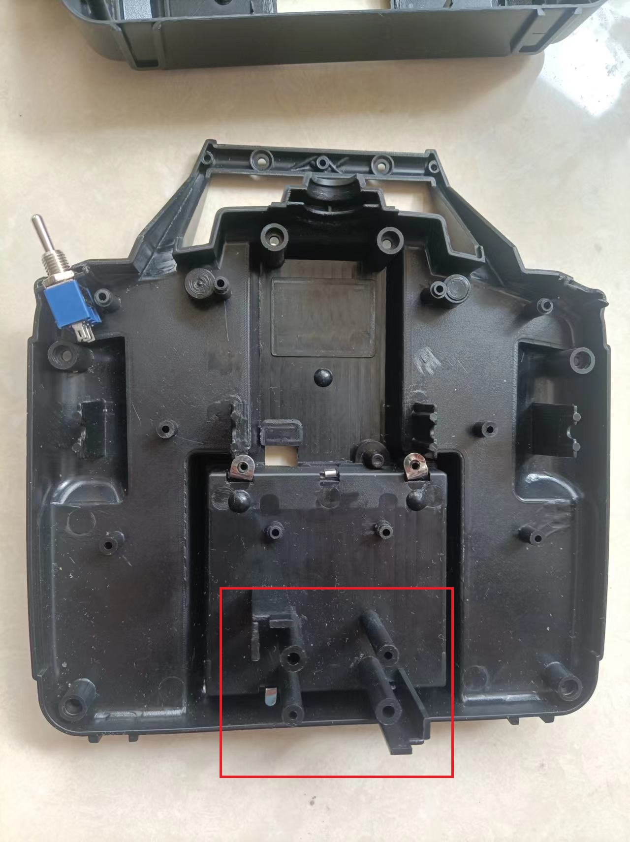

后壳体
方框里面是原屏幕的支架,新的屏幕比原来的薄,需要剪硬纸板粘上去把屏幕垫高

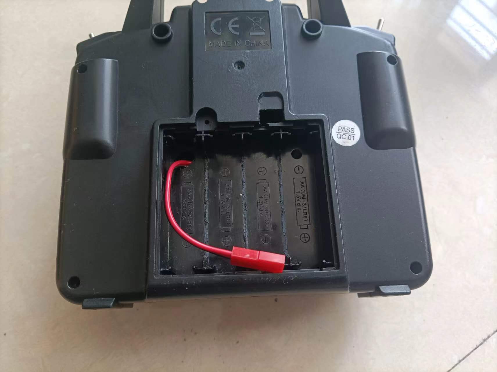

电池仓开孔把JST插头引出来

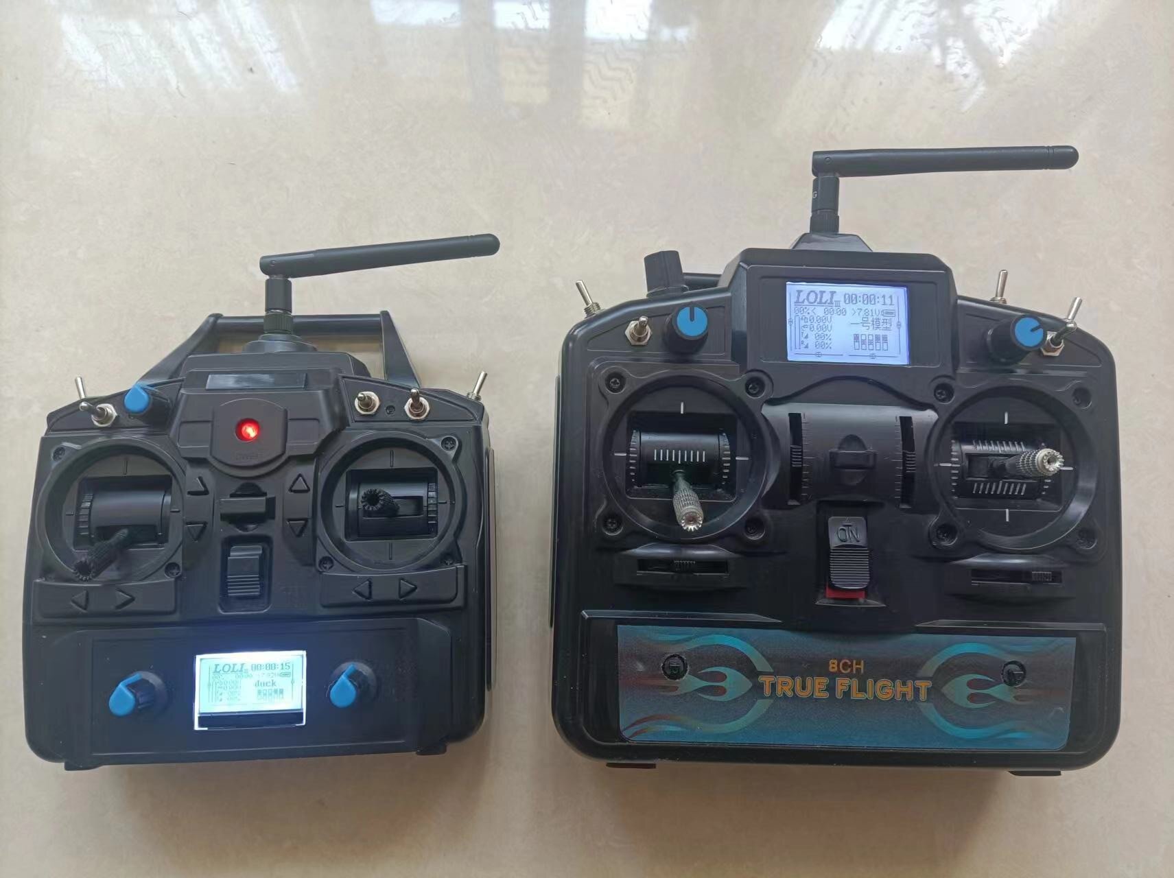

完成后与一般航模遥控器大小的比较
