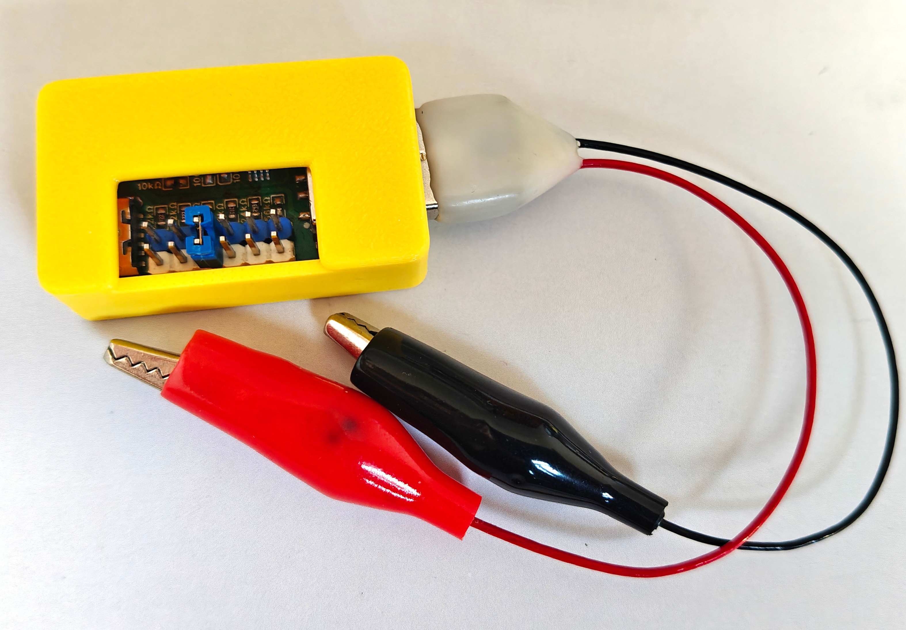

常规锂电池一般需要0.5c充电,电流过大容易鼓包。该模块提供可选充电电流,最适合小容量锂软包电池,最大1A。
简介:常规锂电池一般需要0.5c充电,电流过大容易鼓包。该模块提供可选充电电流,最适合小容量锂软包电池,最大1A。
复刻成本:2
创建时间:2026-04-23 13:53:49更新时间:2026-04-23 15:52:19
常规软包的小容量锂电池一般需要0.5c充电,电流过大会直接鼓包甚至报废。该模块提供可选的充电电流,最大1A。如果是支持高倍率充电的电池如一些18650、21700等就用不到了,因为充的慢。

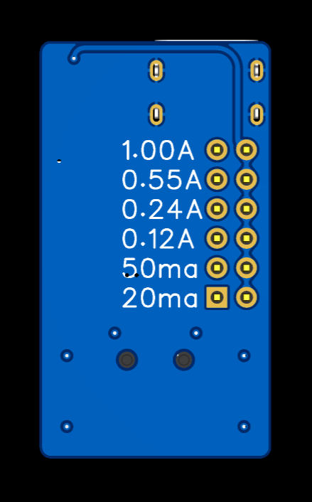

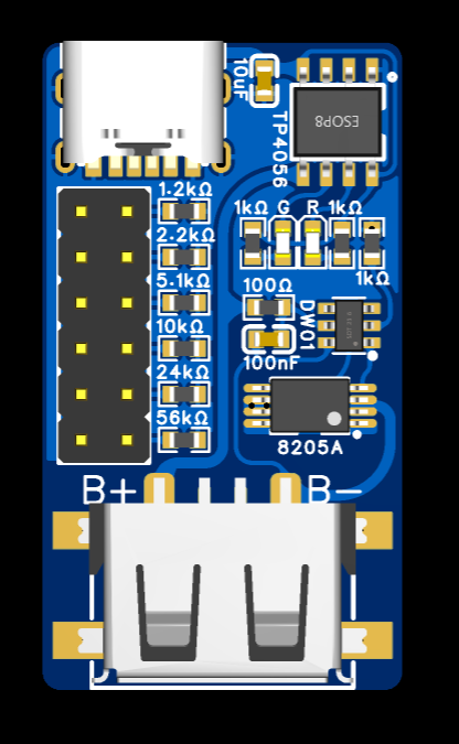

六个档位:20ma、50ma、120ma、240ma、550ma、1a。通过跳线帽来选择相应档位即可。
选择最接近电池容量一半的数值即为0.5c,充满电需要2小时左右,这个速度不伤电池。比如200mah锂电池,选择120ma档位即可。

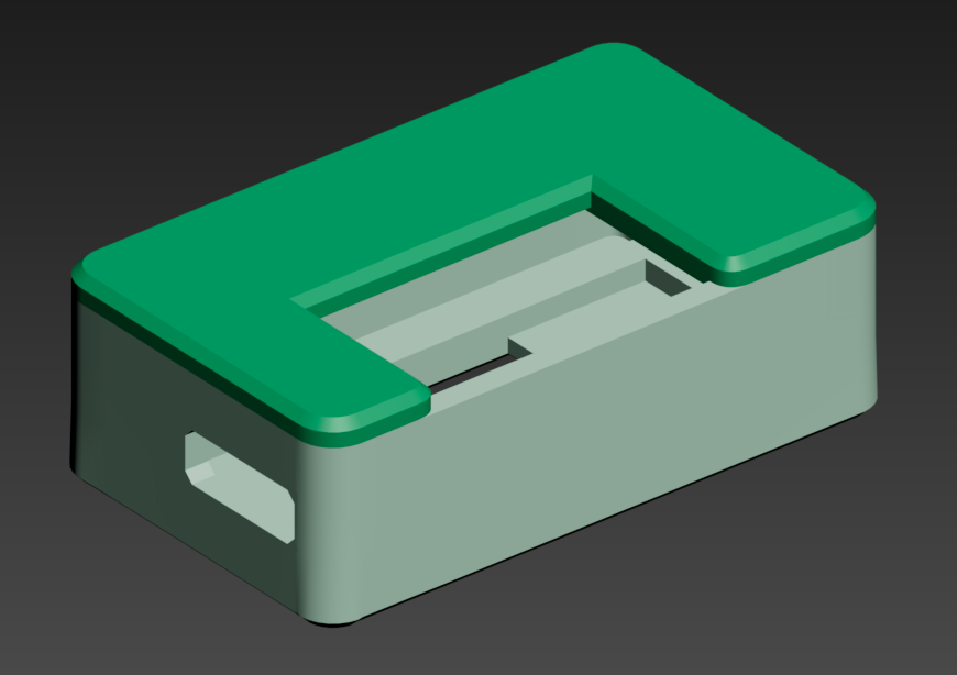

提供pcb及3d打印外壳stl文件。

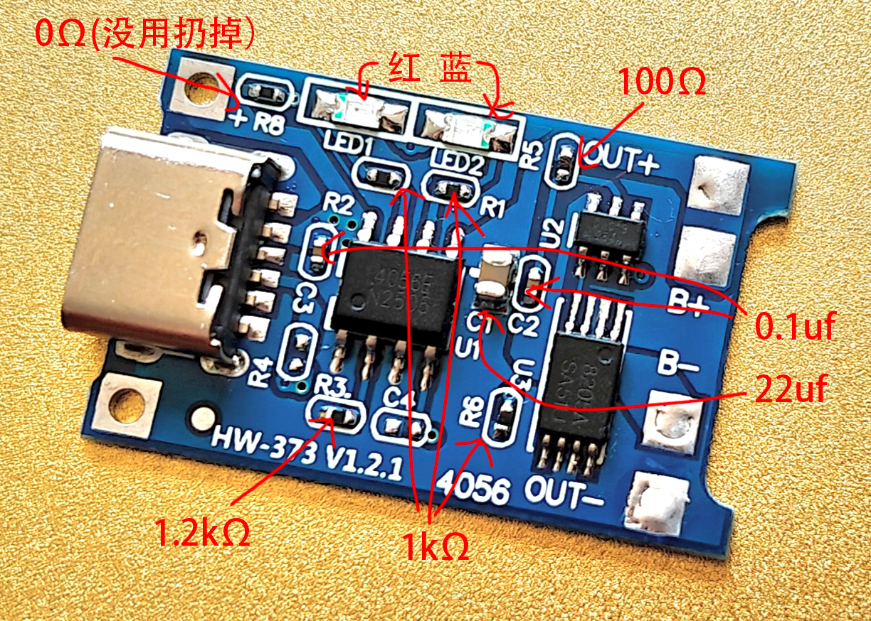

主要元件自己买的话价格不划算,建议在淘宝买下面这个模块回来,加热台或者风枪直接搬元件过来更划算,这个模块是默认1a充电电流的。再买一些电阻、排针、鳄鱼夹、usb大母座即可,输出端usb大母座也可以不用,直接焊线出来也行。
注意:淘宝模块type-c头有6p的,也有16p的,有时买到的和商家的图不一样,到手看一样再看打哪个板。制版文件6p和16p都有。
除了上面的模块,还需购买:
100Ω   0603   1个(如果手不抖搬板子上的0402也行)
1k        0603   3个(或者搬板子上的)
1.2k    0603   1个(或者搬板子上的)
2.2k    0603   1个
5.1k    0603   1个
10k    0603   1个
24k    0603   1个
56k    0603   1个
10uf   0603   1个(或者搬板子上的22uf)
100nf   0603   1个(或者搬板子上的)
2.54   2x6p排针    1个(或者买单排长排针自己切)
