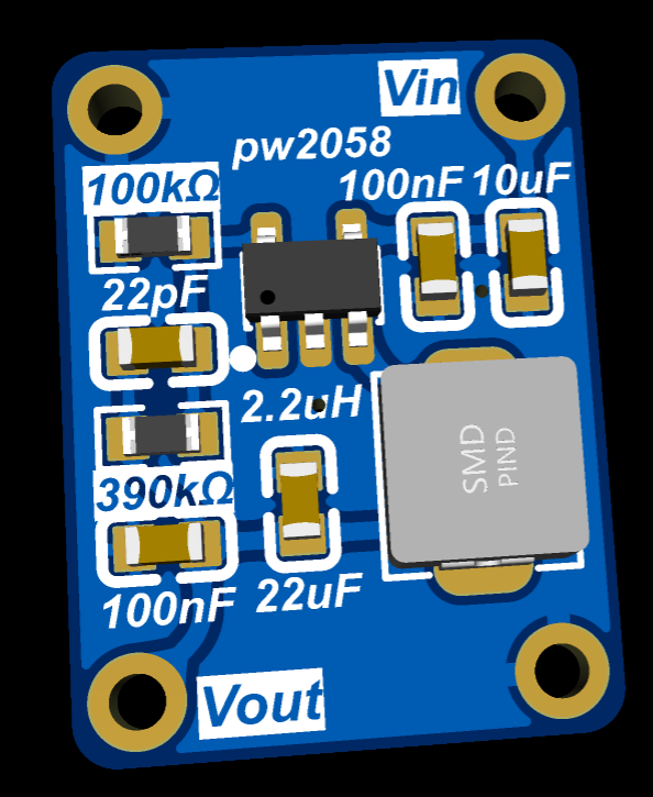

可将锂电池降压为3.3V或3V或1.5V,仅40ua静态电流,极限输出电流800ma。
简介:可将锂电池降压为3.3V或3V或1.5V,仅40ua静态电流,极限输出电流800ma。
创建时间:2024-02-11 08:51:34更新时间:2025-01-20 10:10:45
上图是第二版3D模拟图,主图照片是第一版。模块大小16mmx16mm,很小巧。
该模块选用pw2058芯片,能将锂电池降压为3.3V或3V或1.5v,适合低功耗、长续航的场景,比如做一些diy改装。如用于燃气灶改锂电池,则需要接线出来让锂电池远离燃气灶,否则锂电池受热可能会起火燃烧。
该模块电池端静态电流仅为40ua,模块转化效率不低于85%,极限输出电流800ma,锂电池转3V可长期工作在400ma。这得益于pw2058的极低静态电流和高转化率。
照片为该模块第一版,没有dss14肖特基二极管,测试时因电池接反导致pw2058烧毁,于是加了一个二极管防呆,400ma输出时压降大概在0.36v左右,在锂电池降压的电路中损耗的能量约为总体的8%,如果不需要可以短接两个引脚,但是注意电池一定不能接反!
附件里有打板文件可以直接打板。元件表:
pw2058                        1个
10uf           0805           3个
100nf         0805           1个
22pf           0805           1个
2.2uh         0420           1个
100kΩ        0805           1个
DSS14                           1个         该元件主要是防电池反接,可用可不用,可以替换为ss14或任意耐压10v以上,电流不低于1a的肖特基二极管,注意压降必须要小。
RADJ电阻:
453kΩ        0805           1个          输出3.3v买这个
390kΩ        0805           1个          输出3v买这个
150kΩ        0805           1个          输出1.5v买这个
电阻电容也可以用0603都能焊上,电感一定要买0420的,我买错了照片里是0630的太大了也勉强能焊上但是很费劲。RADJ这颗电阻需要根据输出电压来选择,上面写的很清楚了。
注意1:该模块不带电池保护电路,如果使用的锂电池不带保护板,则需要给锂电池接一个保护板。
注意2:购买的pw2058体质似乎有差异,有一个上电后静态电流跑到了几百微安且不稳定,排查原因时,把该pw2058换到另一个测试无问题的板子上后,该板子也出现了这个情况,于是推测应该是芯片问题,大家在焊好后最好用万用表测试一下电池端静态电流,正常在30-50ua之间。
