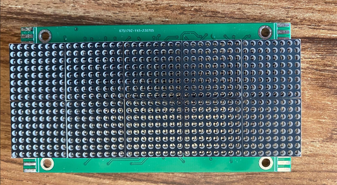

这是一个用ESP8266制作的WiFi网络时钟,主要功能是获取网络上的时间并显示在16x40像素的点阵屏幕上
简介:这是一个用ESP8266制作的WiFi网络时钟,主要功能是获取网络上的时间并显示在16x40像素的点阵屏幕上
创建时间:2023-10-08 16:12:42更新时间:2023-10-08 17:58:19
除了显示网络时间外,还可以通过Qt编写的上位机软件,设置计时、倒计时的功能,还能将文字和图片转成16x16像素大小显示出来,可以设置汉字滚动,类似于广告牌的效果。设有两种供电方式,type-C供电和电池供电,也支持电池充电。当插入type-C线后,会自动切换至type-C供电,当拔出type-C后自动切换为电池供电。

成本低廉,仅需42元,采用0603的电阻,焊接相对简单一些。
已将所需的元件的购买连接整理成BOM表。电子元件已经尽量选择在同一家购买了,但是难免会遇到有些没有的情况,这里选择分开购买,大概有三四家店左右,所以不会收到很多快递。如有疏漏,请指正!
电池和PCB打样的成本不计算在里面,电池可以单独购买,大小不超过50x50mm就行,电池的正负极不要搞错了,不然可能会烧坏芯片。电池使用普通的4.2V锂电池。
可以买一块2mm厚的黑色透明的亚克力板作为挡板放到点阵屏幕面前,尺寸是100mmx54mm,这样可能看起来会没那么刺眼。如果加了挡板,需要用M3x13mm的铜柱4颗,M3x12mm的螺丝4颗和M3x6mm的螺丝4颗用于固定挡板。
还有,挡板的孔要自己打。挡板很便宜,两三块钱就行了,淘宝找一家可以帮忙切割的,就不用自己切割了,买回来打孔就行,如果要卖家帮忙打孔,可能要另外收费了。

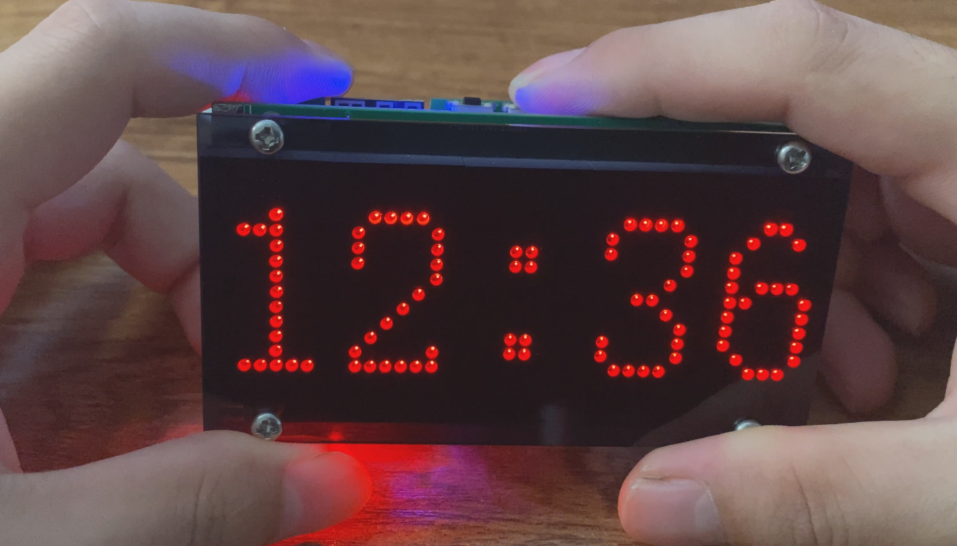

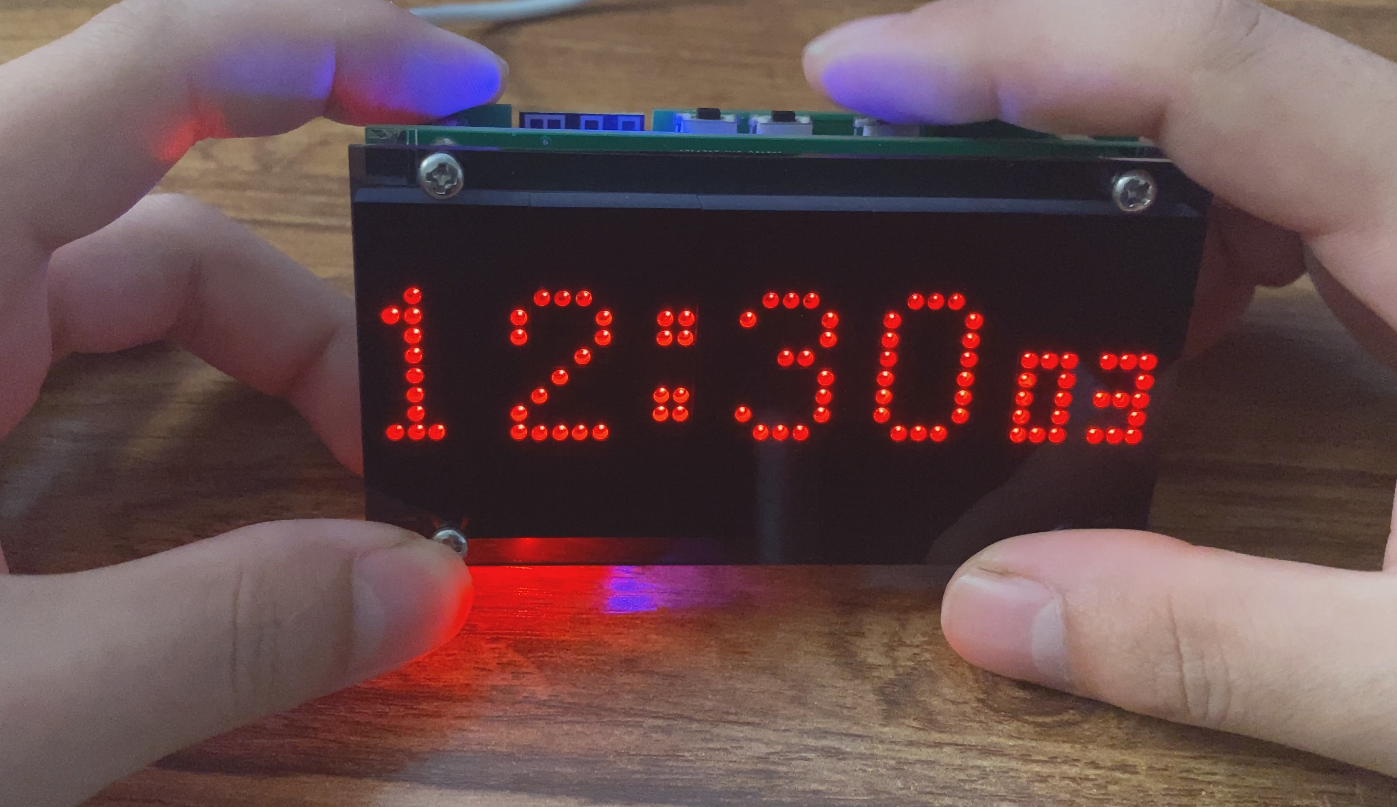

网络时钟的显示效果:

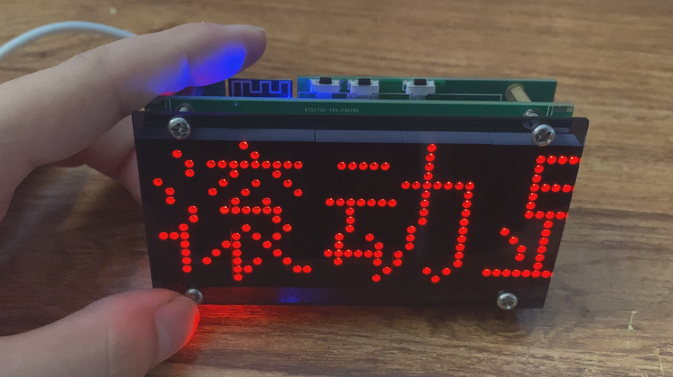

还可以滚动显示

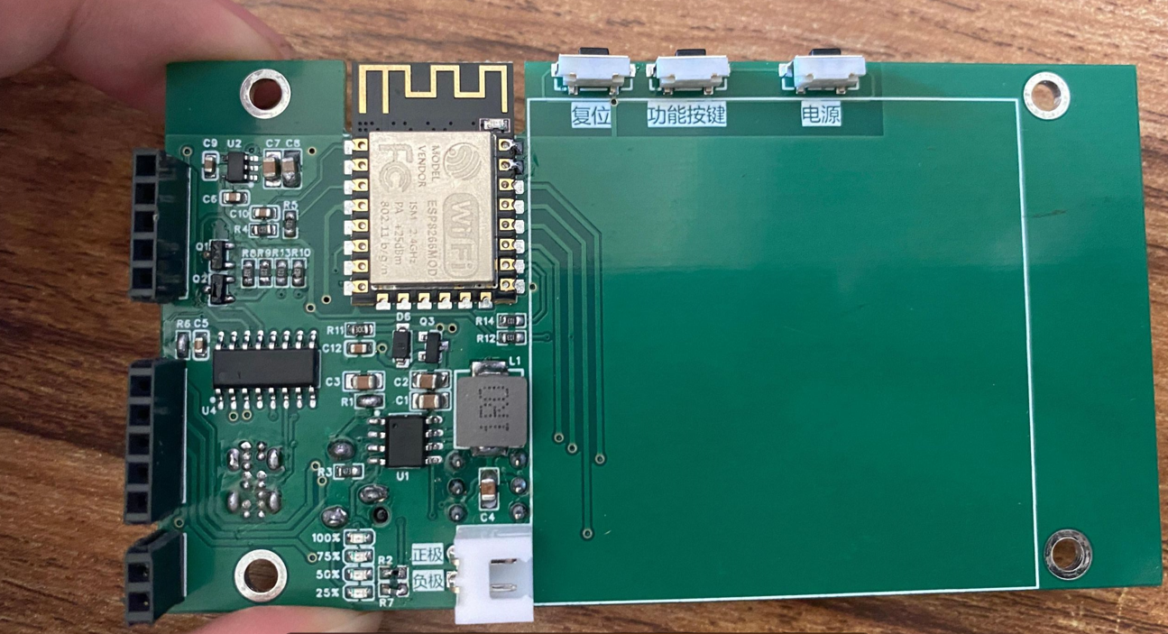

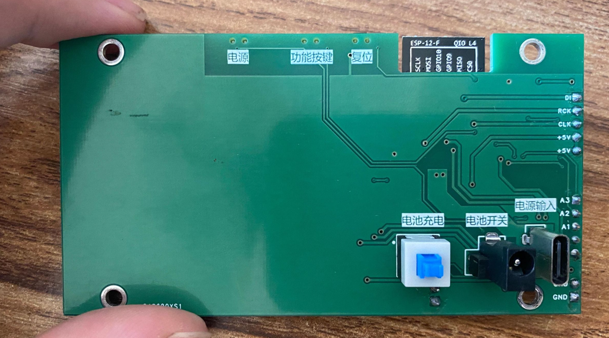

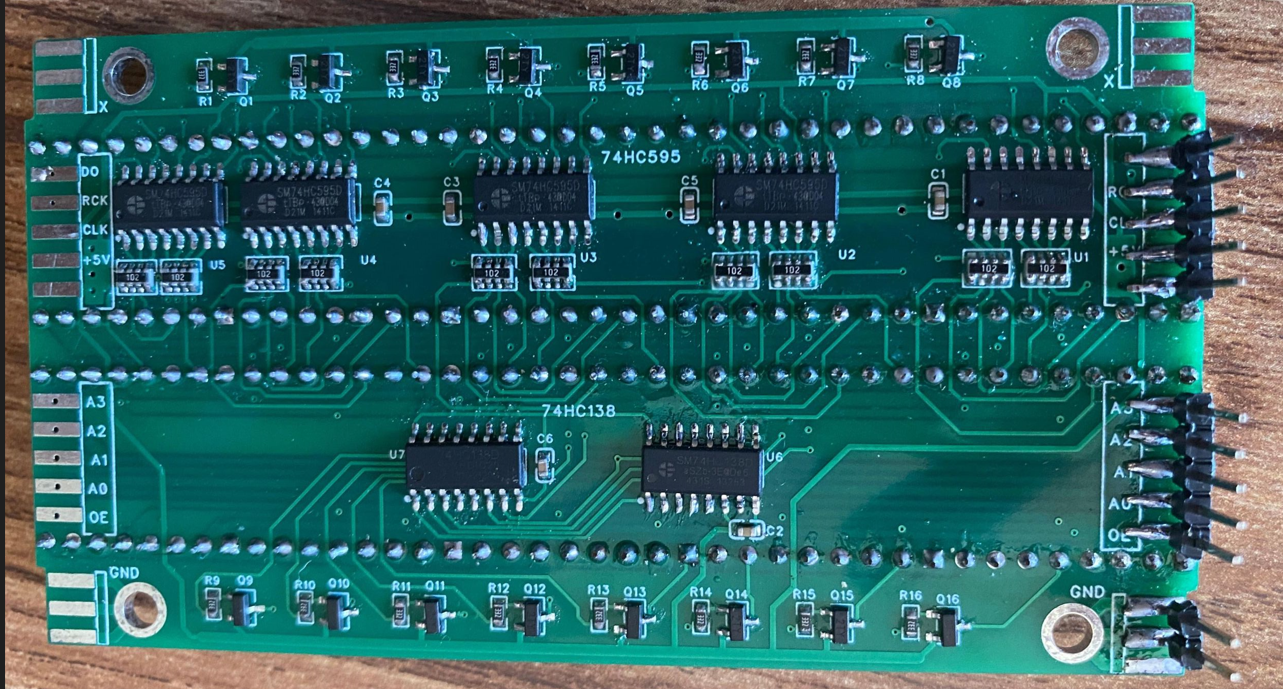

焊接后的实物图:
