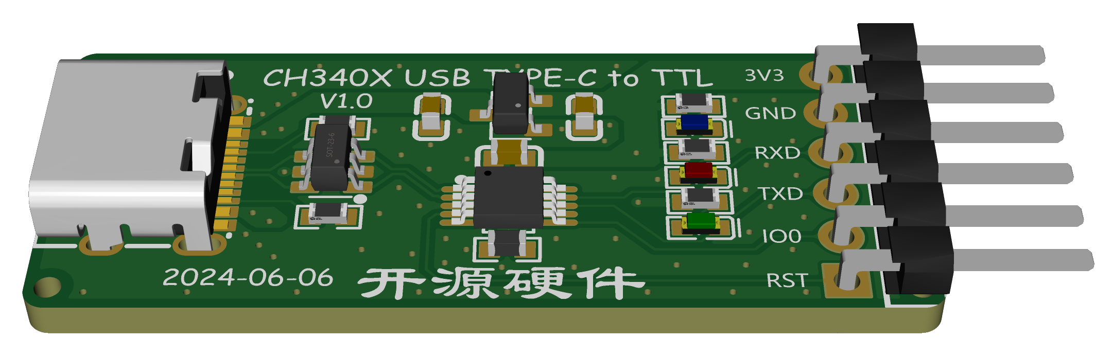

一款以CH340X为核心,可用于ESP8266/ESP32自动下载固件的串口调试工具。
简介:一款以CH340X为核心,可用于ESP8266/ESP32自动下载固件的串口调试工具。
CERN Open Hardware License
创建时间:2024-06-09 10:17:07更新时间:2024-07-15 15:43:56
产品介绍
CH340X-USB-TYPE-C to TTL模块以CH340X为核心,内部自带晶振,最高波特率可达 2Mbps,软件兼容CH341驱动,防倒灌保护,引出相应的通讯接口与电源接口,通讯接口带有指示灯指示工作状态,通讯稳定,体积小。是一款可用于ESP8266/ESP32自动下载程序的串口工具。
产品特点
  • USB TYPE-C接口
  • 全速 USB 设备接口,兼容 USB V2.0。
  • 计算机端 Windows 操作系统下的串口应用程序完全兼容,无需修改。
  • 硬件全双工串口,内置收发缓冲区,支持波特率 50bps~2Mbps
  • 内置固件,软件兼容 CH341,可以直接使用 CH341 的 VCP 驱动程序。

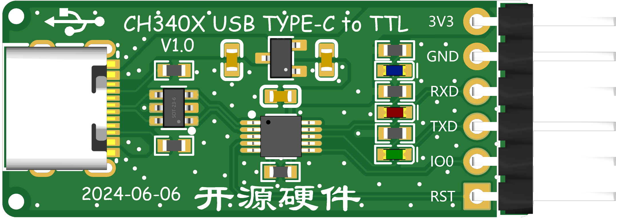

引脚功能表
序号
CH340X模块引脚
ESP8266/ESP32引脚
3V3
3V3
GND
GND
RXD
TXD
TXD
RXD
IO0
IO0
RST
EN
产品3D渲染图片
