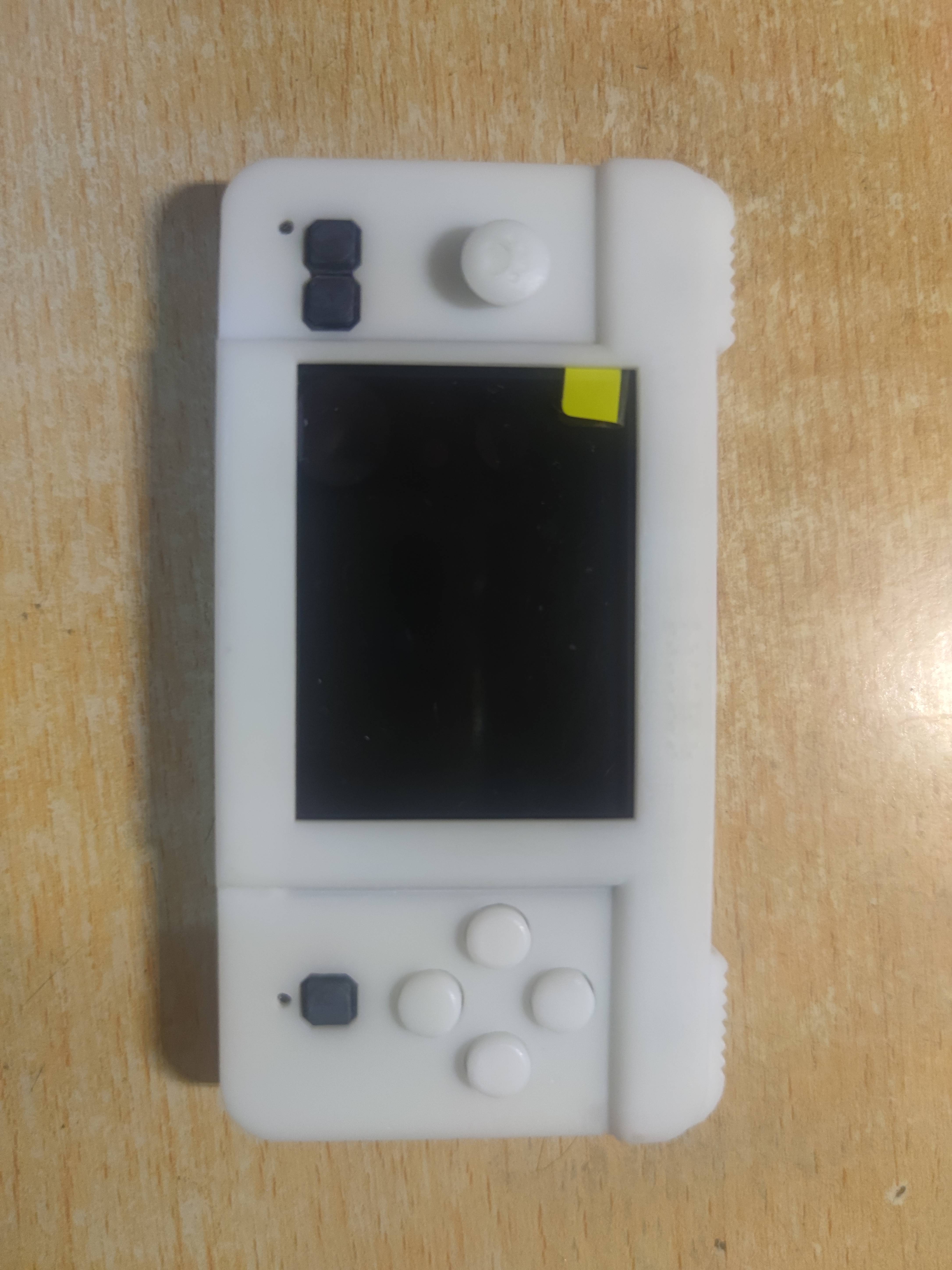

简介:基于mlpzaq9998修改的横版V3S掌机,改变电阻电容封装为0603,TF卡位置以便适配外壳
开源协议: GPL 3.0
根据mlpzaq9998大佬的横版掌机(链接:全志V3S游戏机-低成本)修改而来,主要有以下改动:
改变电阻电容封装为0603,TF卡位置以便适配外壳,
删除了R9和没有用的两个电阻以及CARD2
