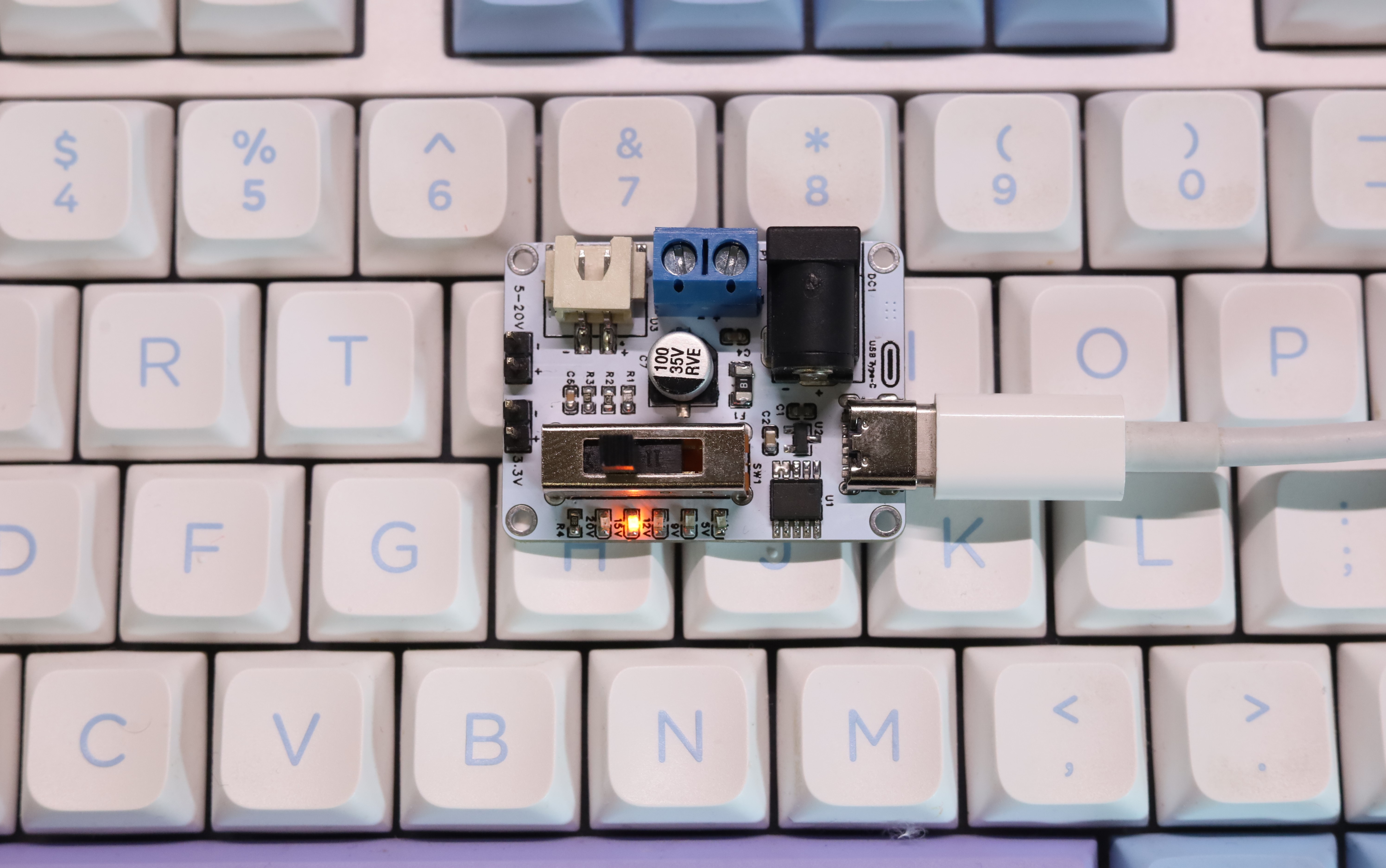

可调电压挡位的PD诱骗器,基于CH224K,体积小巧
  • 支持3.3V(低电流), 5V, 9V, 12V, 15V, 20V输出
  • 支持通过拨码开关选择输出挡位
  • 挡位指示LED
  • 支持多种连接端子
可根据实际需要适当删减元件
实物图
