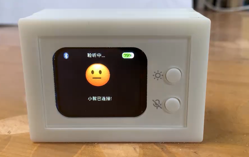

* 1、项目功能介绍
基于虾哥制作的小智AI聊天机器人。

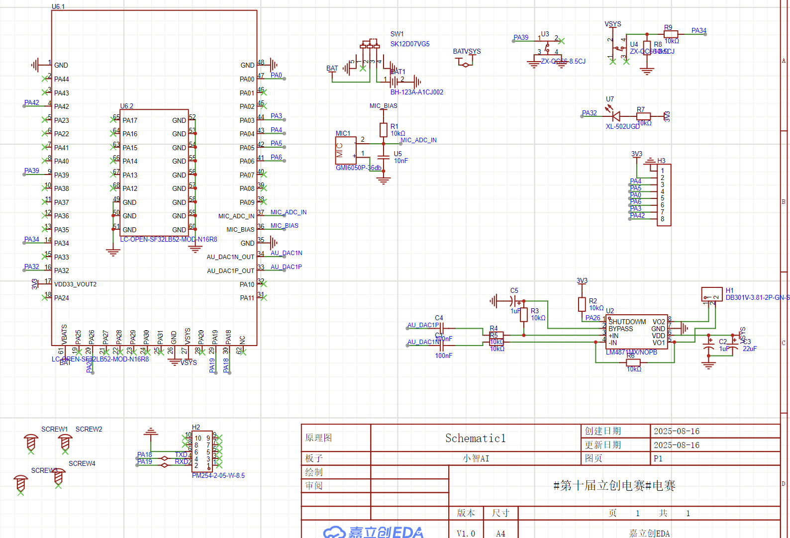

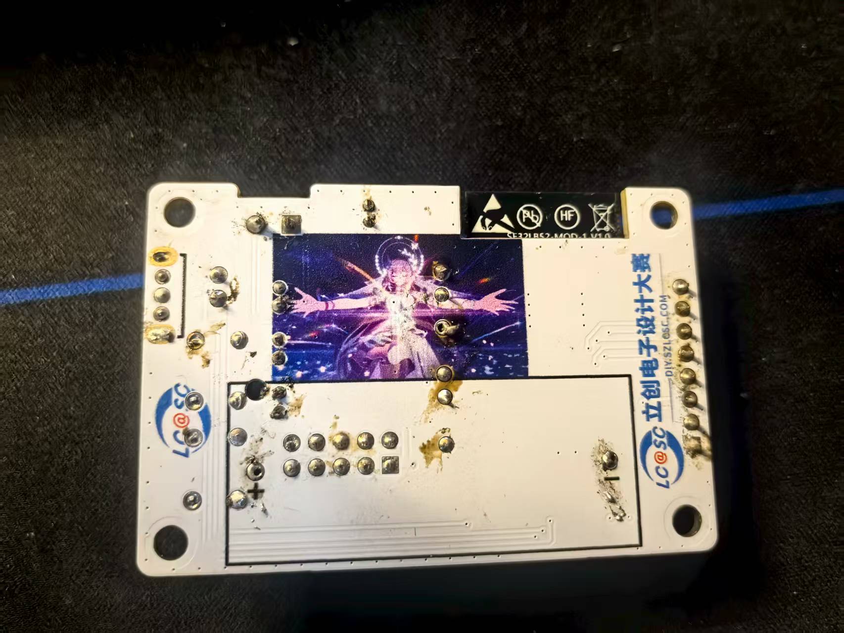

*4、硬件部分

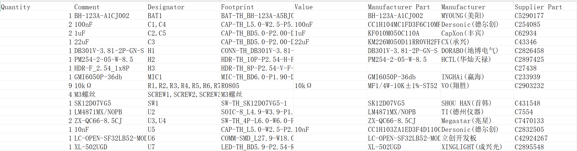

*6、BOM清单
