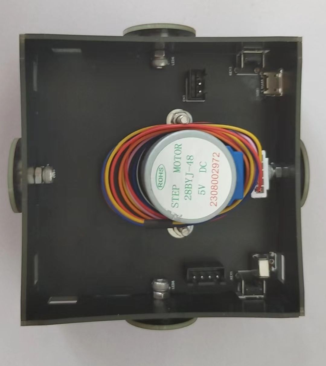

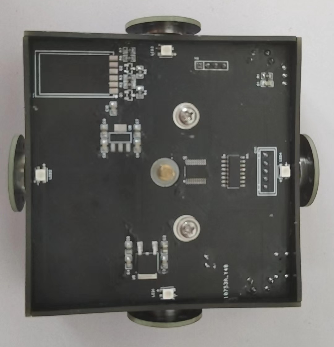

转盘由4部分构成:
1.主板:驱动控制电路和步进电机固定。
2.侧板:4个侧板插接在主板上做为转盘的支撑。
3.转盘:使用铝基板打印,设置定位控,可更换。
4.支撑轮:支撑轮用电路板加轴承的方式,通过螺丝固定到侧板上。

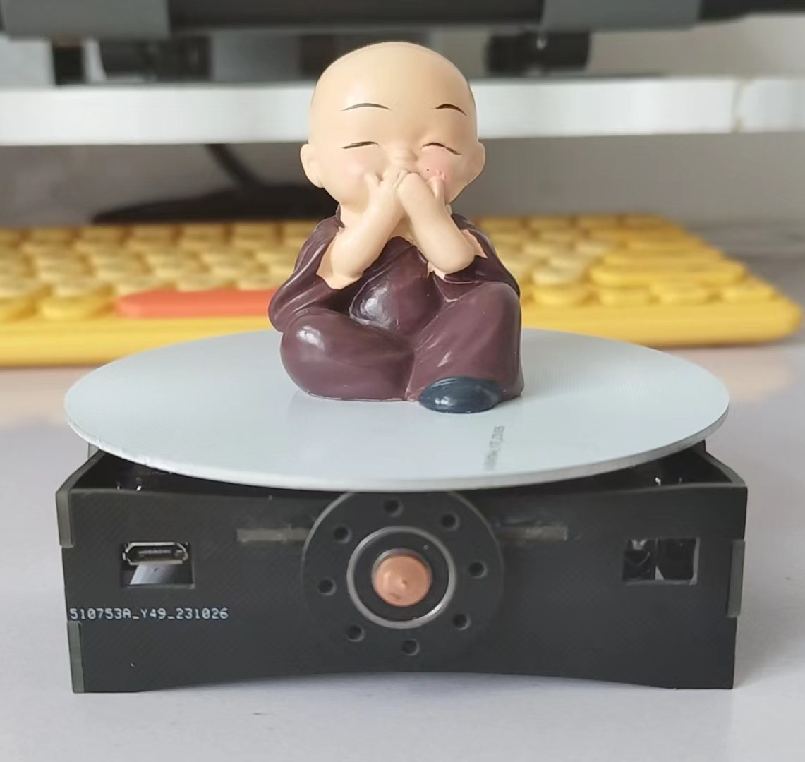

成品见下图:
最终安装完成,使用502固定侧板,就可以愉快的使用了。
目前程序正在完善,电路上预留了红外控制和无线控制的接口。程序目前完成按键方向控制、启停和调速的控制。电路板上设计了ws2812灯珠,可以在转盘下方进行打光。转盘可以更换材质。下方空间预留的锂电池的安装空间,可以用锂电池加升压模块进行供电。
