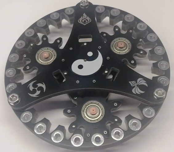

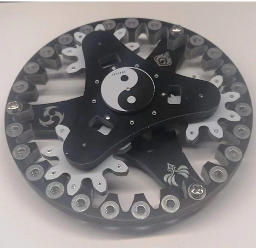

一款以PCB打造的行星齿轮之间陀螺
目前齿轮配合完美,可紧密啮合。整个指尖陀螺也可以转动,但由于经费问题,买不起好的轴承,所以转动不了太长时间;还有就是焊接铜柱很难保证与PCB板面垂直,导致各层安装有一定摩擦和晃动,暂时没有啥好的改正办法。
具体的安装轴承步骤,参照之前的指尖陀螺项目几个,当然如果有时间,我也会更新一个完整组装的视频。
