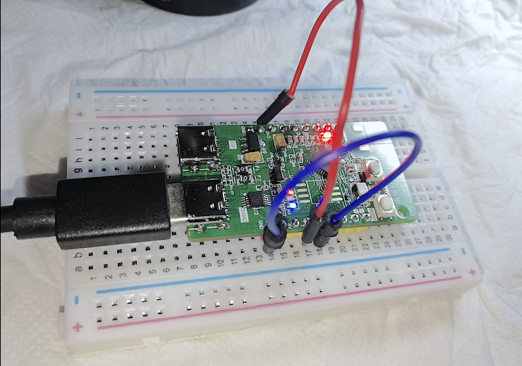

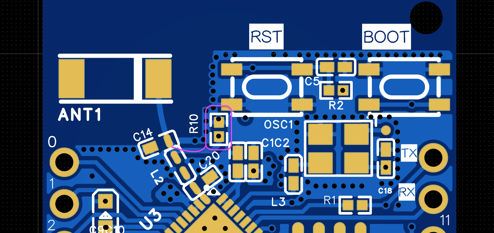

利用闲置的ESP32-C3FH4裸片,参考https://oshwhub.com/ivanli/esp32-c3-chip-mini-board开源版本的基础上,新增了板载天线;因为用来测试,难免经常插拔,所以将贴片type c 换成了直插type c座子,估计更牢固些吧。原理图基本没变,因此只提供修改后的PCB图供有需要的朋友使用,BOM表也请参考原版本。打板后只测了基本功能,如果发现其他情况欢迎反馈和指正,在此先行谢过!
1.新增的板载天线是通过在C14右侧-增加了0欧电阻;如果需要使用板载天线,只需要焊接上R10-0欧电阻即可使用;
新增天线需要的0欧电阻R10

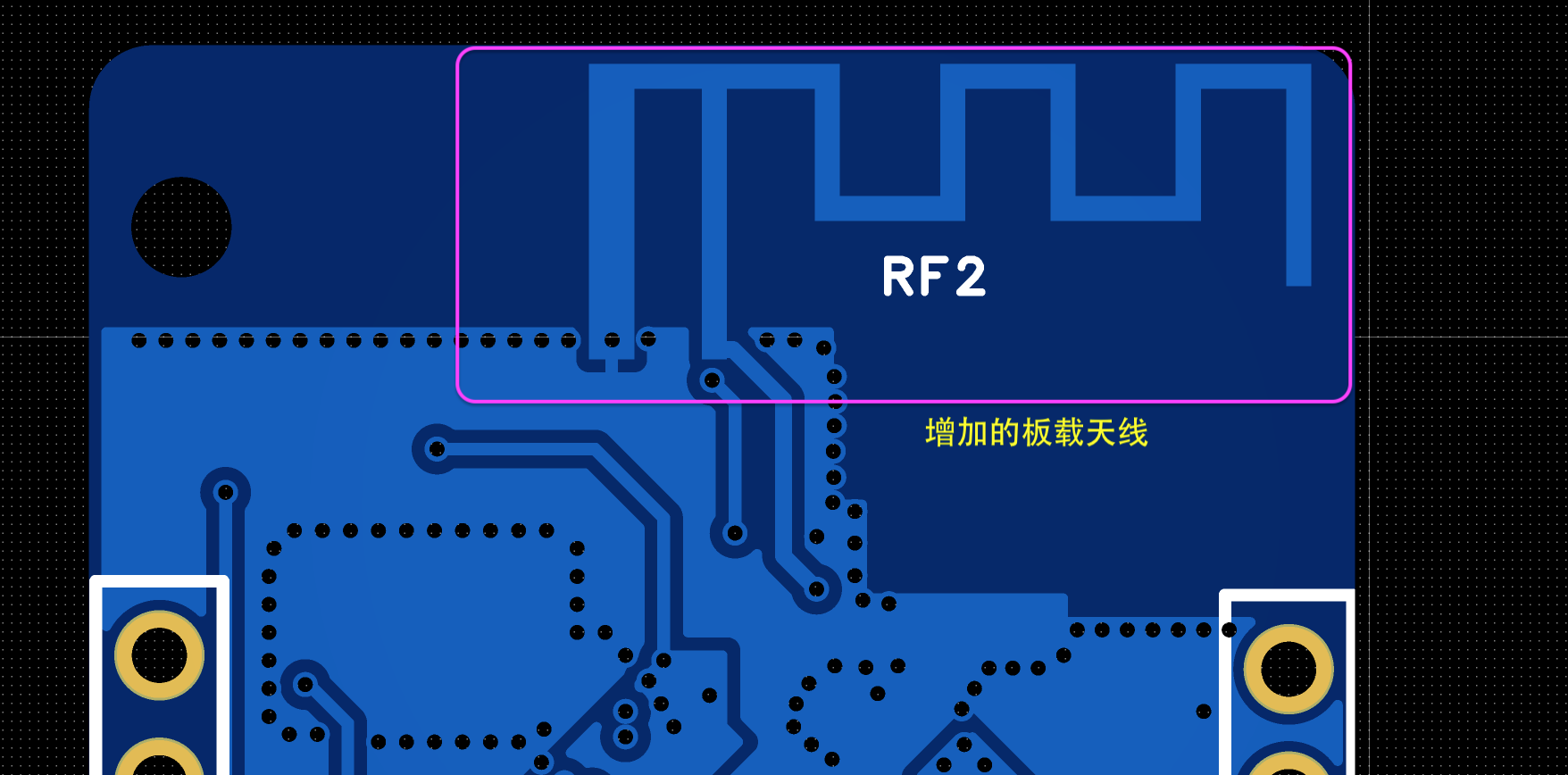

2.为减少信号干扰,将板载天线放在了背面;为保证板载天线信号效果,建议打板厚度1.6mm
板载天线示意图
实测无线信号在可接受范围;因手头没有CrossAir CA-C03贴片无线,所以未能实测和比对,也请有条件的朋友反馈和补充。
3.已验证版本未焊接C14,C20,L2电感采用的是0402 5.6pf;

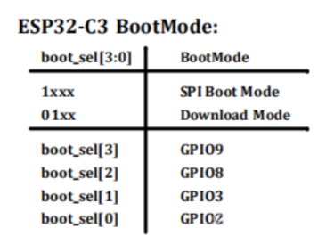

a).软件调试时,使用USB转串口刷固件时,请注意要先设为下载模式
https://docs.espressif.com/projects/esp-techpedia/zh_CN/latest/esp-friends/get-started/try-firmware/try-firmware-hardware/esp32c3.html
下载模式设置
即GPIO8设为高电平;GPIO9为低电平
download mode

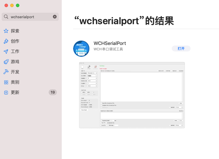

b)如需要测试CH340X功能,可以使用沁恒官方测试工具(测试时需短接RX和TX),
测试工具下载地址:
Windows版本串口调试软件:https://www.wch.cn/downloads/COMTransmit_ZIP.html
mac版本:在App Store 直接搜wchserialport,

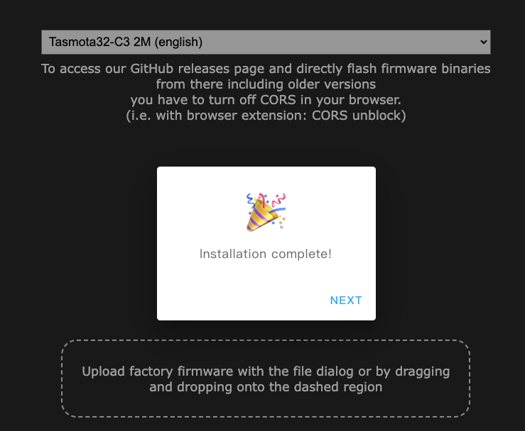

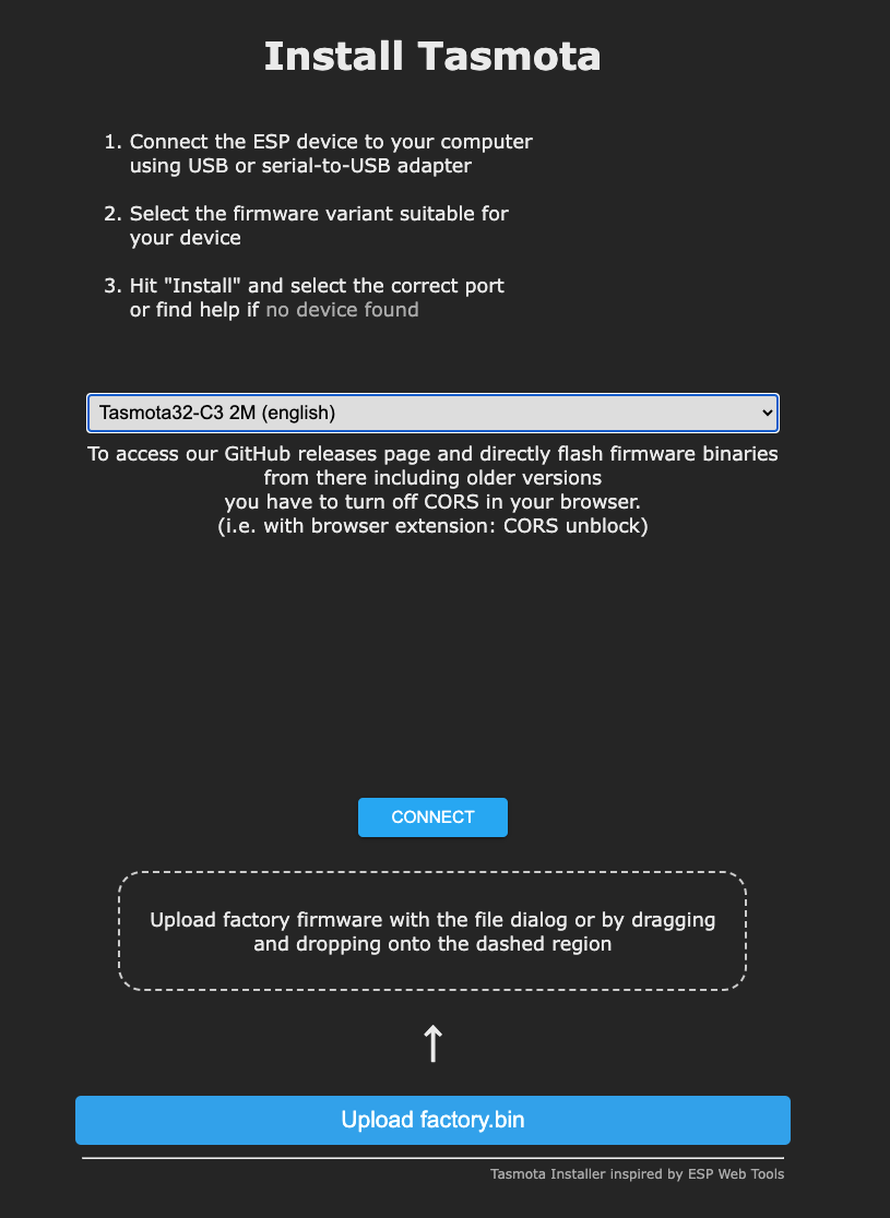

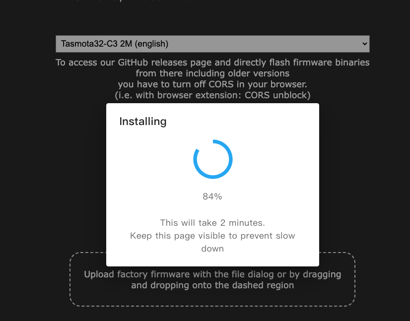

c)对tasmota感兴趣的,可以通过web安装:
https://tasmota.github.io/install/
开始安装    installing  OK
已测可安装tasmota32-C3 2M版本离线版本放在附件中供参考)。
其他版本可参考下载链接:
https://ota.tasmota.com/tasmota32/release/
