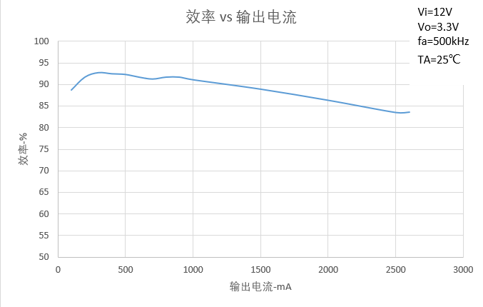

图  效率vs输出电流

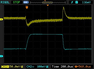

图   负载动态响应
测试条件:Vin=12V; Vout=3.3V; Iout=0.8A -> 2.5A -> 0.8A; dI=3A/us; CH1=VOUT; CH2=IOUT
