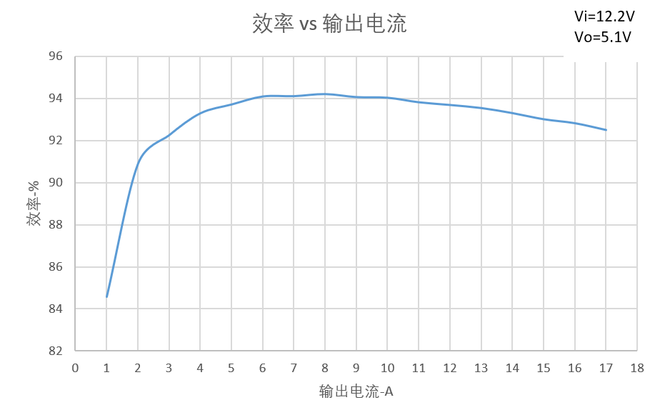

Vin=12.2V(25V max) Vout=5.1V Iout=16A(max) 效率>90%(5A) 纹波电压<50mV

图  效率vs输出电流

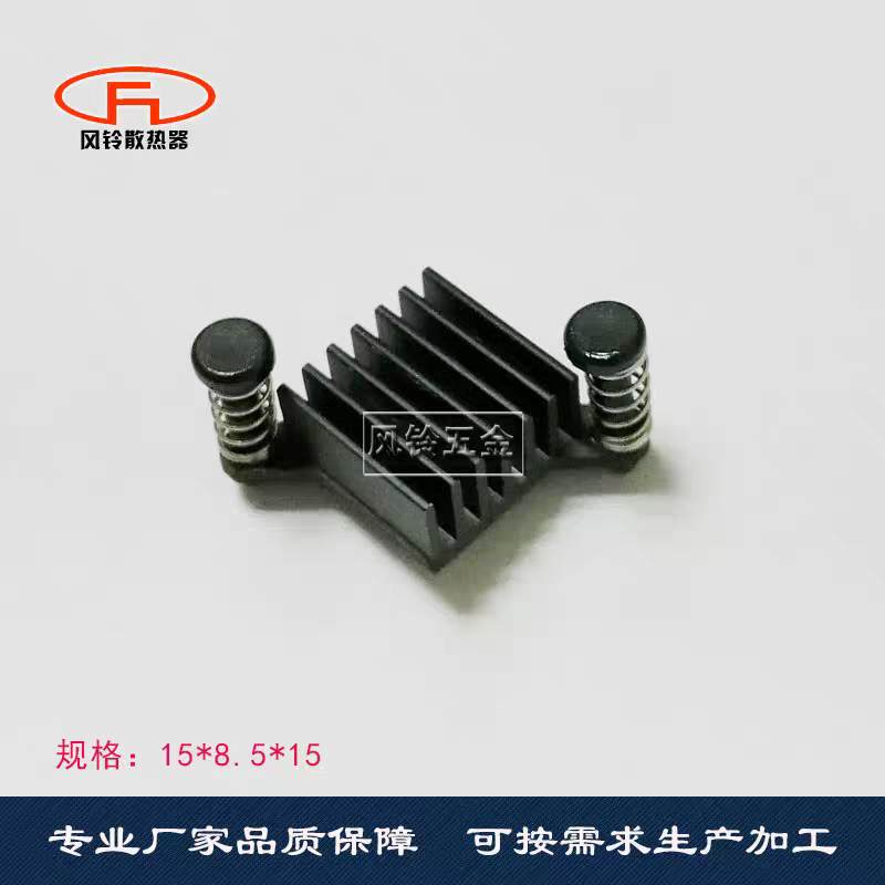

在V0版本中增加了散热器位置,散热器可选择15*8.5*15规格卡扣式散热片,淘宝有售。
