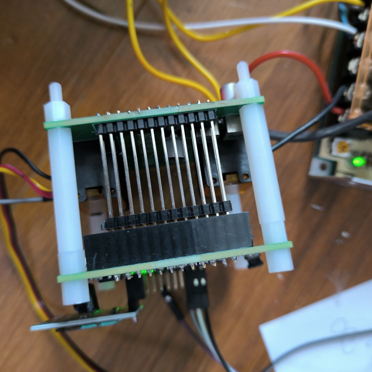

项目分成两个板子。一个主控板,一个驱动板。二者独立又相互配合。搭配不同的驱动板可以实现不同的功率。同一个驱动板也可以搭配不同的主控板实现自由更换 MCU 的功能。
目前控制板使用 AT32F415这个 MCU。驱动板使用 EG2134 这个栅极驱动。

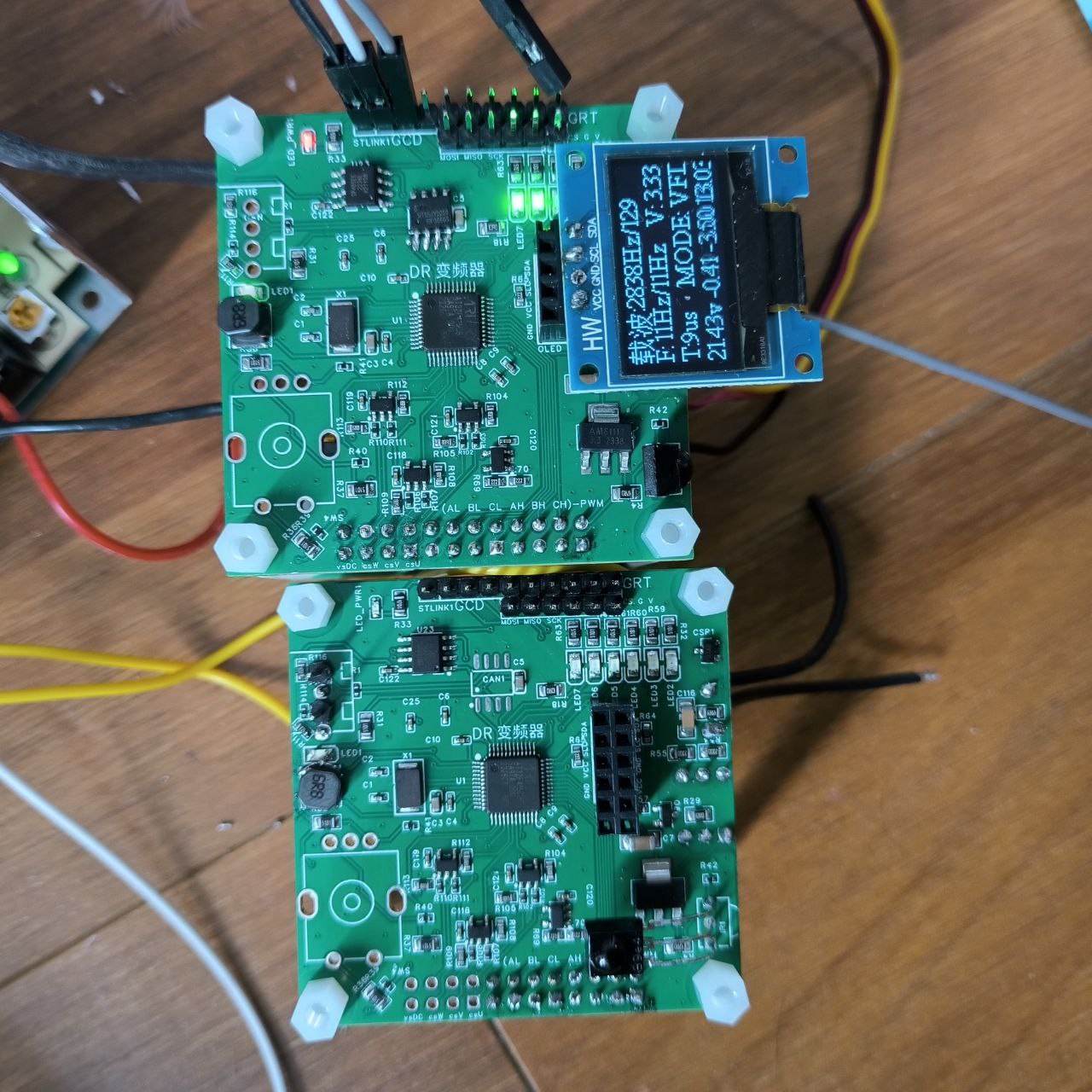

焊接好的主控板。因为暂时没旋转编码器,所以旋转编码器没焊接,不要在意这些细节  ;)
这个是贴片好的驱动板。而且在工作中。
两个板子之间用超长杜邦柱 + 塑料铜柱 进行连接
长度放大是为了给 电源和电机的接线柱留下较大的螺丝刀操作空间 :)
mos  放底面,是为了方便贴在散热片上。虽然实际小功率(100W 以内)使用并不需要任何散热片。

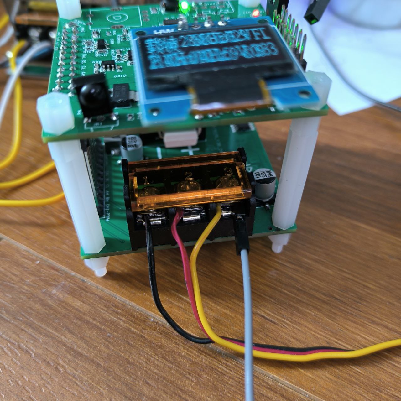

电机接线

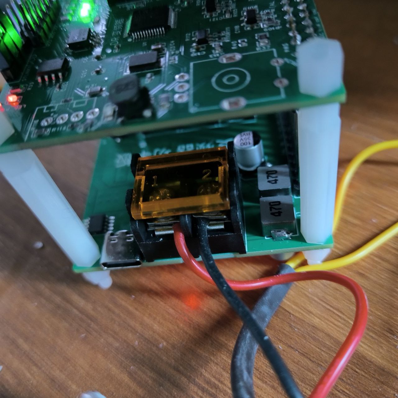

 供电。
