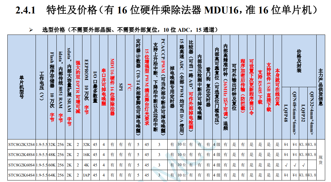

           3、STC8G2K64S4主要参数:

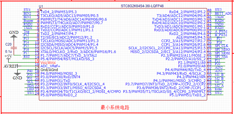

1、最小系统电路
        主芯片采用STC8G2K64S4,  5V供电,AD参考电压2.5V,配备复位电路,电路兼容STC32单片机,可以直接焊接STC32单片机使用,
方便一板多用,使用串口1下载程序。

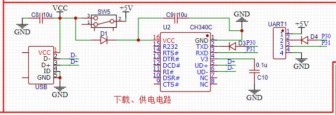

2、下载、供电电路
         板载 CH340C  USB转串口芯片,可以实现使用MINI USB线进行程序下载。

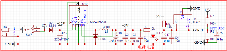

3、电源电路
         电源电路使用LM2596-5.0  DC/DC 芯片降压,用TL431提供ADC模块基准电压,使用电阻分压实现电池电压检测,实现电池电量检测。

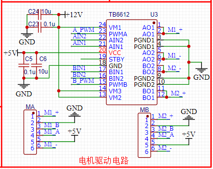

4、电机驱动电路
       电机驱动只用 TB6612 电机驱动专用芯片,最大驱动电流1.2A , 可以驱动双路电机。同时把电机编码器接入单片机。

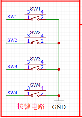

7、按键接口电路
        设计4路按键输入,独立按键连接方式。低电平输入,配置MCU的I/O带上拉输入。

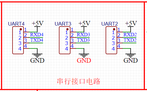

8、串行通信接口电路
       三路串口输出,TTL电平接口,方便扩展串口模块,STC8G2K64S4共4个串口,串口1用于下载,其他3个做扩展。

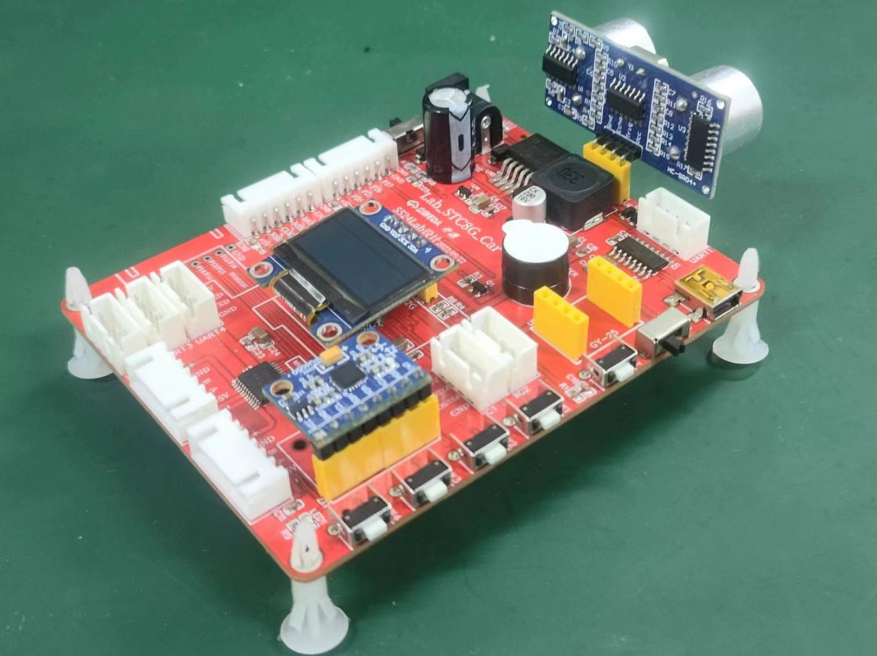

10、超声波测距接口电路
        测距模块使用超声波测距模块,型号HC-SR04,性价比高。
11、OLED接口电路
       OLED接口采用I2C接口,所以开发板只能使用I2C接口的OLED,鉴于市面上的OLED有两种电源接口,所以电源在硬件上
没有接死,通过放置焊盘的方式自由选择供电方式。

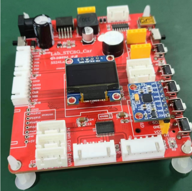

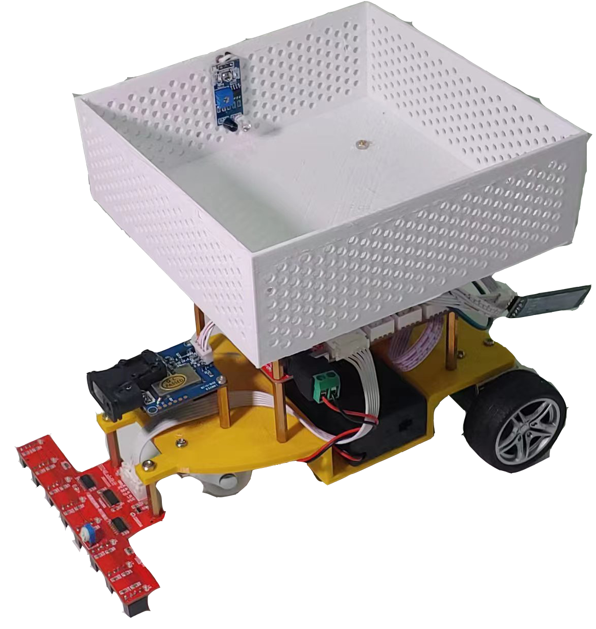

四、实物照片
智能小车.mp4
