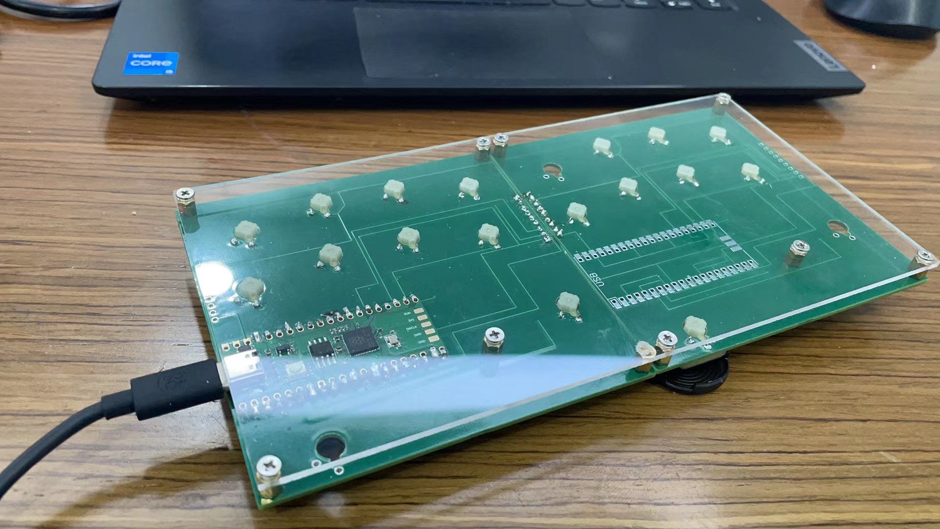

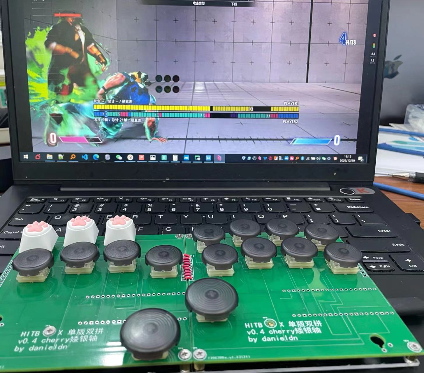

HITBOX单板双拼,实现一版10*10cm即可制作一套hitbox。基于pico。
简介:HITBOX单板双拼,实现一版10*10cm即可制作一套hitbox。基于pico。
创建时间:2023-12-20 11:35:53更新时间:2023-12-21 10:22:55
亚克力自行对孔钻眼,M3孔。
为了方便,引脚使用的默认。
配件:
配件 型号 参考价格
键帽
圆形键帽 24mm*12
圆形键帽 30mm*2
功能键帽*3
约50元
亚克力板 20cm*10cm 2元
轴体 cherry矮银轴*17 约50元
螺丝 M3-4mm螺丝,M3-5mm铜柱若干 不到10元
芯片 RP2040 10元
USB-C线 / 自备
