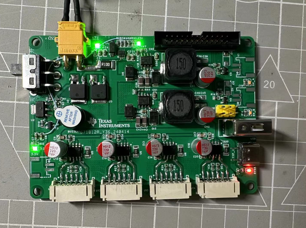

本驱动模块使用了AT8239电机驱动,同时使用TPS5450DDA提供5V5A的电源输出
简介:本驱动模块使用了AT8239电机驱动,同时使用TPS5450DDA提供5V5A的电源输出
创建时间:2024-04-09 11:19:33更新时间:2024-04-22 11:41:36
本工程是用来作为ROS小车的电源驱动模块,将所有的接口以简易牛角座加FC排线的方式与控制核心板连接,这样简化了板卡也降低了成本,哪个板子有问题该哪个板子

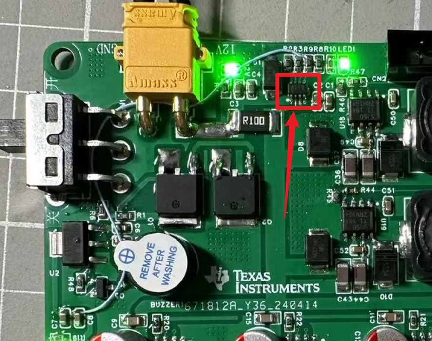

板子也使用了2路TPS5450DDA作为5V5A输出,为上位机树莓派或者鲁班猫等其他模块供电,理论输出最大5A,不过因为没有负载仪还没有测试,不过两路输出电压都很不错,全板上了固态电容。板卡上添加了ina219作为电路检测,相比ADC的方式能获取到更多数据,比如电流、电压、功率。
此处3.3V忘记连接了,所以飞线了,目前工程里已经改好了,有需要的可以放心打板。
也可以从原理图里拆出来TPS5450DDA这个电路使用,目前测试没毛病,也提供ASM1117的3.3V输出,都没有任何问题
板子上也板载了蜂鸣器以及两路可控5V输出,控制板通过gpio即可控制,便于后续拓展,后面估计还会做一个USB hub,用这个5V接口给外设供电,毕竟ros小车到时候还会上深度相机和激光雷达
电机驱动板最重要的也是电机驱动,目前已经测试过了一路没有任何毛病,视频不知道怎么放,欢迎大家踊跃交流,我不是专业的,板子肯定也有很多问题,大家多多包涵哈
