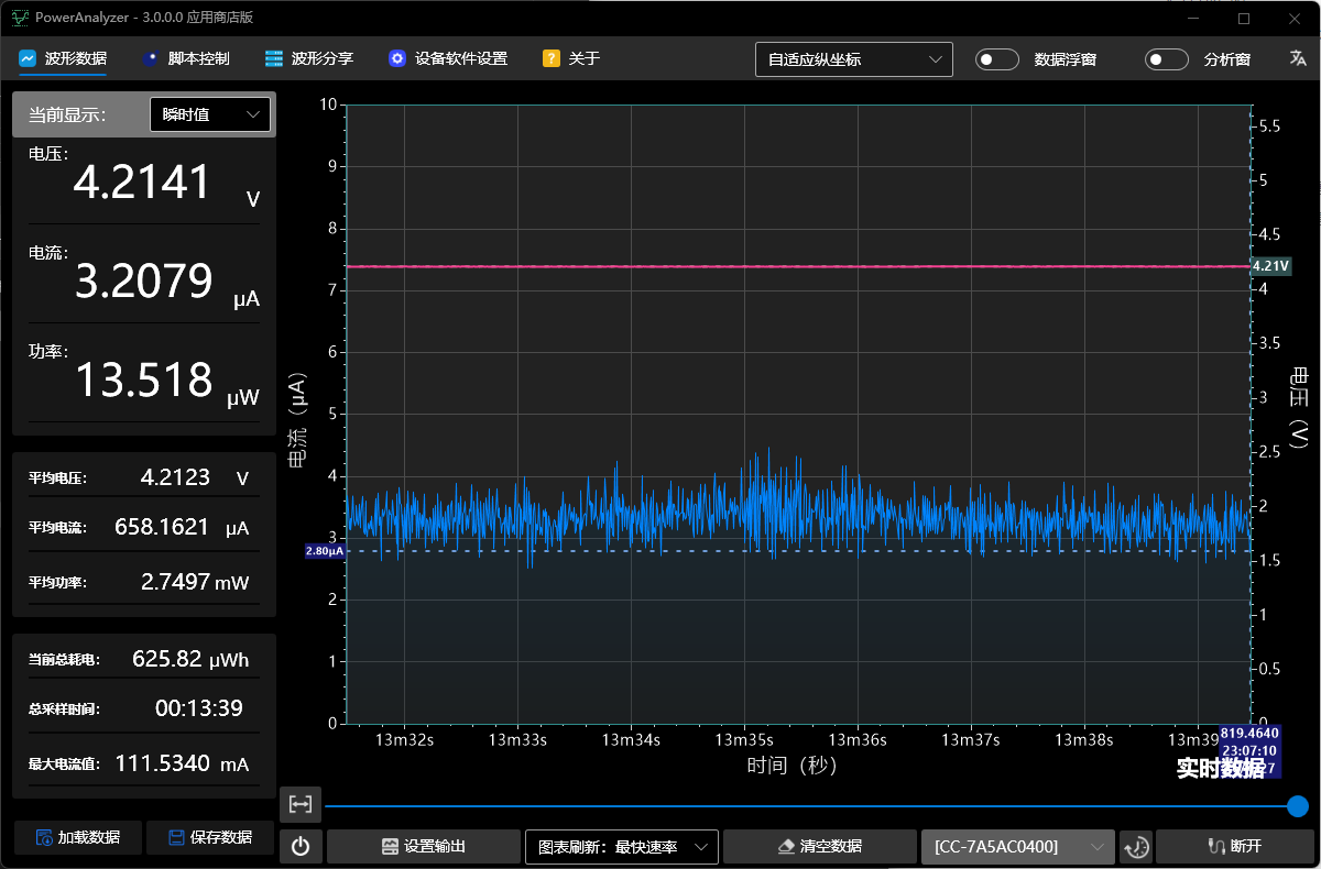

一个电池供电,基于lora的低功耗温湿度采集节点,目前已经通过测试,建议使用第二版本,第一版本忘记加复位按键了,会导致进入低功耗后无法下载代码,已经优化 低功耗模式下电流为3ua左右还是可以的

目前低功耗模式下电流为3ua左右还是可以的,达到预期了,后面还会出485版本的感兴趣可以关注一下,目前使用的是防水盒加防水的温湿度探头,理论上也是防水防尘的。
支持放入一个500ma的锂电池,理论上可以用一年多吧,支持充电,typc直接插上就行。整体成本也不高,做的时候也是奔着能做产品的想法去的,元器件也都是认真挑选的,有兴趣的朋友可以提提意见
