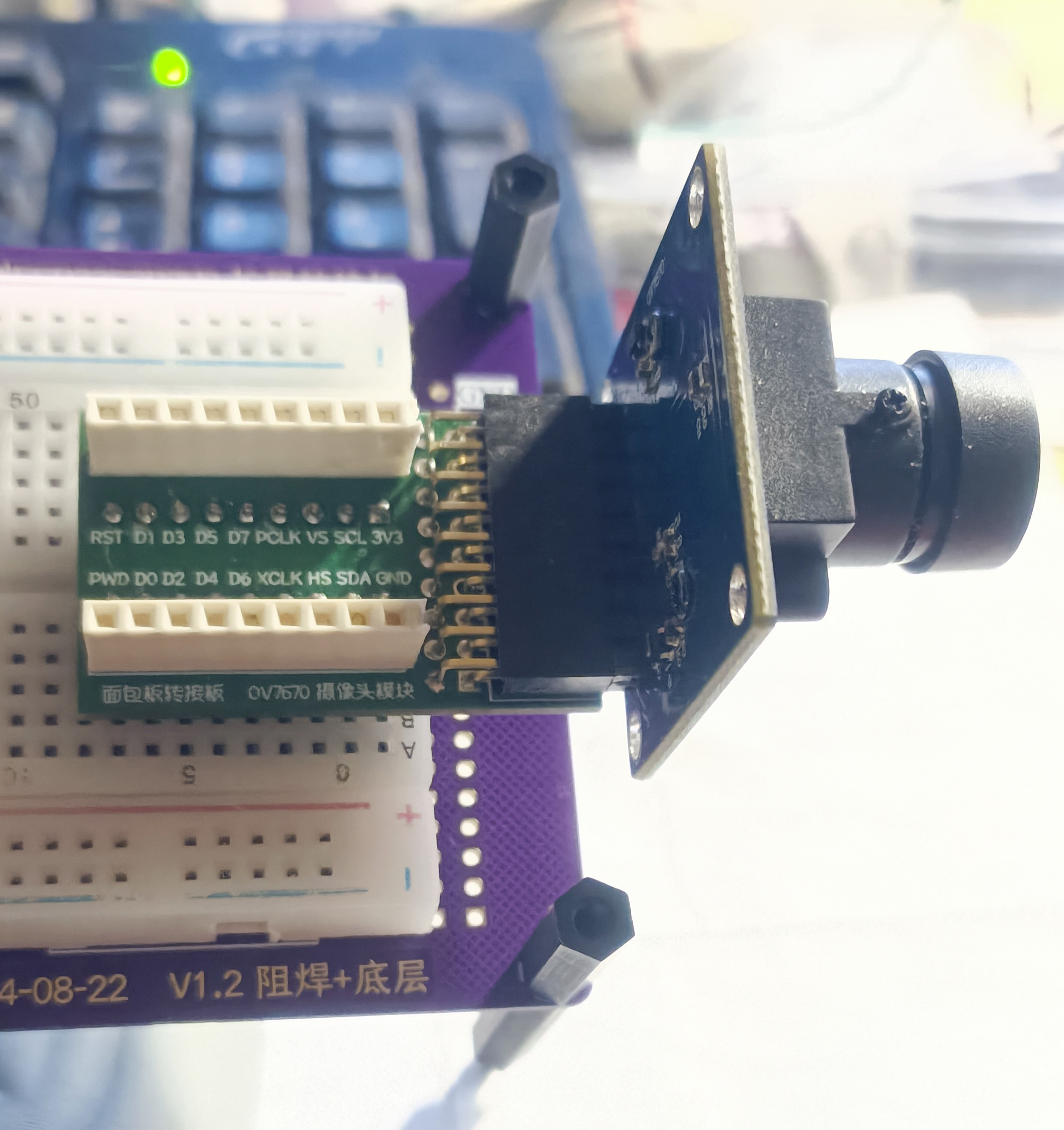

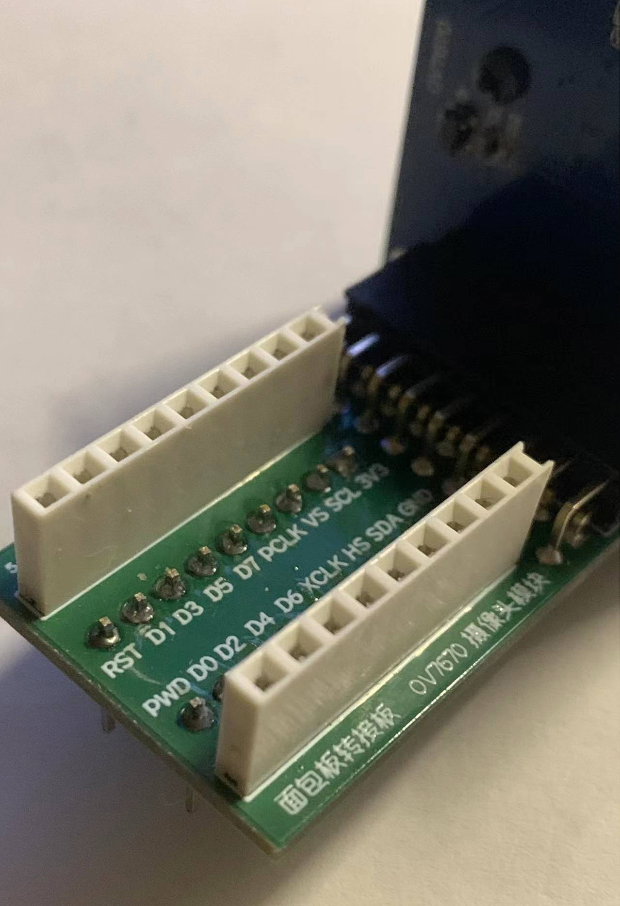

由于这块摄像头控制线太多了,纯粹是为了方便在面包板上调试这款摄像头才画的这个转接板,使用效果也是很方便。底层插针是直接插面包板,顶层是扩展接口,因为插到面包板后,位置预留非常小,所以又设计了顶面的插接接口方便调试,右侧的插头是用来插接ov7670摄像头的。
由于空间有限,排线过多,居然有18根排线,设计采用了4层板
3D效果
实物效果
