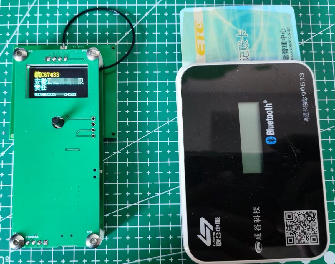

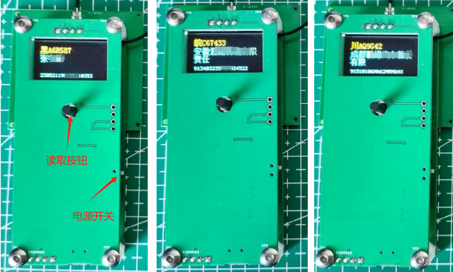

便携式ETC用户信息读取工具,外形小巧,使用方便,能够从OBU中读出车牌号、车主信息等,并显示。
简介:便携式ETC用户信息读取工具,外形小巧,使用方便,能够从OBU中读出车牌号、车主信息等,并显示。
创建时间:2025-01-03 09:04:29更新时间:2025-01-03 09:32:32
ETC系统组成包括三个部分:车载设备(OBU)、路侧设备(RSU)和结算中心。OBU安装在车辆内部,一般包括电子标签和ETC用户卡(双片式OBU),另外也有单片式OBU,即只有电子标签没有用户卡;RSU安装在收费站附近,用于与OBU通信;结算中心负责处理收费信息和扣费操作。
OBU中保存有车辆信息(如车牌号/车辆颜色等)、车主信息(如姓名/身份证号)等,这些信息有些是以明文形式保存在OBU中,因此可以直接读出。
本文设计并制作了一款便携式ETC用户信息读取工具,外形小巧,使用方便,能够从OBU中读出车牌号、车主信息等,并显示。
