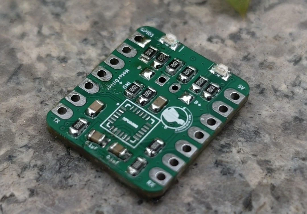

模仿ESP-FLY项目的PCB,这是一款小巧但功能强大的 ESP32 微型无人机!
简介:模仿ESP-FLY项目的PCB,这是一款小巧但功能强大的 ESP32 微型无人机!

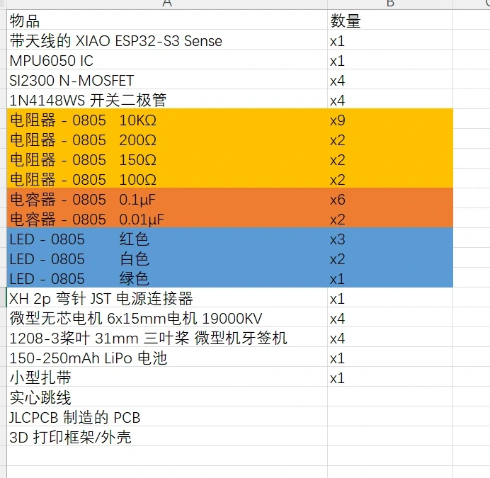

这些是物料清单:
